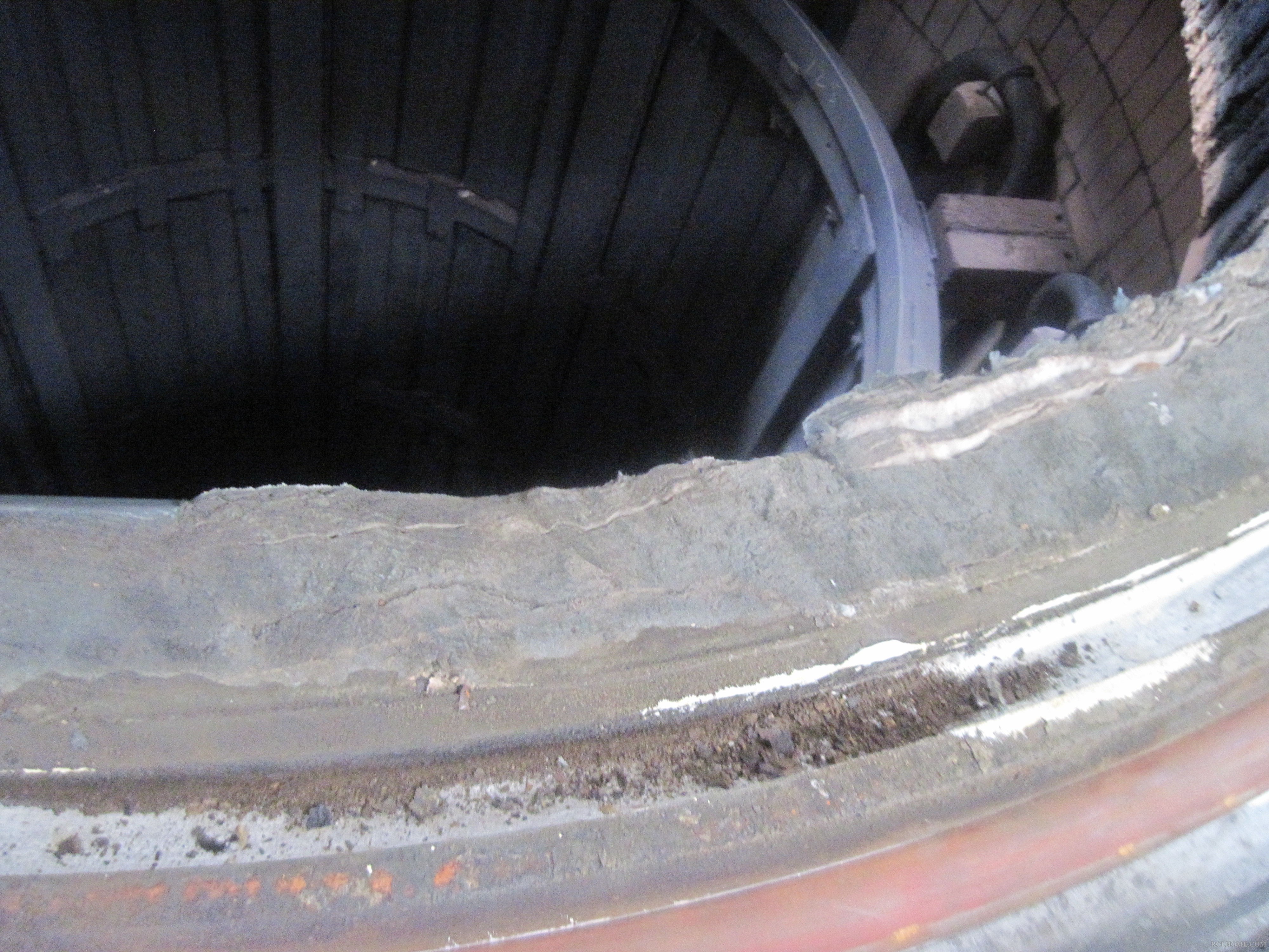

RT,炉门凹槽里类似氧化皮的东东实际为铁锈,设备厂家的人过来在冷态下检测不到渗水的地方,高温下又不方便检测,有什么好办法吗?

从图片看:似乎存在蒸汽结晶水的问题。

看起来是水锈,不知厚度和附着性怎样?

可以清除附作物,将水冷套进口改接压缩空气,同时堵住水冷套出口处。然后用肥皂水涂刷疑似漏水处看看有没有泡沫。

铁锈看着像一层氧化皮,附着力不大。

试过了,还加了压力表,压力不减,说明不漏。但只是常温,高温没测过也不方便测。

如此说来,不是装炉或出炉时形成的,而是在运行过程中形成的。
再装炉时,注意清理炉盖和炉体相关部位,看看结果如何。

是的。高温下可能裂缝会涨开,常温下裂缝就闭合了。

炉门是一个整体法兰,与炉壳焊在一起吗?
水套只是炉壳部分,还是法兰也是带水冷的?
如果法兰一个整体圈,没有冷却水,从法兰漏水的可能性不大。
炉壳部分如果带水冷,在水的冷却下,炉壳的温度变化并不会大,所以高温下涨开,常温裂缝闭合的情况可能性并不大。

从照片上看像是无马弗的井式渗碳炉。炉体接近炉盖密封圈位置是带水冷套(焊接结构),水冷套中的冷却水是为了防止炉口密封圈处由于高温发生变形,致使炉子密封不好漏气。水冷套使用久了,水冷套内壁会有水垢和锈蚀。严重时会发生堵塞管路的可能。
 楼主| 发表于 2014-6-9 15:51:47 | 显示全部楼层
炉盖和水冷套都检测过了,不漏,洪版主说的也有道理,现在设备在工作,用手摸了一下水冷套,也就四五十度。那么会不会由于前段时间停炉时间较长,从新启动没有烘炉有关呢?
