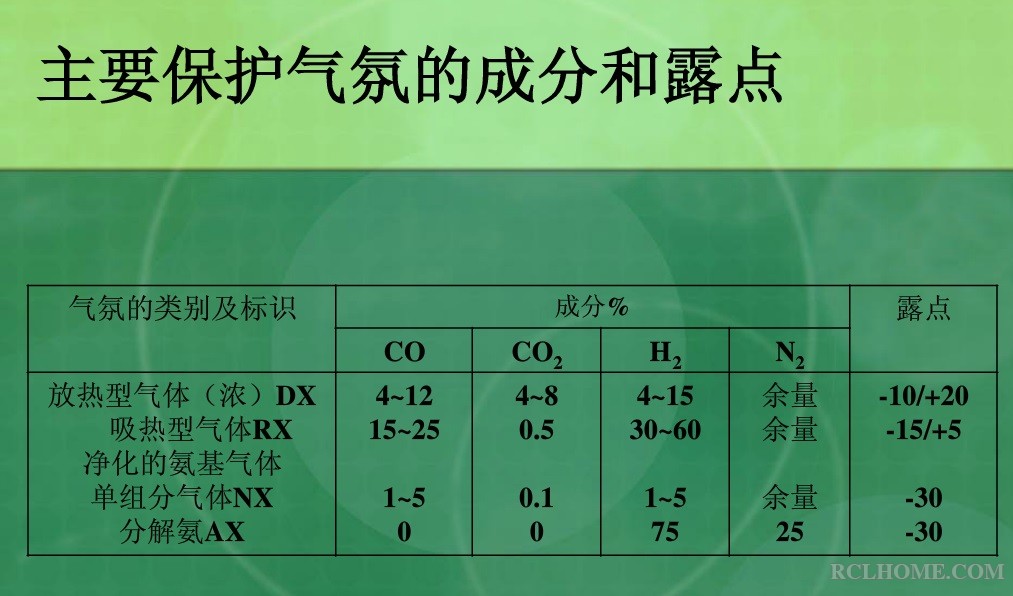

{:soso_e113:}如题,新手不明白RX和RD的缩写是什麽意思,哪位高手给解释下?

RX发生器应该是生产RX气体的发生炉。
RX气体又称吸热式气体,其组分是20%CO,40%N2,40%H2。

楼主说的RD,高度怀疑是放热式气氛,简称DX气氛。DX气氛也要有发生器生产的。
