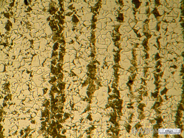

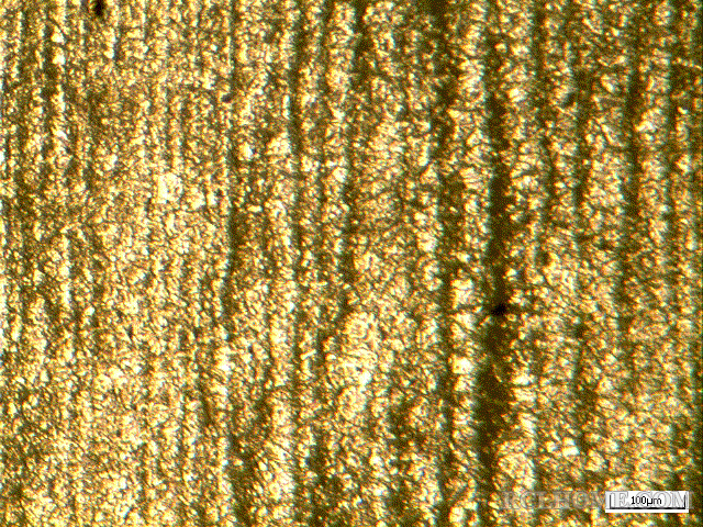

发表于 2013-1-23 16:12:48 | 显示全部楼层 |阅读模式
剖切后的金相组织,大家看看哪里出原因了啊
签到天数: 24 天
28
229
1474
1474
发表于 2013-1-24 09:23:58 | 显示全部楼层
这是调质的组织吗?铁素体还完全呈带状。
发表于 2013-1-24 10:57:48 | 显示全部楼层
产品的有效尺寸是多少?这个组织的视场位置?
发表于 2013-1-24 11:17:24 | 显示全部楼层
这两张图放大倍数一样吗?看标尺是一样的,可是看上去两张图的晶粒大小差很多哦!

 楼主| 发表于 2013-1-24 13:16:13 | 显示全部楼层
45钢制裂纹原因分析和处措施
1.      简介:
钢制帽内孔径车削加工后,中频淬火回火后发现裂纹。剖切试样进行金相分析查找原因。
2.      金相分析:
2.1.    非金属夹杂物:合格.
2.2.    晶粒度:7—8级,个别5级。
2.3.    带状组织:≥2.5级。
3.      结果分析:
裂纹是由于带状组织未能消除造成的。
4.      处理措施:
4.1.    本件事内控需要中频淬火回火的重要件,不能试样钢板。钢板成本低,但淬火易出问题,强度寿命也受影响。挡板带状组织正火难以消除,必须通过锻造来击打揉匀。
4.2.    钢板改用锻造件。
这里有份报告 看看可有什么漏洞 或者是因因果关系成立吗?从哪里看出是钢板,而不是锻造件呢?
发表于 2013-1-24 13:34:37 | 显示全部楼层
先说图片:第一张是热轧钢板图片。晶粒度6级。再说这份报告:1.裂纹如果是由于带状组织的影响造成的,那么拍摄的金相图片呢。带状组织通过正火是完全可以消除的,怎么必须要锻造件呢。采用板材经正火处理后再进行感应淬火是比较好的办法。
签到天数: 21 天

 楼主| 发表于 2013-1-24 13:40:26 | 显示全部楼层
吉祥如意 发表于 2013-1-24 13:34
先说图片:第一张是热轧钢板图片。晶粒度6级。再说这份报告:1.裂纹如果是由于带状组织的影响造成的,那么 ...
我们这里的炉子最高温度950,不能进行高温正火,弱弱的问下,扩散退火,对于消除带状组织是不是更好呢?

发表于 2013-1-24 13:53:03 | 显示全部楼层
拿不出裂纹金相照片,说明是推断出来的。看来你有必要用事实来证明自己了。950度高温勉强可以。

发表于 2013-1-24 16:25:17 | 显示全部楼层
带状组织可以通过正火完全消除?这个未必吧。

发表于 2013-1-24 16:27:05 | 显示全部楼层
锻造也不一定就能消除带状组织,我们就是锻造厂,我们的锻件有时也会发现有带状组织

发表于 2013-10-25 22:33:19 | 显示全部楼层
带状偏析超标
