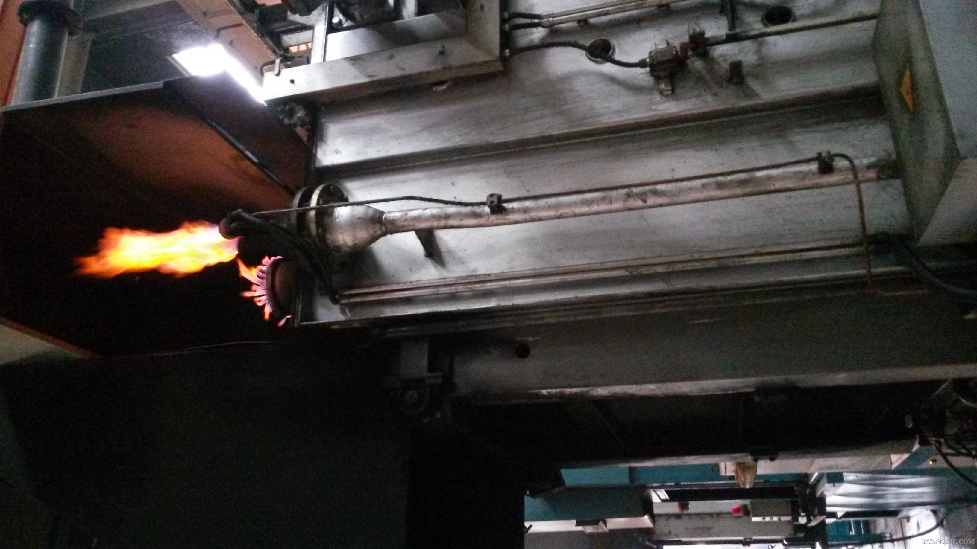

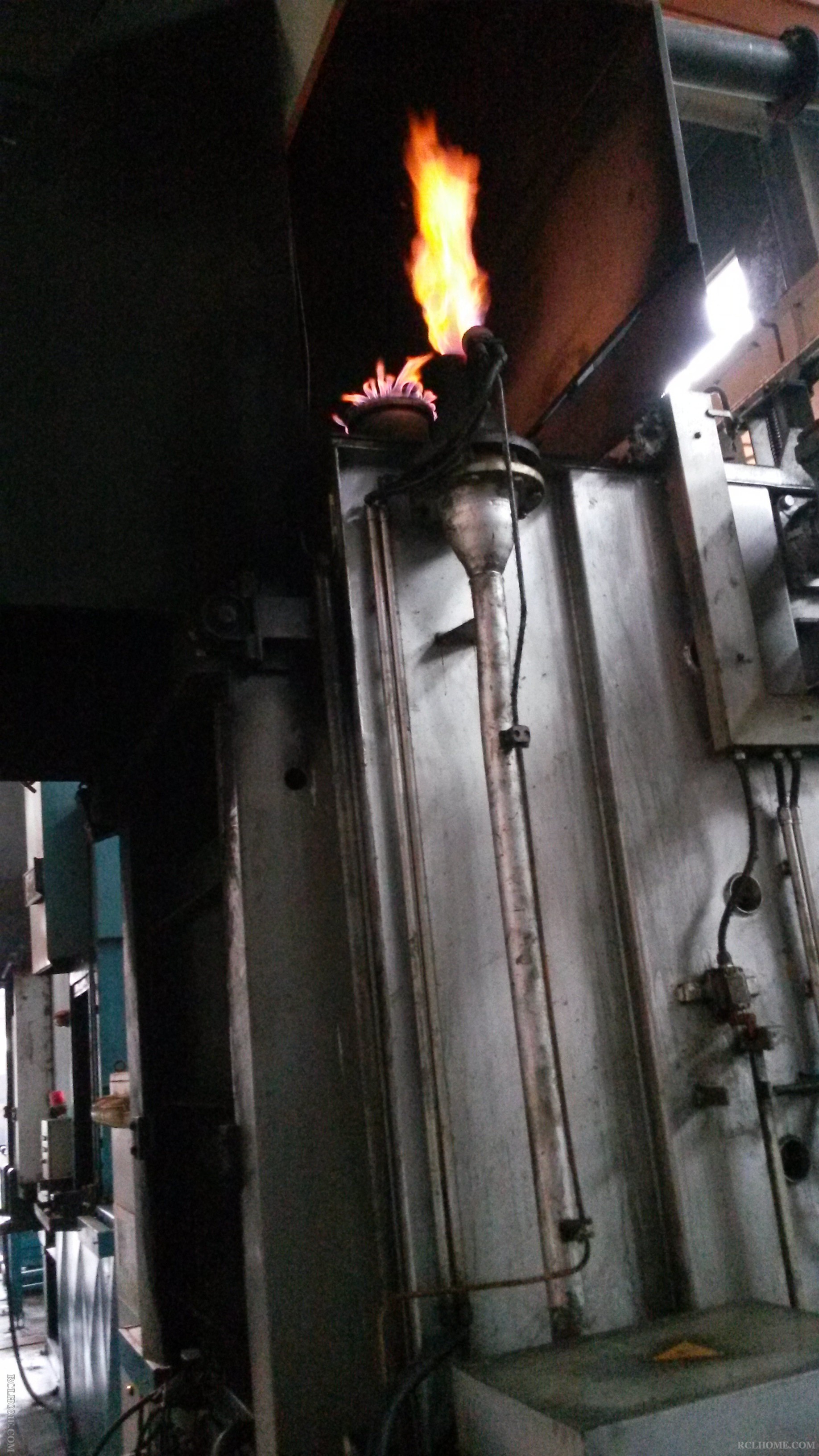

边上喷火的的是不是防爆口?喷火是正常的吗?是炉压太高?

发表于 2014-6-18 20:22:37 | 显示全部楼层
你这个照片拍的不太清楚,一般多用炉都在炉门前有常明火的,一是把炉内分解的可燃气氛烧掉,二可以防止空气进入,有经验的老师傅还能通过火焰的颜色判断炉内气氛是否正常

 楼主| 发表于 2014-6-18 21:53:03 | 显示全部楼层
junjingli 发表于 2014-6-18 20:22
你这个照片拍的不太清楚,一般多用炉都在炉门前有常明火的,一是把炉内分解的可燃气氛烧掉,二可以防止空气 ...
哦,可能是角度不对。关键是另一个地方在冒火

发表于 2014-6-18 21:54:07 | 显示全部楼层
防爆口是不会喷火的,只是防止爆炸的,那个东西类似汽车安全气囊。爆了,就要换了。

发表于 2014-6-18 22:35:47 | 显示全部楼层
正常情况下, 防爆口那里是不允许有火的,若有明火,说明盖子落下来的时候位置发生了变动,导致篓子漏气

发表于 2014-6-18 22:37:23 | 显示全部楼层
察哈尔汗 发表于 2014-6-18 21:54
防爆口是不会喷火的,只是防止爆炸的,那个东西类似汽车安全气囊。爆了,就要换了。 ...
防爆口也起一个释放炉压的作用,当中门打开时候,后室大量的可燃气体释放出来,产生很大的气流,如果不是防爆口的作用,我估计炉子早炸没了,嘿嘿,

发表于 2014-6-19 17:06:01 | 显示全部楼层
高的火焰出口是废弃燃烧口,低的火焰出口是防爆口,这种情况应该是中门打开的时候或淬火时
发表于 2014-6-19 20:44:39 | 显示全部楼层
这个是为了维持炉内正压,必须排气,但有可燃气体必须烧掉。就用长明火。

 楼主| 发表于 2014-6-20 05:15:27 | 显示全部楼层
hnhxslr 发表于 2014-6-19 17:06
高的火焰出口是废弃燃烧口,低的火焰出口是防爆口,这种情况应该是中门打开的时候或淬火时 ...
平时应该防爆口没有火的吧?

 楼主| 发表于 2014-6-20 05:20:43 | 显示全部楼层
小朱 发表于 2014-6-18 22:37
防爆口也起一个释放炉压的作用,当中门打开时候,后室大量的可燃气体释放出来,产生很大的气流,如果不是 ...
你那边炉子的后室炉压表是否正常使用?平时炉压控制在200-400之间吗?

 楼主| 发表于 2014-6-20 05:25:51 | 显示全部楼层
我对低的火焰出口是不是防爆口原来也不确认的。你这样一讲,我确认了。如果一直冒火,那么说明炉压太高。对吗?

发表于 2014-6-20 10:16:31 | 显示全部楼层
灵猫 发表于 2014-6-20 05:25
我对低的火焰出口是不是防爆口原来也不确认的。你这样一讲,我确认了。如果一直冒火,那么说明炉压太高。 ...
非常正确,假如防爆口冒火不是开中门时,2种可能:1、后室炉压太高。2、防爆口密封有问题

发表于 2014-6-20 21:11:57 | 显示全部楼层
正常使用,一般炉压维持在300

 楼主| 发表于 2014-6-21 05:43:40 | 显示全部楼层
小朱 发表于 2014-6-20 21:11
正常使用,一般炉压维持在300
谢谢小朱的指点。
