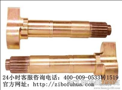

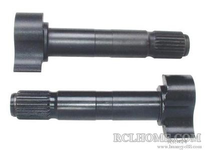

u=2127819486,3195058674&fm=23&gp=0.jpg u=706912630,2172849078&fm=23&gp=0.jpg 45钢感应淬火HRC61.5,230回火后HRC51,灰色是淬火区域。

发表于 2014-6-22 15:21:43 | 显示全部楼层
您这图片是制动凸轮轴,第一组是镀锌,第二组是发黑处理!
 楼主| 发表于 2014-6-22 16:47:15 来自手机 | 显示全部楼层
对不起,我已偷梁换柱了,看不见原版是因为你来晚了
