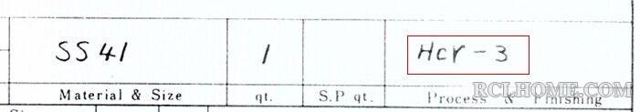

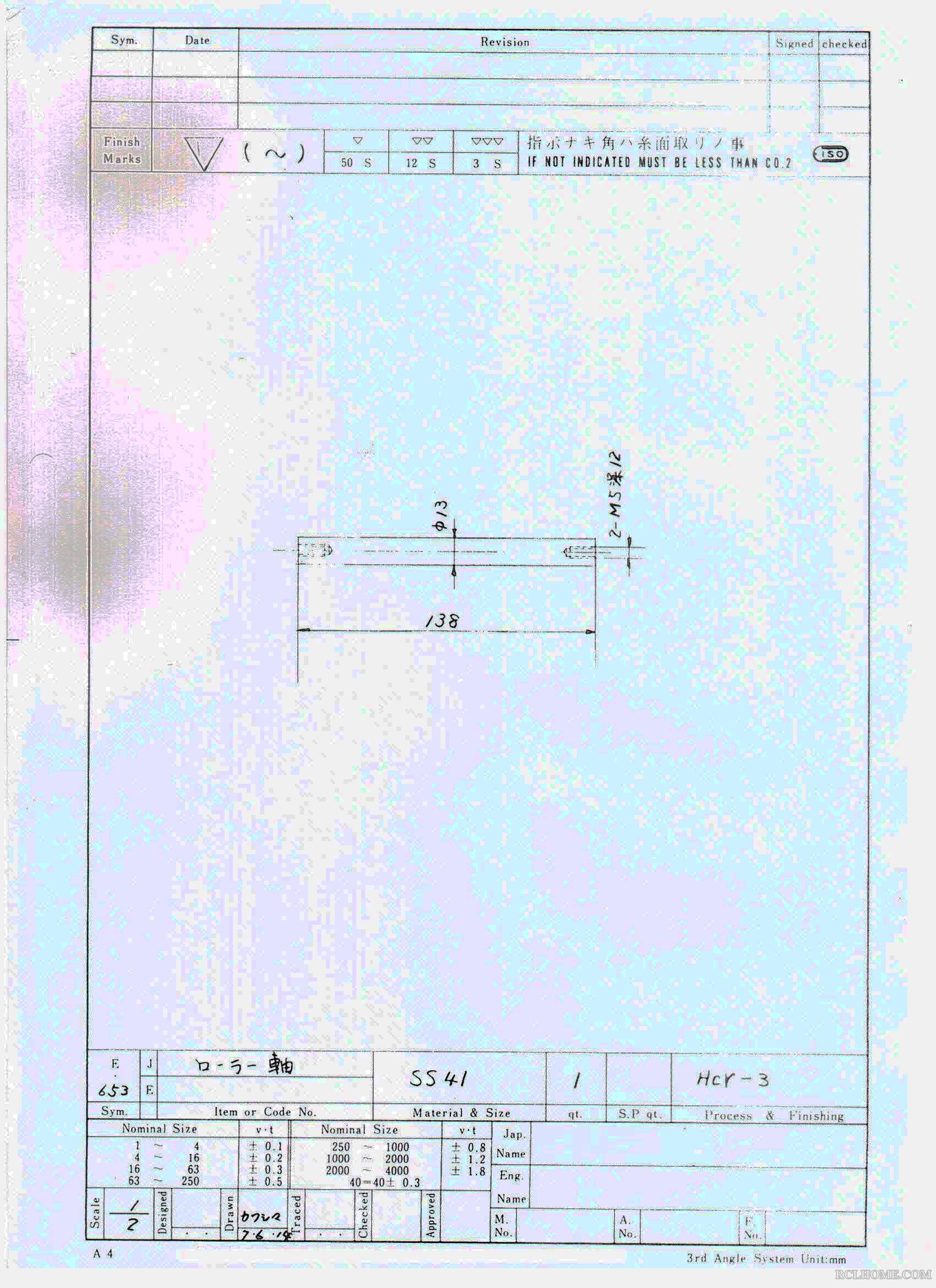

求助高手日本的机械图纸,Hcr-3”,这代表的什么?

请提供更多信息,最好把图纸的技术要求用照片上传。
 楼主| 发表于 2014-6-22 10:27:10 | 显示全部楼层
发表于 2014-6-22 10:31:37 | 显示全部楼层
 楼主| 发表于 2014-6-22 10:35:20 | 显示全部楼层
qibao9891 发表于 2014-6-22 10:31
疑似HCr-3。
可能是表面镀铬3微米。
请与客户联系确认镀铬种类及厚度。
是镀硬铬吗,有个H,HARD.
