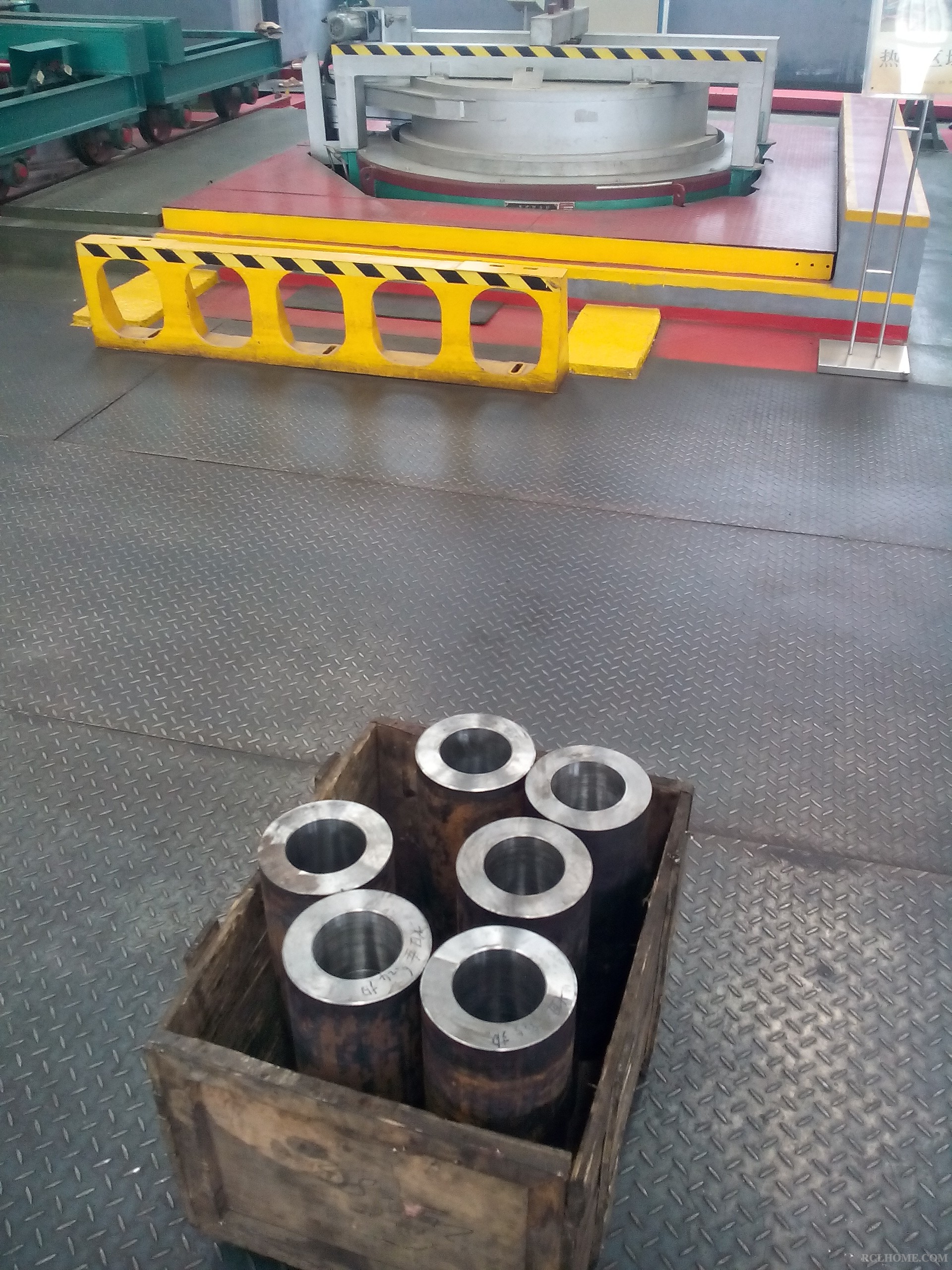

产品:夹壳联轴器。材料:40Cr。技术要求:调质197~286HB。
随便聊聊。
 楼主| 发表于 2014-6-25 11:24:51 | 显示全部楼层

调质硬度有个普遍性问题,就是硬度的检测位置在哪里呢?
是心部还是表面?从表面状态来看,是毛坯面,恐怕表面硬度意义不大。
这个问题考虑过没有?
所以因为 + 5

这个问题冷加工的朋友肯定不考虑的,但我是会考虑的。
这个工件准备用清水冷,是否可以基本不用考虑心部还是表面的问题?

有效厚度是多少?
 楼主| 发表于 2014-6-25 13:38:25 | 显示全部楼层
aaron01 发表于 2014-6-25 13:27
有效厚度是多少?
外圆160mm,内孔85mm,壁厚33mm。

可以不考虑壁厚因素,但要考虑脱碳因素。

我是说你热处理完以后,在哪里检测硬度的问题。
 楼主| 发表于 2014-6-25 14:56:14 | 显示全部楼层
外圆面和端面都会检测。

到时候,对比一下加工面和未加工毛坯面硬度差异有多少,HB和HRC都比较一下好啦。
 楼主| 发表于 2014-6-25 15:58:01 | 显示全部楼层
aaron01 发表于 2014-6-25 15:25
到时候,对比一下加工面和未加工毛坯面硬度差异有多少,HB和HRC都比较一下好啦。 ...
有比较数据的,严工想想应该是怎样的状况?
