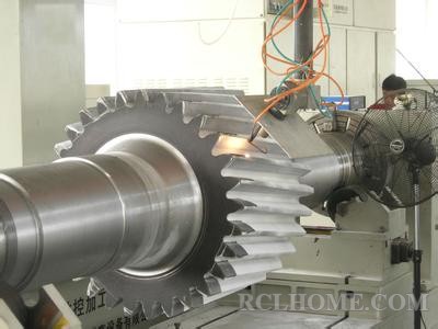

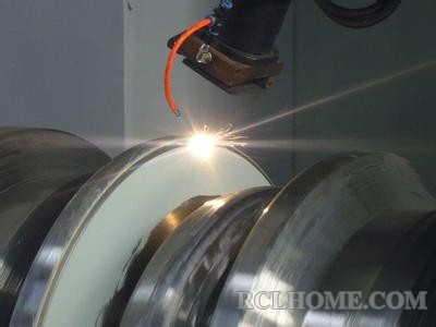

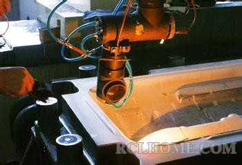

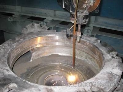

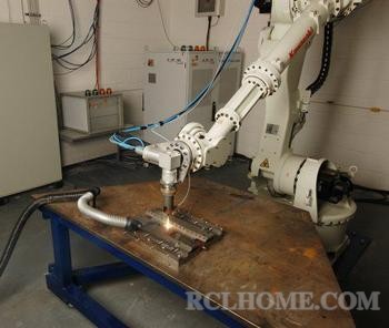

 楼主| 发表于 2014-7-5 15:22:24 | 显示全部楼层
ywjianghu 发表于 2014-7-5 15:00
来几张激光淬火机的照片,
给出几个参数和价格,
再来段视频,
u=1859063097,2559699363&fm=23&gp=0.jpg u=2003704222,1120099998&fm=23&gp=0.jpg u=3817596329,620344968&fm=23&gp=0.jpg u=4133155650,3147579485&fm=90&gp=0.jpg u=4171220694,2902361290&fm=23&gp=0.jpg
