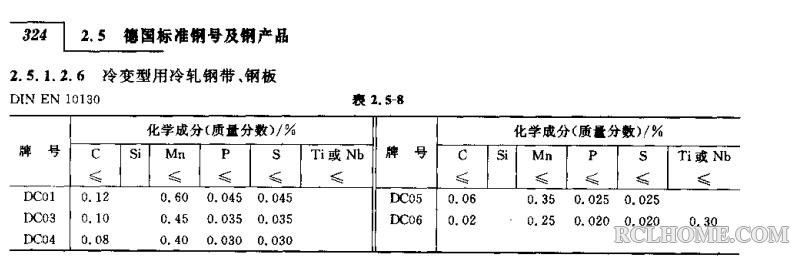

今天再次遇到陌生材料牌号,原图是德文,估计是德国材料牌号,但一直查不到,在此求助,有知道的请告知,先谢谢了!

不知道是不是这个?

宝钢有生产DC01

不确定,又可能是DC01。
