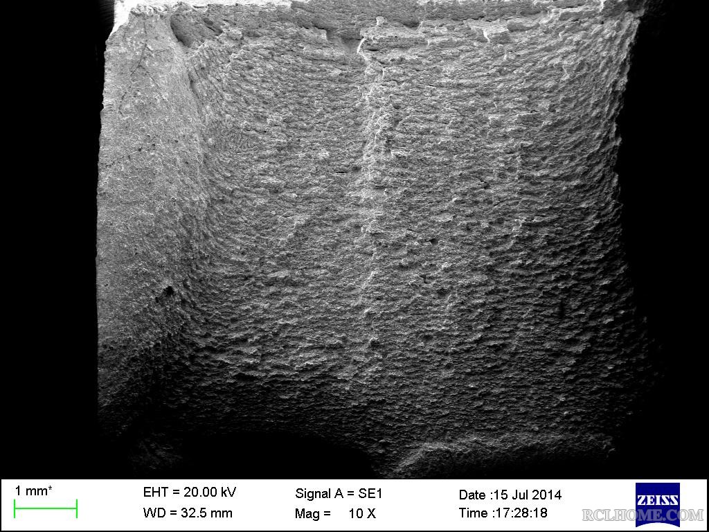

请大家胡乱说一点先
1Cr17Ni2
1Cr17Ni2

 楼主| 发表于 2014-7-15 21:15:49 | 显示全部楼层
980固溶,275-350失效

 楼主| 发表于 2014-7-15 21:17:18 | 显示全部楼层
30CrMnSiA,890淬火,480-540回火

发表于 2014-7-17 20:51:17 | 显示全部楼层
第一张高倍:韧窝+少量准解理。

 楼主| 发表于 2014-7-17 22:37:20 | 显示全部楼层
gearM 发表于 2014-7-17 20:51
第一张高倍:韧窝+少量准解理。
能说明点问题不?这是冲击试样断口,冲击值低了

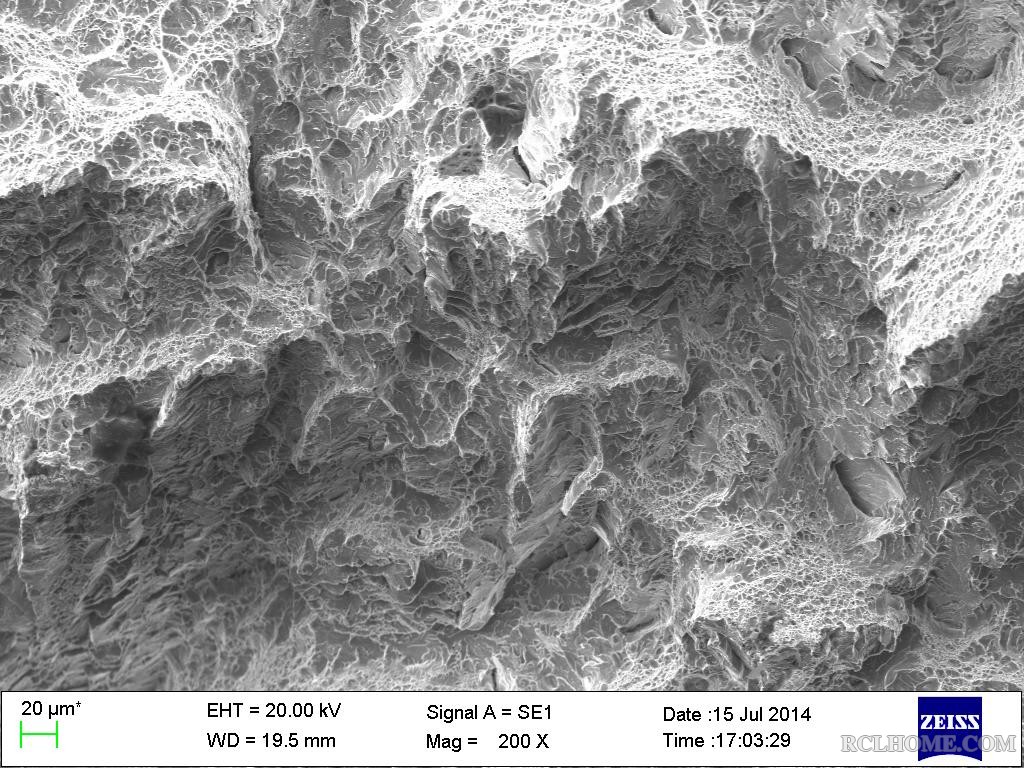

 楼主| 发表于 2014-7-20 21:27:50 | 显示全部楼层
清淡 发表于 2014-7-15 21:57
不对哦。你刚刚发给我的是1Cr17Ni2的高倍断口啊?我以为是30CrMnSiA的。
这个1Cr17Ni2的断口也是冲击值低了,你看看那个韧窝里面的颗粒正常么,会不会是影响冲击的原因之一;
30CrMnSiA冲击太离谱了,只有8J

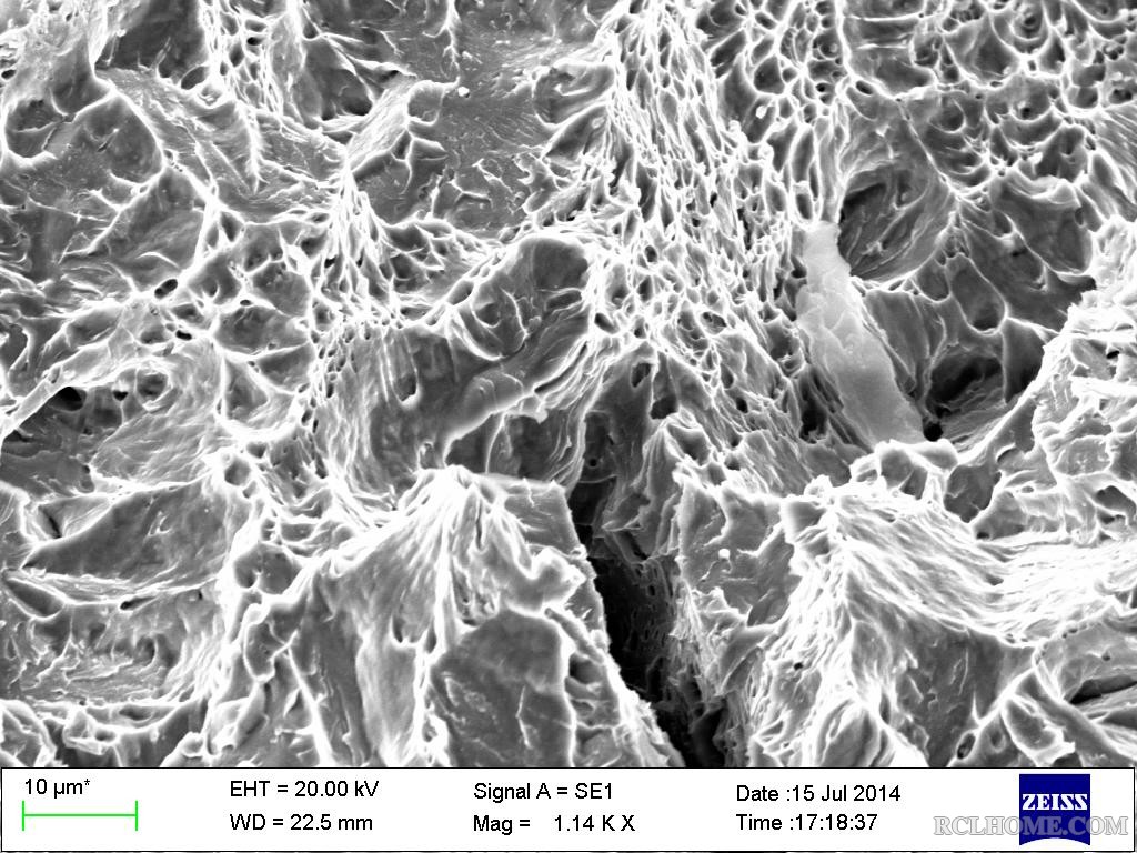

发表于 2014-7-21 21:27:17 | 显示全部楼层
没明白啥意思,韧窝中本来就应该有所谓的颗粒。小平面才应该是冲击值低的原因。

 楼主| 发表于 2014-7-21 21:38:42 | 显示全部楼层
gearM 发表于 2014-7-21 21:27
没明白啥意思,韧窝中本来就应该有所谓的颗粒。小平面才应该是冲击值低的原因。 ...
你看看这个,我也觉得那个小刻面是元凶

发表于 2014-7-21 22:28:45 | 显示全部楼层
倍数有点低,但图片下方区域准解理撕裂棱明显,存在有二次裂纹。

 楼主| 发表于 2014-7-21 22:51:06 | 显示全部楼层
二次裂纹能否明指?顺便说说哪些可能会产生二次裂纹,这是冲击断口
