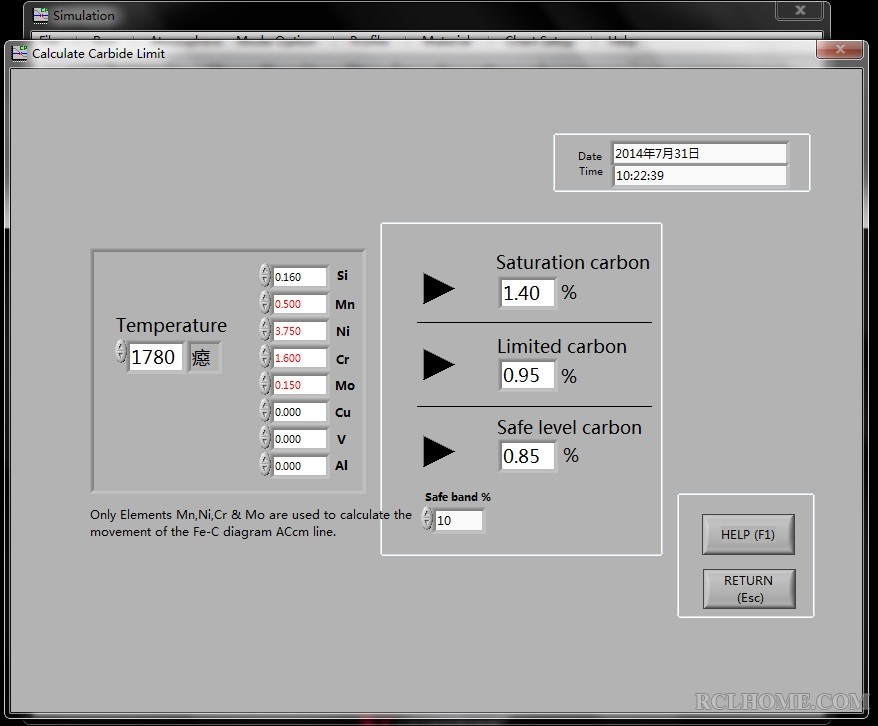

 楼主| 发表于 2014-7-31 13:00:51 | 显示全部楼层
我知道了,其实这个就是奥氏体溶碳极限问题,某一温度下,碳浓度超过这个极限就会析出碳化物。
在很多渗碳模拟软件里都有这个计算,公式是怎么样的就不得而知了。
发表于 2014-7-31 13:04:40 | 显示全部楼层
在很多渗碳 ...
这个软件的名字是?
Cabonprofiler  发表于 2014-7-31 13:11

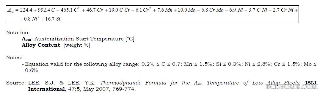

发表于 2014-7-31 14:47:04 | 显示全部楼层
这个算不算?
