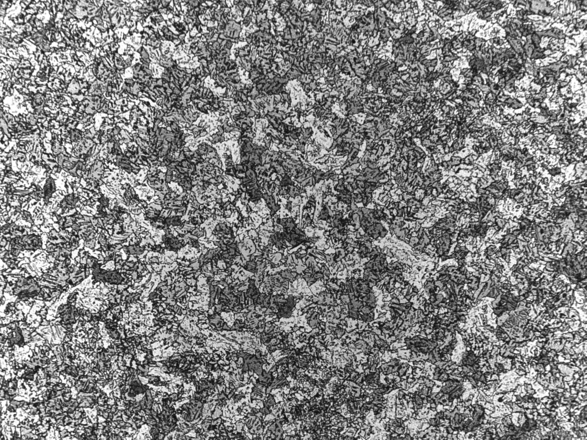

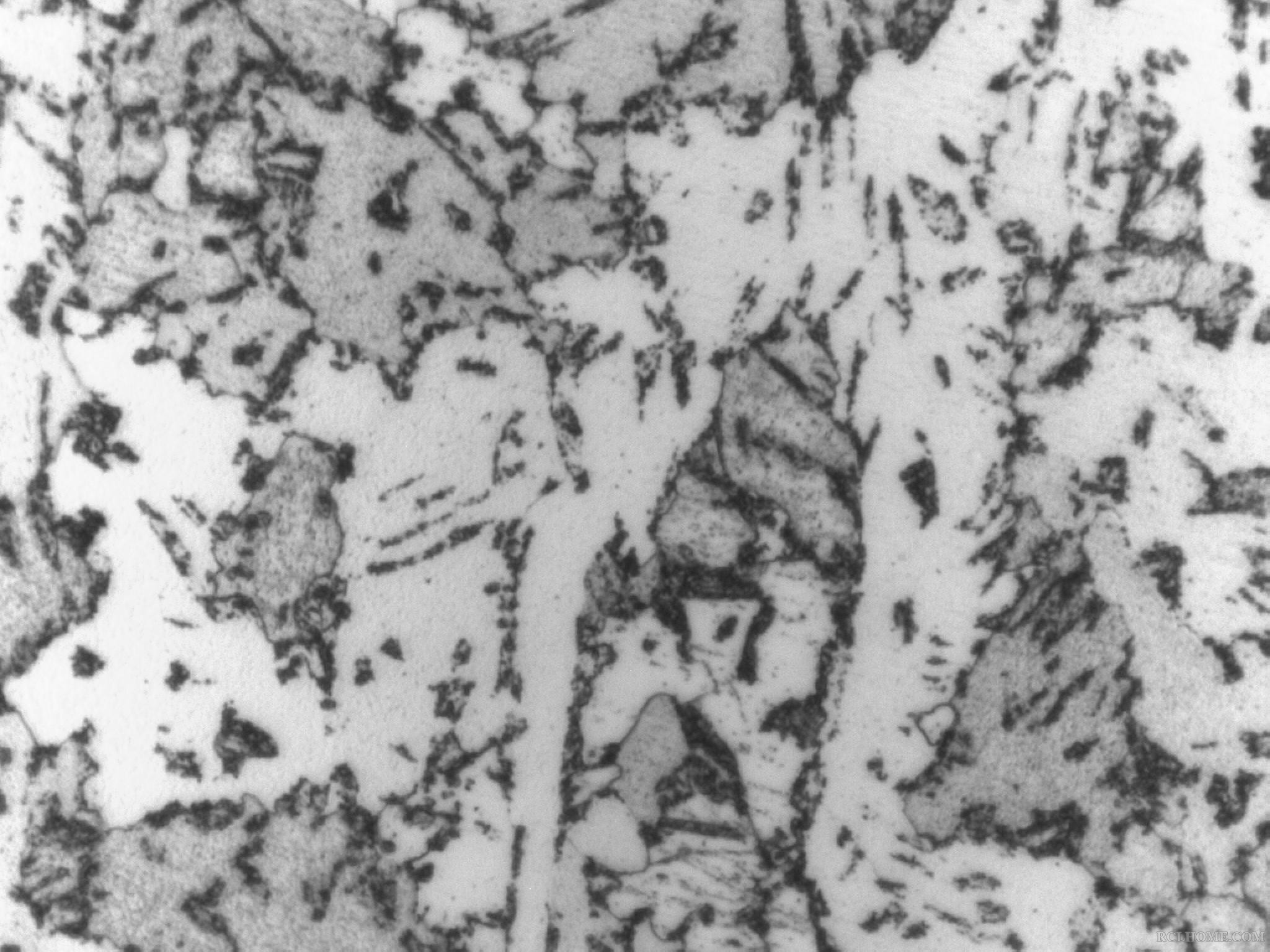

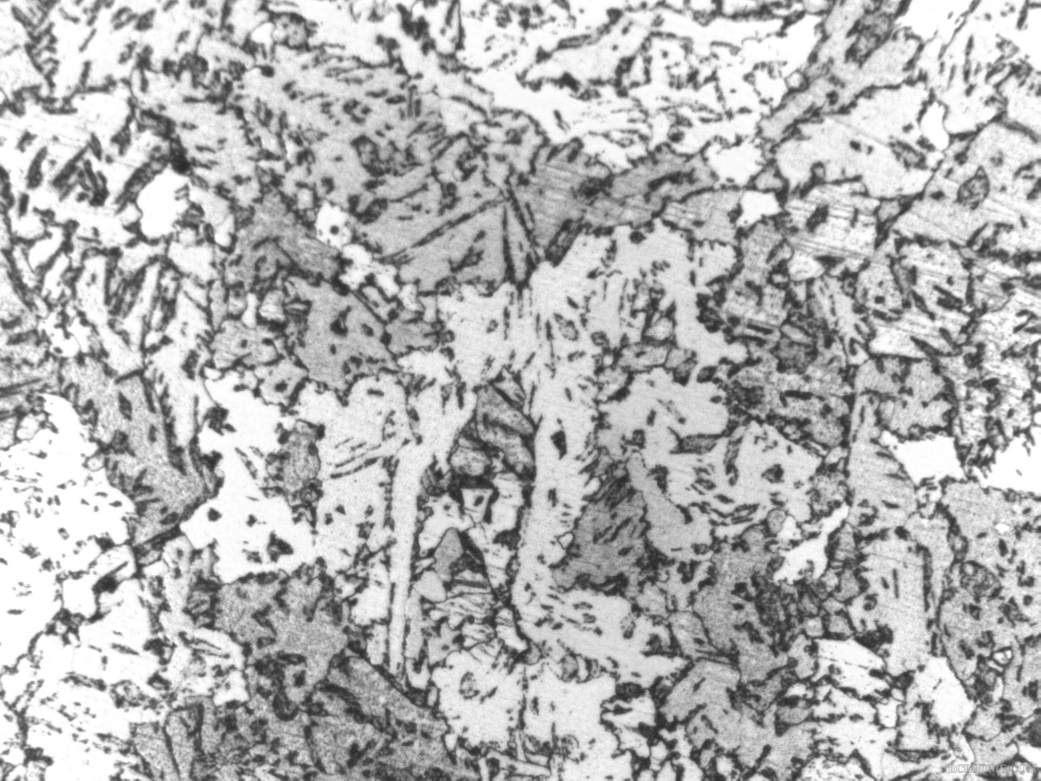

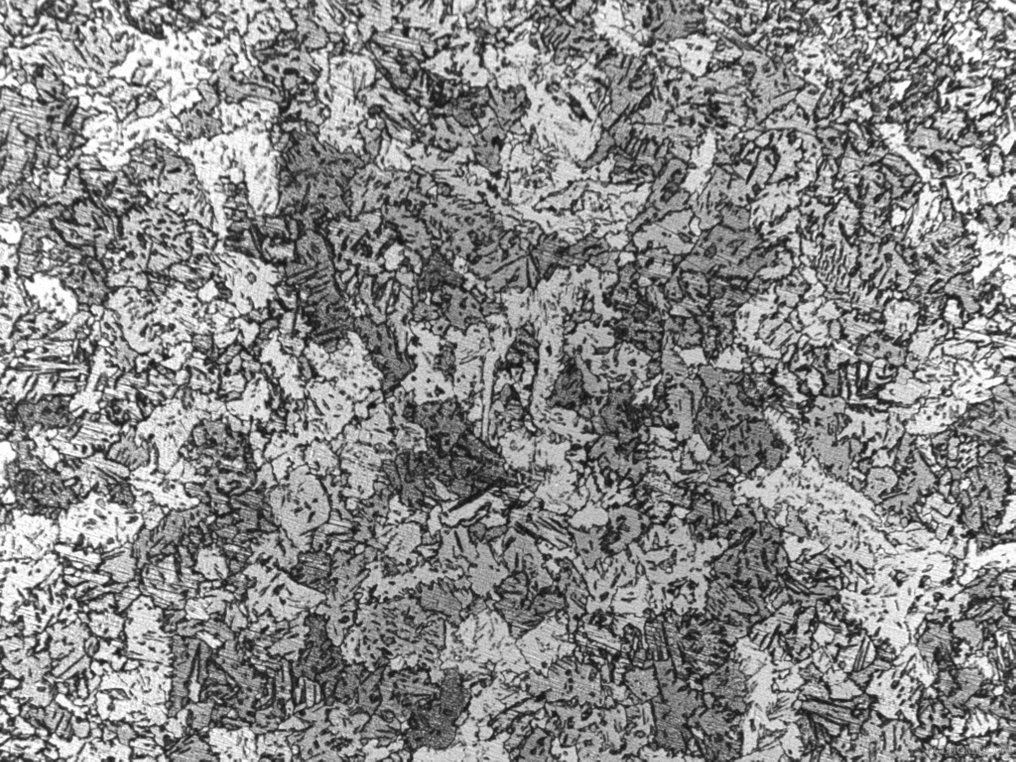

基体    100X
基体 100X
基体  100X
基体   200X
基体 200X
基体   200X
基体     500X
基体 500X
基体  500X
基体    1000X
基体 1000X
基体   1000X

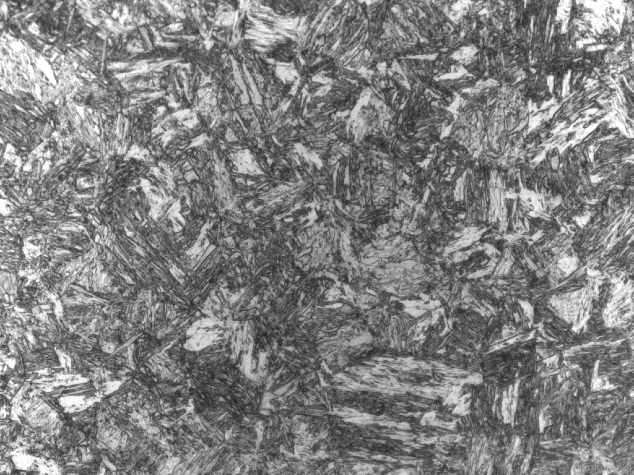

感应淬火硬化层表面       500X
感应淬火硬化层表面 500X
感应淬火硬化层表面     500X
这个样品是当做50Mn送检的,结果完全不是50Mn的金相组织,光谱做出来的成分说明材料弄错了,请大伙根据照片和
光谱分析结果,帮忙判定一下牌号和分析一下金相组织。
C:0.16    Si:0.28   Mn:1.28   Cr:0.02    Mo:0.003    P:0.017    S:0.002    Ni:0.02   Al:0.04   Co:0.01    Cu:0.06,
TI:0.02   Nb:<0.001   v:0.002     w:0.06      Sn:0.04
基体组织中白色、灰色和黑色的分别是什么组织?

单看基体组织就明显看出不是50Mn。
发表于 2014-8-1 20:55:15 | 显示全部楼层
清淡 发表于 2014-8-1 20:22
单看基体组织就明显看出不是50Mn。
可否说说你这个看法的依据?
发表于 2014-8-1 22:01:46 | 显示全部楼层
由于没有热处理状态和确切的化学成分,纯属瞎猜。
从最后一张图片看是低碳马氏体(板条),前面的图片感觉像是球化不完全的组织。
发表于 2014-8-2 12:00:42 | 显示全部楼层
搬运工 发表于 2014-8-1 20:55
可否说说你这个看法的依据?
看基体组织有大量的铁素体,相对于正火这个的冷却速度会大于正火冷却速度。假设我们用45钢奥氏体化后采用不同的冷却速度得到铁素体和珠光体,会发现随冷却速度的加快,铁素体会越来越少,珠光体越来越多。这里冷却速度算快的,但是铁素体还那么多。还有我做过很多45钢的正火、退火组织,铁素体也比这个少,所以这个不太可能是50Mn。
