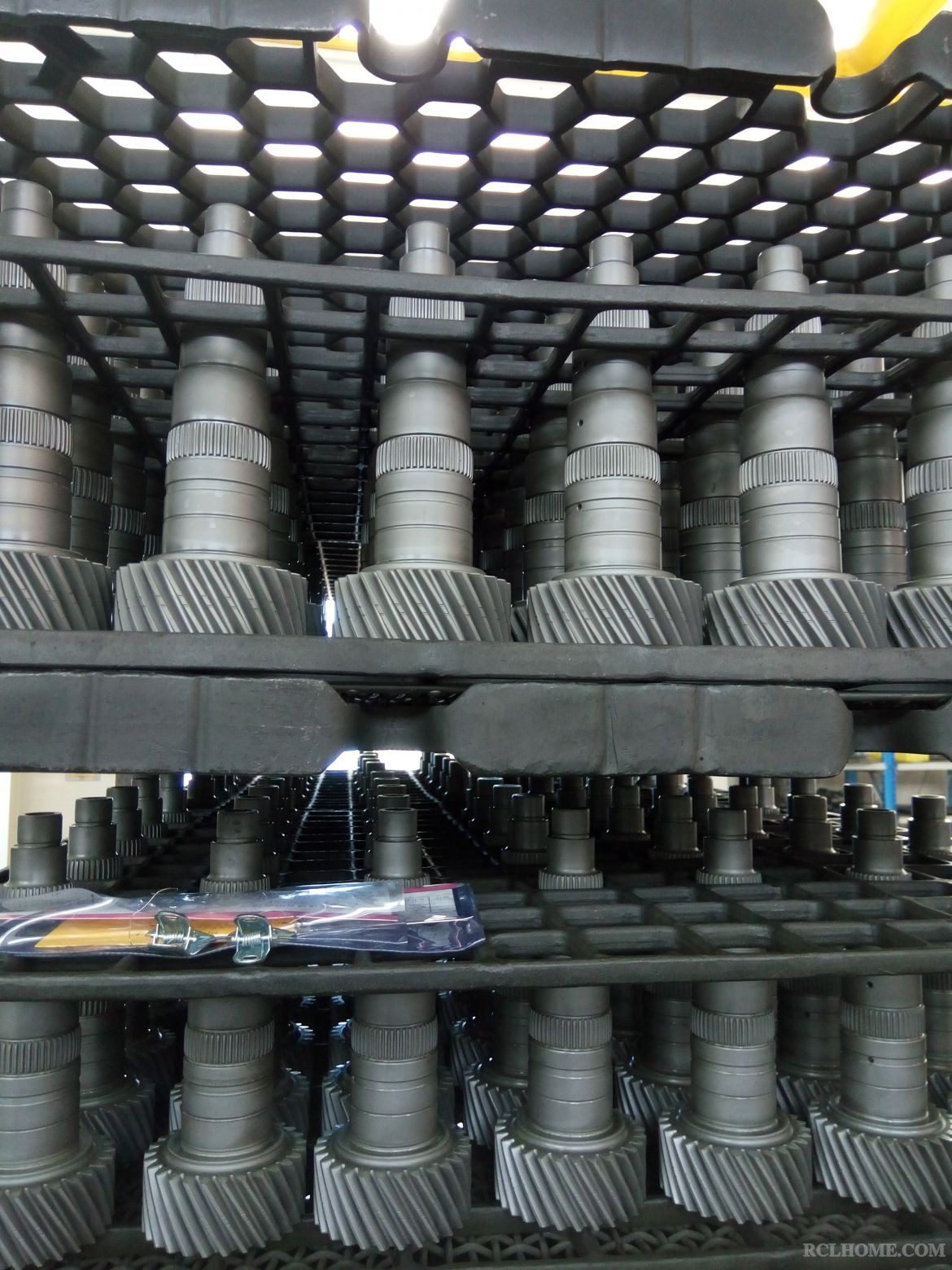

发表于 2017-3-30 12:29:04 | 显示全部楼层
刹那芳华 发表于 2013-5-27 21:32
师傅,你们前清洗后清洗剂的残留太多了
。。。哈哈,你们的洗完都是白痕,跟洗衣服没投干净似得
