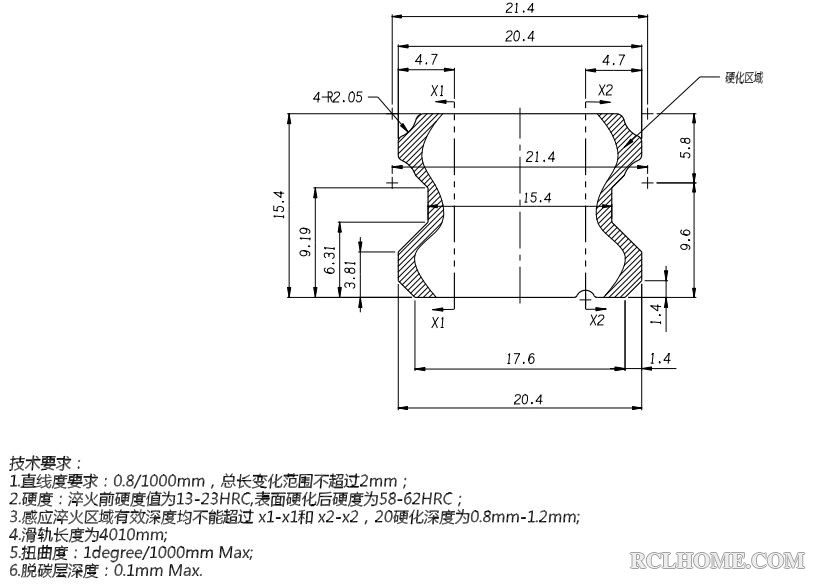

您说的是哪一类直线导轨?可以附图吗?

可以啊看看技术要求

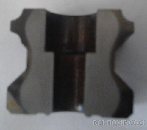

我公司做过,感应器当然有难度,但是更难的是如何控制变形以及工艺稳定性、一致性。

其实你这个图片淬的并不好

局部的硬化层已经超了不少!

确实这种产品变形量,淬硬层,感应器都很关键。
