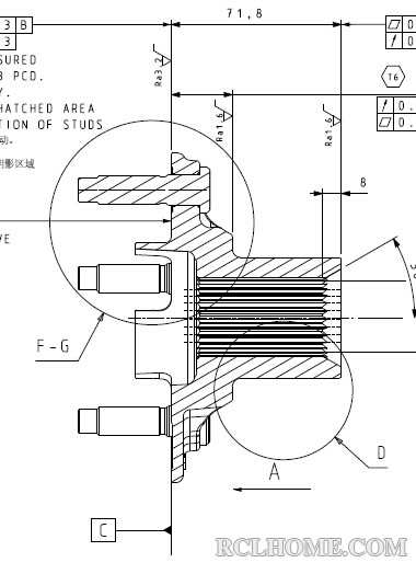

发表于 2014-8-21 21:52:22 | 显示全部楼层 |阅读模式

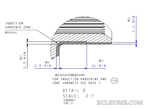

材料:38MnVS6,感应淬火区表面硬度:655-675HV
(感应淬火区的尺寸参照详细视图D)
在淬火后,放大100倍观察,从表面到0.5深度的马氏体区域内应没有游离铁素体。
对感应器不熟悉,主要想了解哈这种感应器怎么设计,硬化层能覆盖到圆角及止端面处。

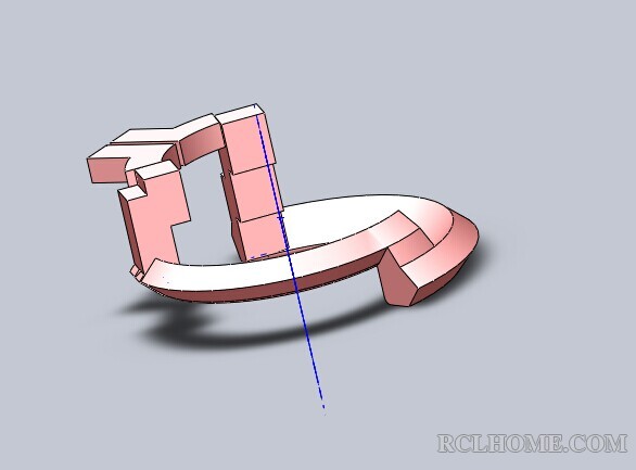

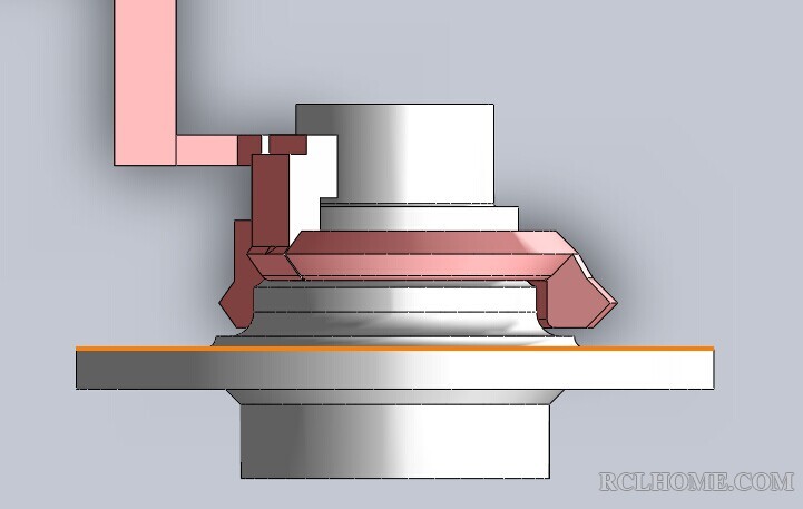

发表于 2014-8-25 10:38:34 | 显示全部楼层
大概差不多就这个样子吧

发表于 2014-8-25 18:56:05 | 显示全部楼层
LZ 的轴只有一个台阶,你的感应器是2个台阶
