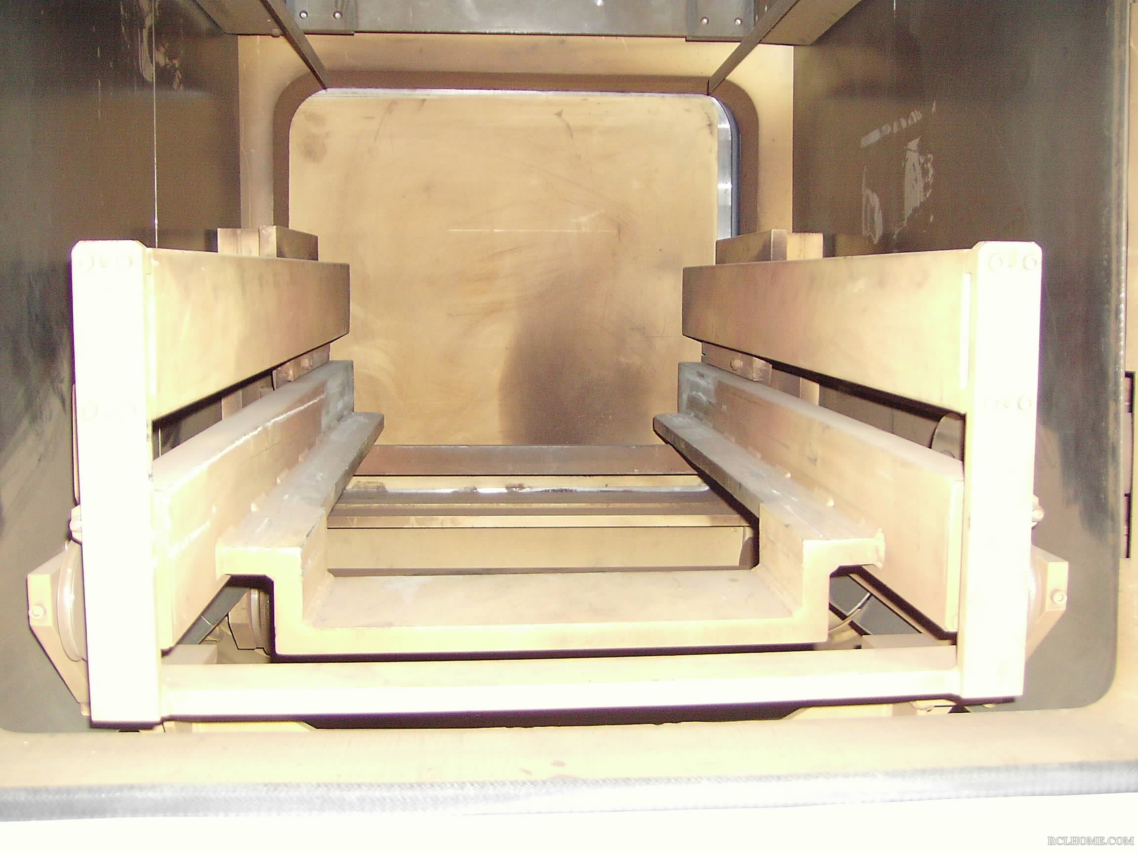

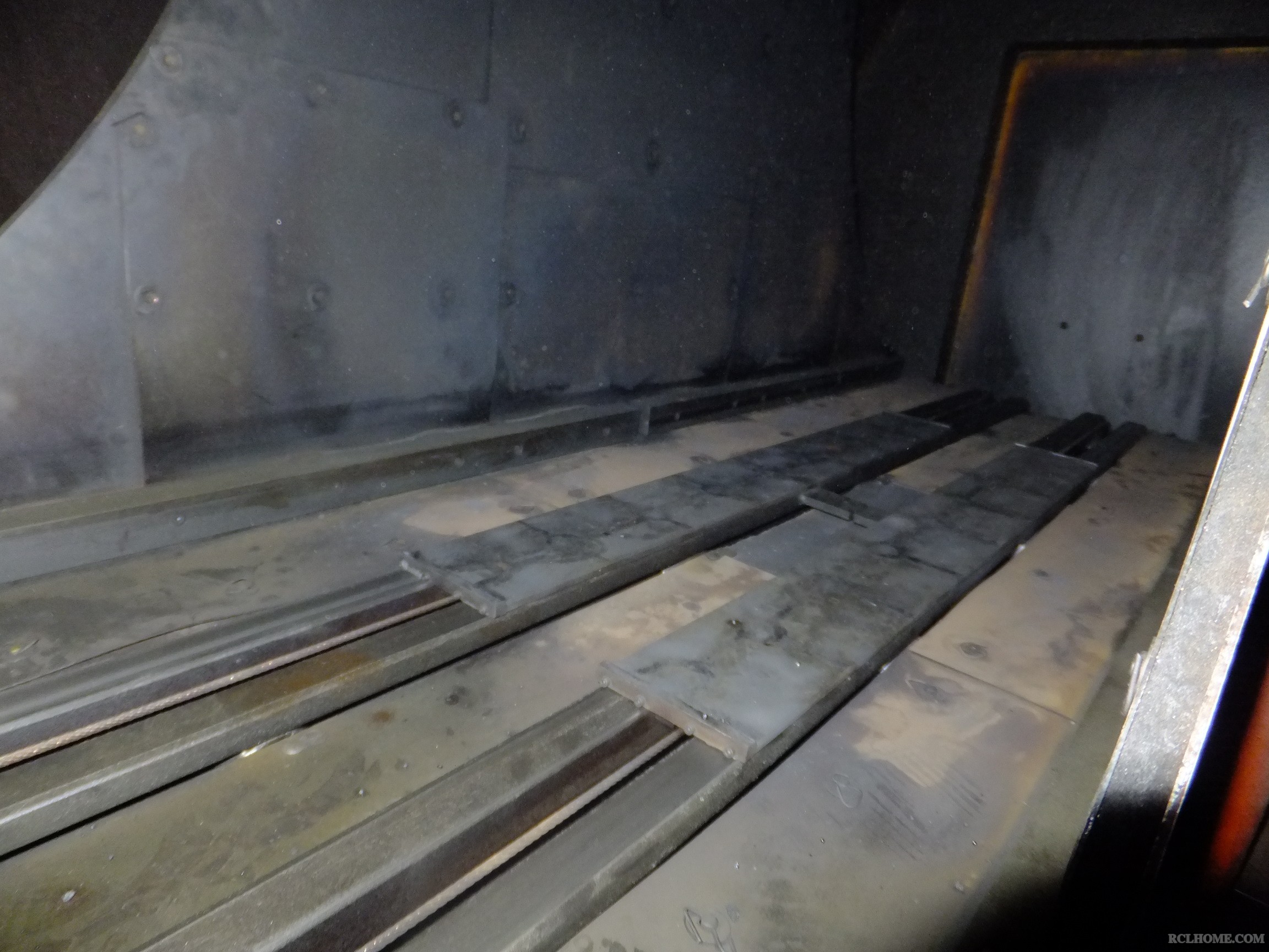

从第一张图片来看,中轨是一个可以前后滑动的轨道,中间有定位轮。

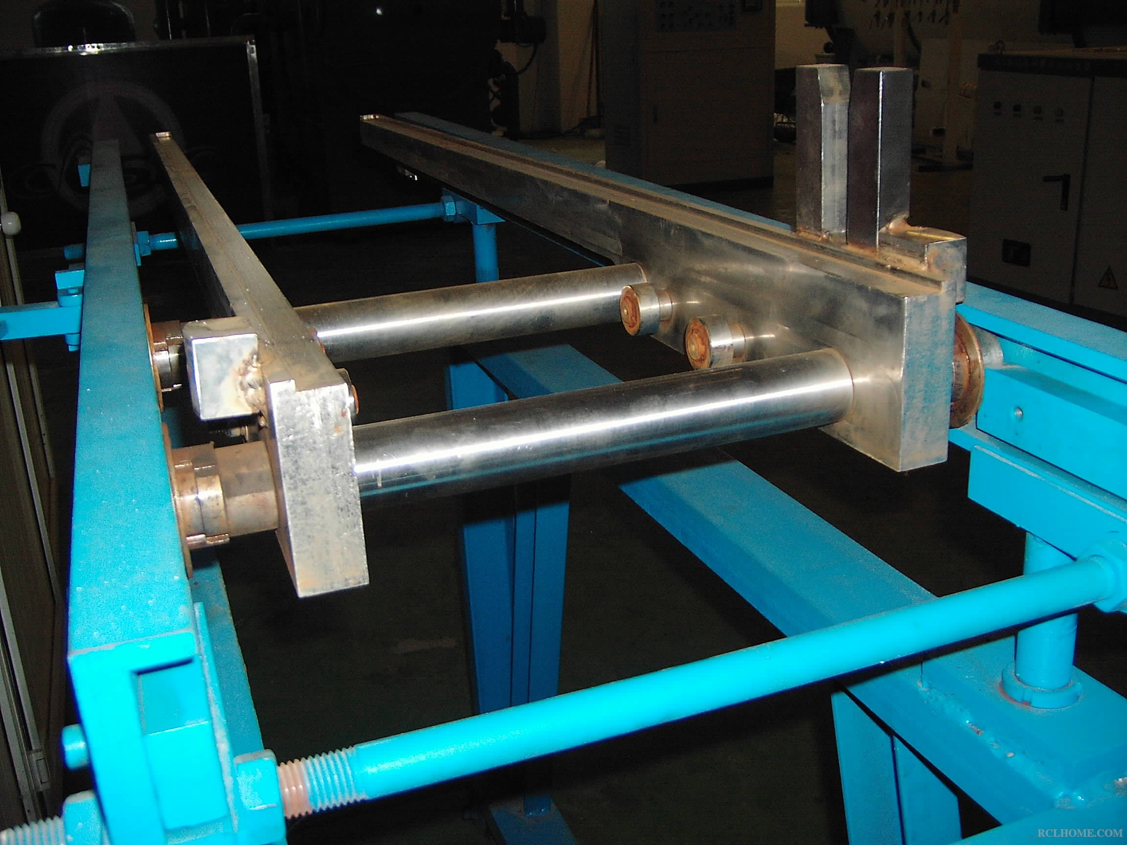

从第二张图上看,ALD和升降车采用了类似电梯的配重,可以取送料更平稳,升降也省力。

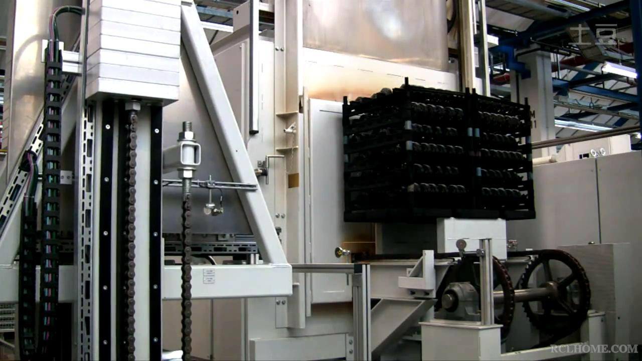

第三张是正面取料图,可以清楚看到三道车的样,相互套起来。但我们看不到是怎样驱动的。
这是与ALD直接竞争的炉型ECM公司ICBP的内部料车,很简单很实用,就用钢丝绳驱动就可以了。

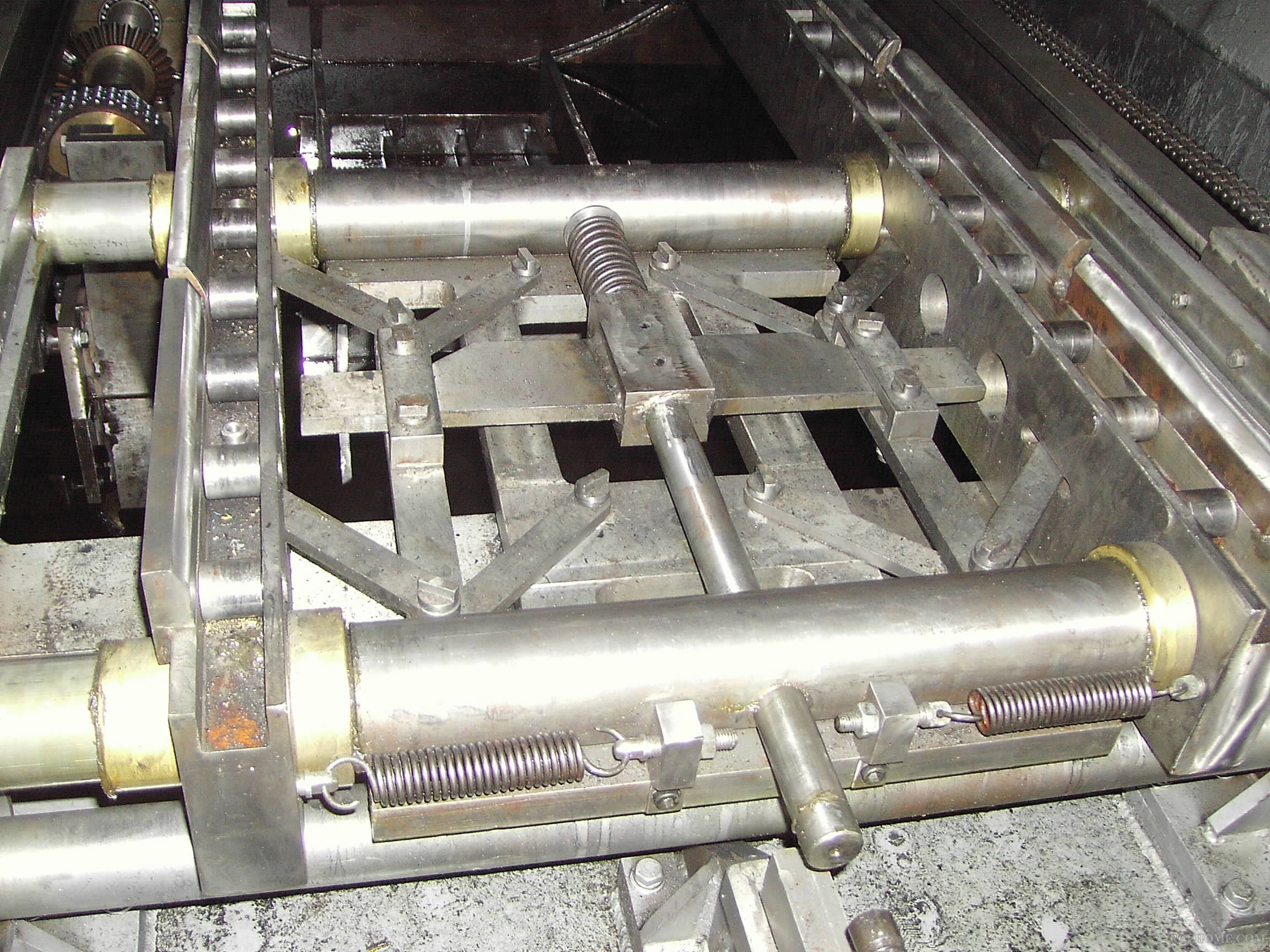

这是国内机电研究所的内部料车,张叉机构的。
国内用得最多的是这种用手可以拖出来的结构。
发表于 2014-8-24 18:28:10 | 显示全部楼层
ALD的结构行动比较轻滑,这个结构紧凑,首选
ECM的适合回火或是冷却室使用,高温使用恐怕就不中了
机电所的貌似死磕结构,
我们常用的实现不了超长伸出,浪费了空间而且超丑

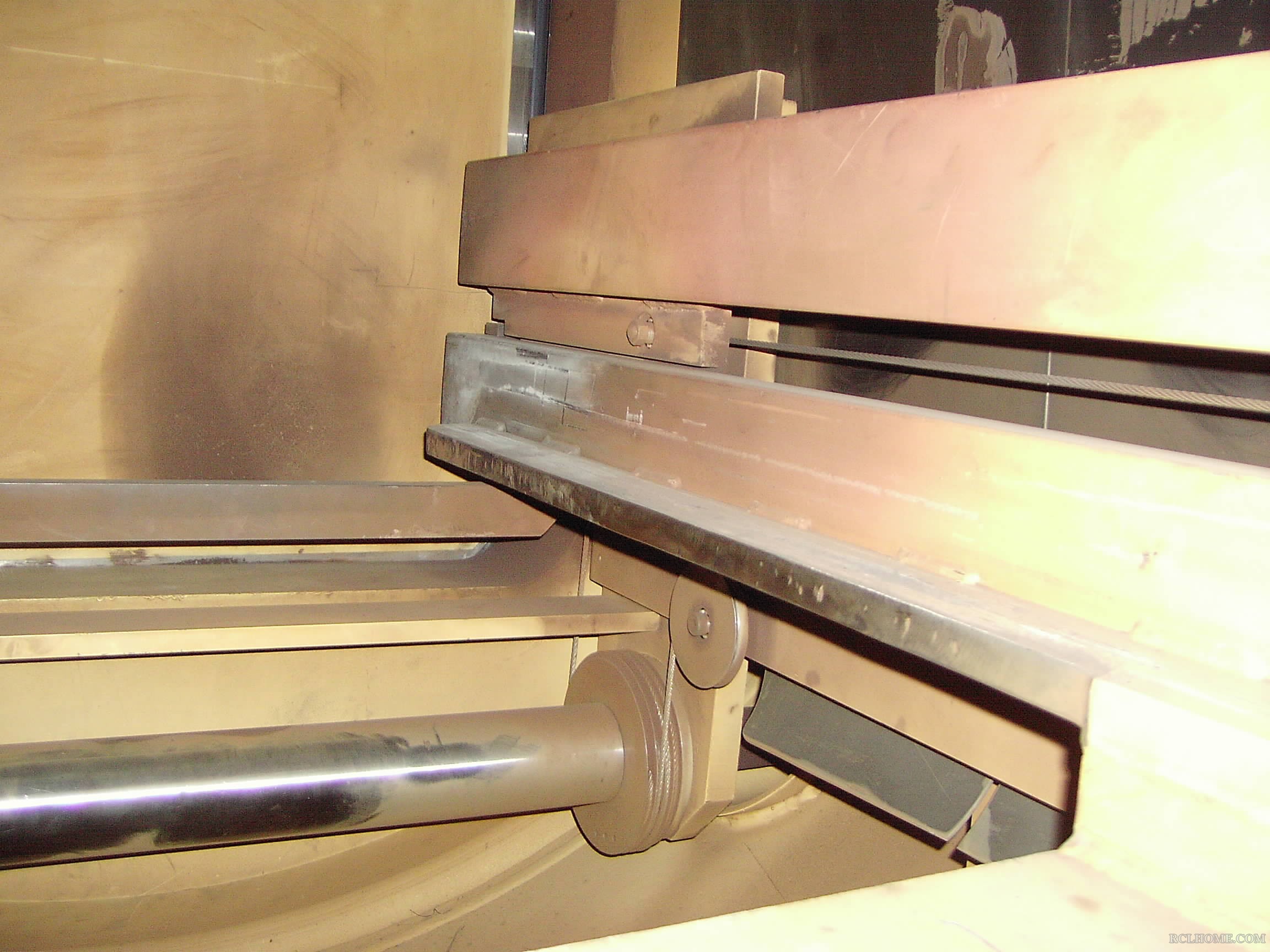

这个高温下钢丝绳不会受到影响?
料框结构不错,有细节图么?我想仿造一款较稳定的,全金属结构的一种和全非金属的一种。

烧总,这不是料框,是送料机构,下面这张图会清楚一点。
