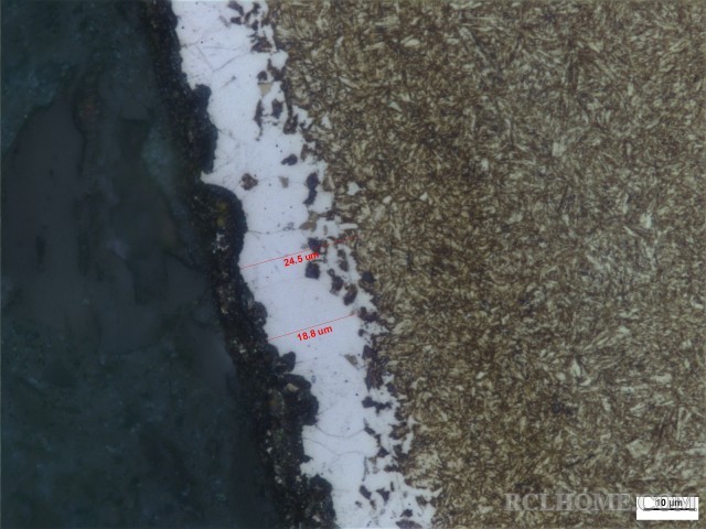

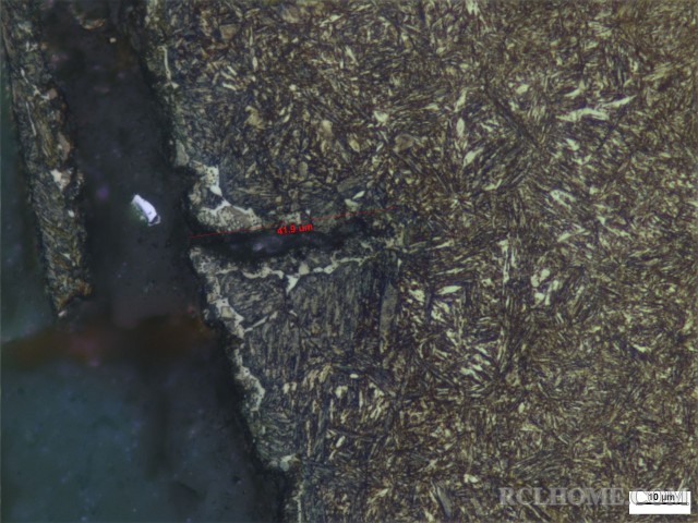

1000~4.jpg 这是我们的弹簧钢55CrSi,我发现这样的脱碳马上反映给我主管,找到了供应商。 1000~5.jpg 这是检测脱碳时发现的裂纹,反馈后也通知了供应商。今天供应商找到我,说我用1000x看脱碳不行,标准说用200x。还有这个裂纹是折叠,很浅的,不会有问题的。说这个折叠和脱碳除了扒皮,不然他保证不了。还对我说,你要这样检测,我都不知道怎么给你说了。TMD你是客户还是我是啊?那语气好像在威胁我一样,这脱碳已经很厉害了,这裂绝对是致命,应力集中。忽悠到我这里来了,只是我说话没分量。我还是压制住自己,平心静气的说,我把问题反馈给领导,能不能放不是我说了算。每次带个自认为很牛B的人来,说的我主管、部长、一个材料高工哑口无言。每次我把问题反馈后,感觉我主管很生气,有点叫我别多闲事的感觉。

从技术角度而言,这样的全脱碳情况,对弹簧零件的疲劳寿命影响确实是致命的!

全脱碳还保证不了?见鬼了这是。不过怎么没过渡区呢?还有就是你的零件多大,0.02的脱碳对原材料来说肯定就不多了。到底是裂纹还是折叠,我不敢多说了,我也碰到过裂纹和折叠傻傻分不清楚的
