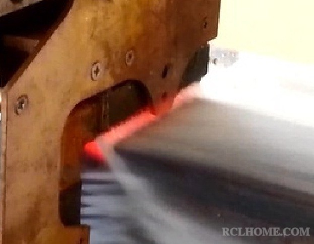

才看到!龟山先生想要什么信息!
 楼主| 发表于 2014-8-29 19:53:05 | 显示全部楼层
要灰铸铁的感应淬火的信息

床身导轨算一个不?材料记得是HT250还是HT300

车床导轨超音频淬火。材料为HT200或HT250。

灰铸铁机床导轨中频感应淬火.pdf (1.04 MB, 下载次数: 34)

龟山,这个在机床厂都是用电接触做的,很普遍

机床导轨还用一种电阻接触淬火的方法进行淬硬。
