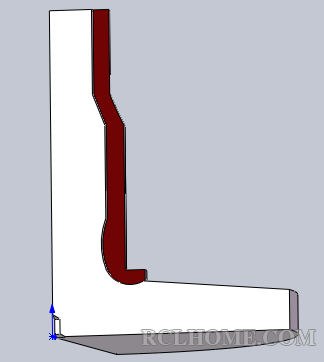

见上图,硬化层区域,直角处层深出现的鼓肚如何处理!
轴类产品,层深5-7,直角处4-5.

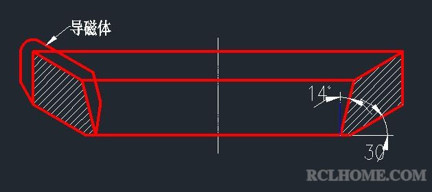

你把感应器照一个图片,可以分析一下,是扫描还是一次加热法?

这个是扫描淬火的产品!

要改变感应器形状,或调整感应器与下法兰面的距离。

与法兰盘面接触距离0.2mm
发表于 2014-9-3 19:13:11 | 显示全部楼层
那个30太大了,变成10-15.

谢谢!
那导磁体的方向还需要变吗?

我现在感应圈的内径与零件的外径加工间隙单边3mm!

那导磁体的方向还需要变吗?
不需要
