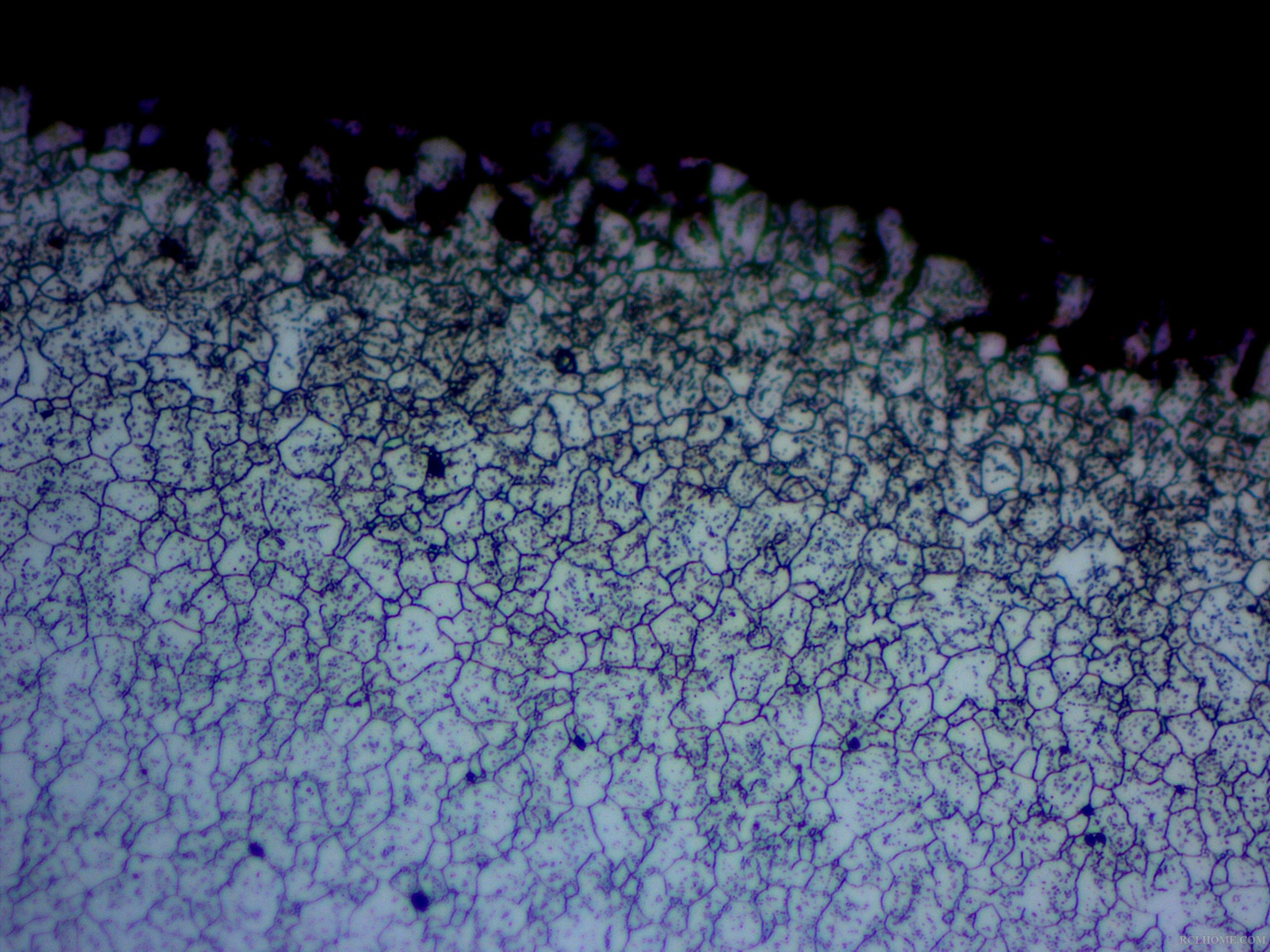

由于公司的小批量样品生产,热处理工艺试验时同普通中碳钢一起淬火加低温回火,由于对不锈钢淬火组织很少接触,所以求高手解答此组织。

   这个试样是你做吗,组织在哪?只看到晶粒度。
发表于 2014-9-28 06:43:31 | 显示全部楼层
你这是工件还是样块?表面质量真差!

你好,这是一件小齿轮是工件,这个表面组织我怀疑是制样和腐蚀的问题,因为靠近工件心部4%的硝酸酒精好像不起作用,颜色都不会转变。

你好,这个样是检验员做的,用4%的硝酸酒精腐蚀了5分钟都看不清楚,这个组织应该是加热温度不够造成的吧。
腐蚀方法是不对的,马氏体不锈钢硝酸酒精腐蚀不出晶内组织,我们习惯用氯化铜盐酸水溶液或者三氯化铁水溶液来腐蚀。

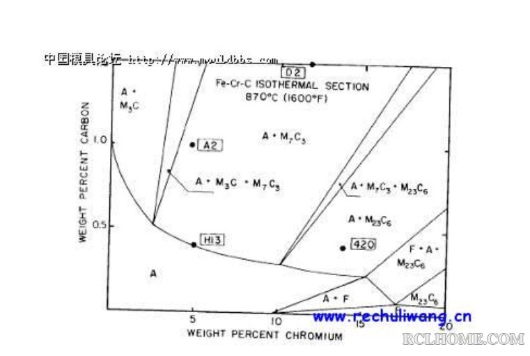

看看铁碳铬的三元合金相图在870C的截面图吧。对于含13%的材料,这个时候奥氏体溶碳极限才多少?材料表面碳浓度超过多少就会析出铬的碳化物?

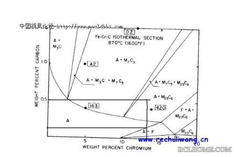

下面那个交点,就是870℃ 碳在奥氏体最大固溶度,对不? 等温截面我没看过。。。

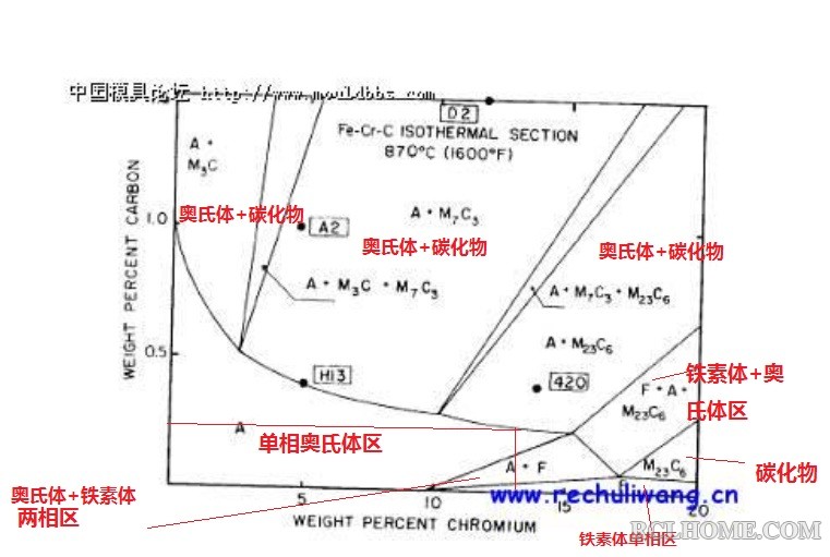

错了,870C下,13%铬的钢种,溶碳极限在0.25%左右。
发表于 2014-9-28 13:50:11 | 显示全部楼层
在870C的条件下,零件表面碳浓度一旦超过0.25%以上,就会有铬碳化物析出,时间越长,析出的越多,奥氏体含铬量会越低,最终得到的淬火组织其耐腐蚀性下降得越厉害!

呵呵,知道了,我那个交点是在A3 线上了,的确是错误的。。。。。
