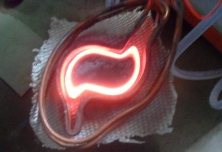

感应热处理加热速度快,淬火表层能获得细小的针状马氏体组织,淬火硬度要比普通淬火的高2至3HRC;又因为工件表面感应加热淬火,在表层可形成残余压应力,从而提高工件的耐磨性和减少疲劳极限。因表面淬火心部未发生相变乃保持原始状态,淬火后变形较小。不知可对。

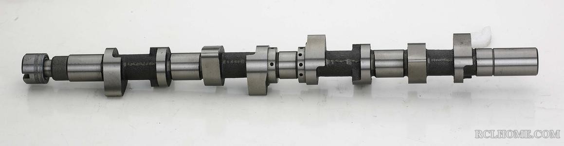

我是做理化分析的,汽车凸轮轴的材质一般是球墨铸铁,采用感应淬火,使表面获得马氏体组织,芯部继续保留其珠光体+球状石墨+铁素体。使表面获得一个较高的硬度和耐磨性,芯部有极好的韧性。

 楼主| 发表于 2014-10-25 19:59:59 | 显示全部楼层
与你同乐 发表于 2014-10-25 19:30
我是做理化分析的,汽车凸轮轴的材质一般是球墨铸铁,采用感应淬火,使表面获得马氏体组织,芯部继续保留其 ...
u=3689731876,3811024827&fm=23&gp=0.jpg u=868589315,510621181&fm=23&gp=0.jpg u=2209668085,2818828160&fm=23&gp=0.jpg u=2750680041,412750620&fm=23&gp=0.jpg u=3068179357,2330036969&fm=23&gp=0.jpg u=3502592187,1606149484&fm=23&gp=0.jpg
