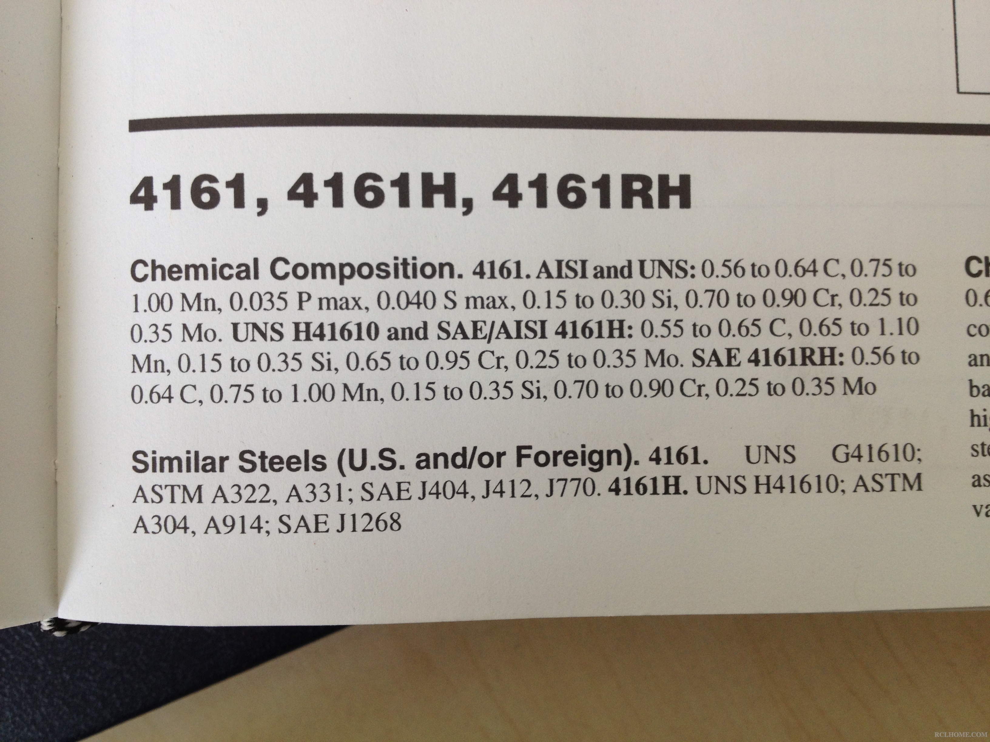

发表于 2013-1-30 13:32:17 | 显示全部楼层
按照美标AISI 4161,似乎比较接近。
4118是对应我国20CrMo,4142对应的是42CrMo,不过我国有木有60CrMo这个材料不甚清楚。

发表于 2013-1-30 14:44:30 | 显示全部楼层
4118是对应我国20CrMo,4142对应的是42CrMo,不过我国有木有60CrMo这个 ...
       这个,看来只能根据实际含碳量和合金元素含量对照我国相关标准,按照我国钢种的命名方法虚拟对照一个牌号来
