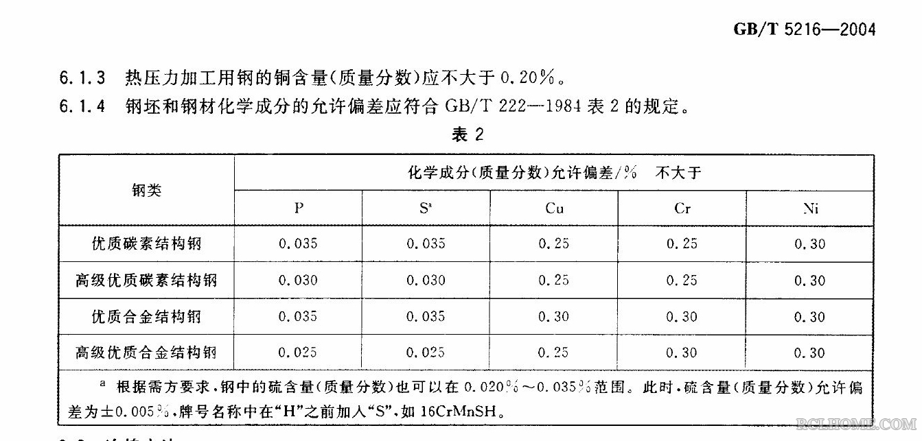

发表于 2013-1-29 19:19:46 | 显示全部楼层
20CrMnTiSH属于哪个钢铁标准?
答:该材料属于半易切削钢,没有包含在 GB/T 5216-2004 《保证淬透性结构钢》这个标准里,但在这个标准里有规定,如果S适当增加,就要在牌号名称的“H”前加“S” ,见表2。
以前以后 + 20 感谢上传!

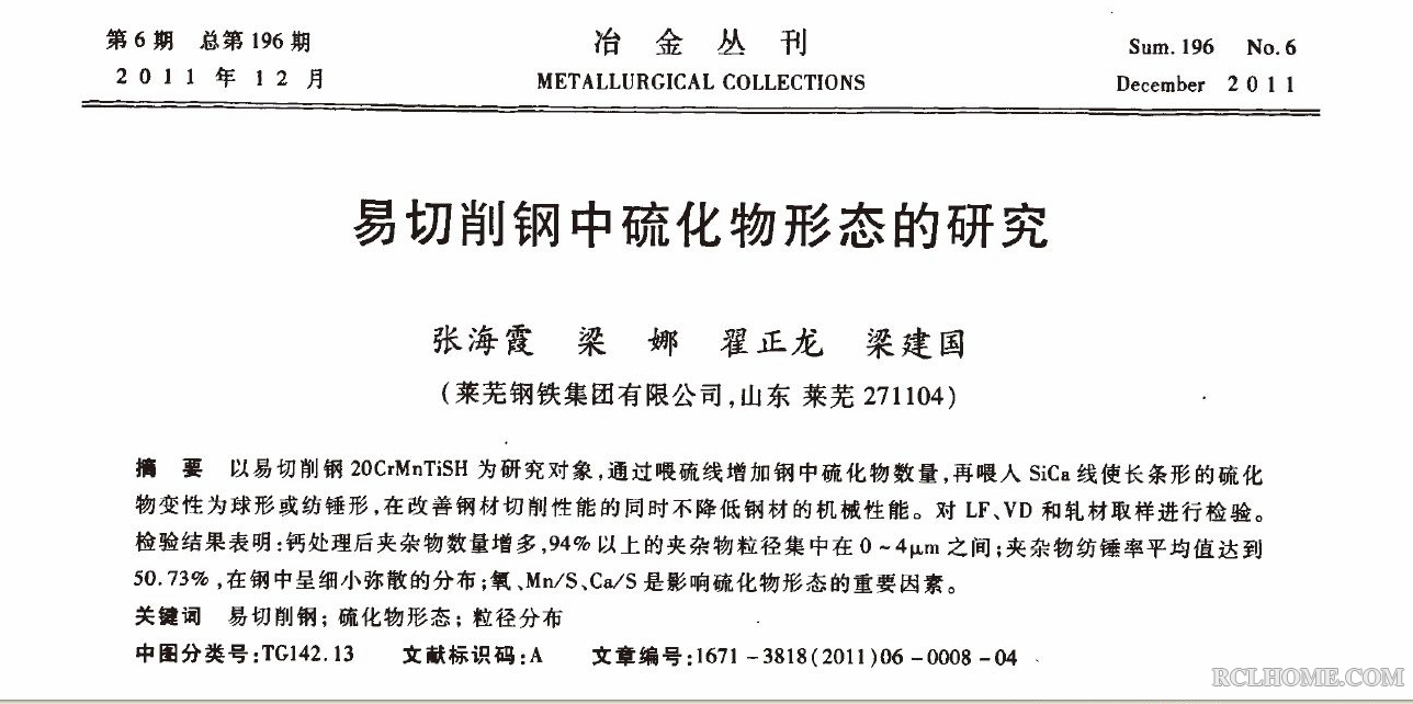

发表于 2013-1-29 19:45:31 | 显示全部楼层
为了交流和学习,我上传一篇文献,可以更好了解该材料。
[size=+0]易切削钢中硫化物形态的研究》
[期刊论文] 《[size=+0]冶金丛刊》 -2011年6期-张海霞,梁娜,翟正龙,梁建国,Zhang Haixia,Liang Na,Zhai Zhenglong,Liang Jianguo [size=+0]以易切削钢20CrMnTiSH为研究对象,通过喂硫线增加钢中硫化物数量,再喂入SiCa线使长条形的硫化物变性为球形或纺锤形,在改善钢材切削性能的同时不降低钢材的机械性能.对LF、VD和轧材取样进行检验.检验结果表明:钙处理后夹...
关键词:易切削钢 硫化物形态 粒径分布
易切削刚中硫化物形态的研究.pdf (590.34 KB, 下载次数: 10)
wanggong + 10 感谢上传!

      这里的“H”是保证淬透性钢,凡带“H”的钢应属于《保证淬透性结构钢》(GB/T5216-2004),可是加了个“S”就不知道属于哪个标准些列的钢了。
     这里的“S”究竟是含硫易切钢?还是渗碳的渗字第一个拼音呢?
请看标准的表2,我在上面帖子里已经贴出。  发表于 2013-1-30 10:30

这是特殊的半易切削钢,通过喂硫线和喂SiCa线,改善钢材的切削性能的同时不降低钢材的力学性能。
