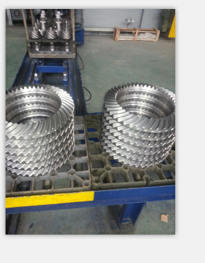

QQ截图20141112215137.png 连续炉生产的齿轮,看看有什么问题

发表于 2014-11-12 22:15:22 | 显示全部楼层
哈哈,只能看外观了。
发表于 2014-11-12 23:15:48 | 显示全部楼层
氧化色,就三个字。{:soso_e120:}
发表于 2014-11-12 23:25:46 | 显示全部楼层
aaron01 发表于 2014-11-12 23:15
氧化色,就三个字。
这个产品可以做成银灰色吗?
发表于 2014-11-12 23:39:24 | 显示全部楼层
搬运工 发表于 2014-11-12 23:25
这个产品可以做成银灰色吗?
真空渗碳,气淬,我做过,钢铁本色。
气氛炉做成银灰色,难!

发表于 2014-11-13 07:55:26 | 显示全部楼层
淬火油的问题{:soso_e113:}
发表于 2014-11-13 07:57:04 | 显示全部楼层
细节----两个字。

 楼主| 发表于 2014-11-13 18:21:17 | 显示全部楼层
氧化色,就三个字。
问题是在哪个生产工序中出现的氧化了???

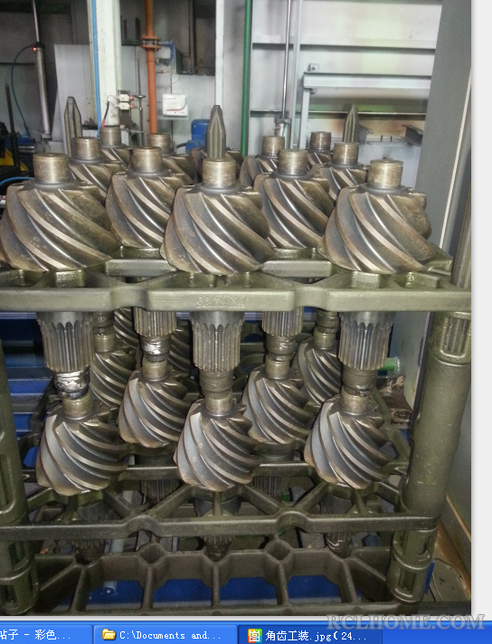

还有一个疑问:装产品这个架子是专用渗碳工装,还是产品完成热处理后人己将产品卸下来了?

你们的盆角齿是如何装炉的?
 楼主| 发表于 2014-11-15 18:21:36 | 显示全部楼层
孤鸿踏雪 发表于 2014-11-15 11:08
这架势不是连续推盘炉,就是多用炉
孤哥:是新投产的单排连续炉呢!!
 楼主| 发表于 2014-11-15 18:31:33 | 显示全部楼层
你们的盆角齿是如何装炉的?
登录/注册后可看大图
孤哥:这个就是俺们的装料方式

        这样的装炉方式变形量大不?
        另外,运行中并不平稳,不怕滑落吗?
 楼主| 发表于 2014-11-15 18:39:05 | 显示全部楼层
孤鸿踏雪 发表于 2014-11-15 18:36
看来你们老板鸟枪换大炮了
没有,只是鸟枪换成了汉阳造步枪而已,准星还差点!!
发表于 2014-11-15 18:45:49 | 显示全部楼层
哈哈哈,年会参加吗?
 楼主| 发表于 2014-11-15 19:10:30 | 显示全部楼层
孤鸿踏雪 发表于 2014-11-15 18:38
这样的装炉方式变形量大不?
        另外,运行中并不平稳,不怕滑落吗? ...
有压淬设备保障。如果是直接淬火,那么控制在0.10mm左右的比例有90%,如果是压淬那么平面度都可以保障在0.10mm左右,椭圆度不是很理想,我在另外的一个帖子中有表述。

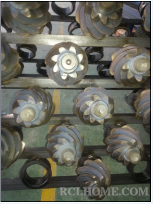

发表于 2014-11-20 21:16:15 | 显示全部楼层
沧海一声笑 发表于 2014-11-20 21:12
高工:其实淬火后的颜色没有这么蓝,回火后就越发显眼了(回火温度没有问题) ...
回火后颜色变差相对来说好解决一些。
我想多看几张淬火后零件的外观图片。

好的,我明天上传
发表于 2014-11-20 22:16:34 | 显示全部楼层
感觉像哪里进空气了。。。。。。。。。。。。。。。
