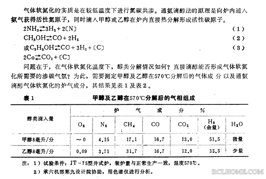

发表于 2014-12-14 09:18:28 | 显示全部楼层
trainman 发表于 2014-12-13 18:21
惭愧在我也不知道能裂解多少,在计算氨气和甲醇比例时我是按完全裂解即1升甲醇变为1.66方气体计算的我也 ...
效果如何?

发表于 2014-12-14 12:44:37 | 显示全部楼层
只能说一般般,效果不明显,还需要在设备上进行改造。

发表于 2014-12-14 19:23:31 | 显示全部楼层
骑驴者何人 发表于 2014-12-13 21:36
谢谢
哪本资料上的?
通氨滴醇气体软氮化   《热加工工艺》 1978年03期

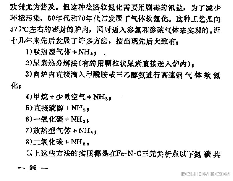

发表于 2014-12-16 10:27:11 | 显示全部楼层
刚刚查了潘老师的钢铁化学热处理原理一书,截图:
