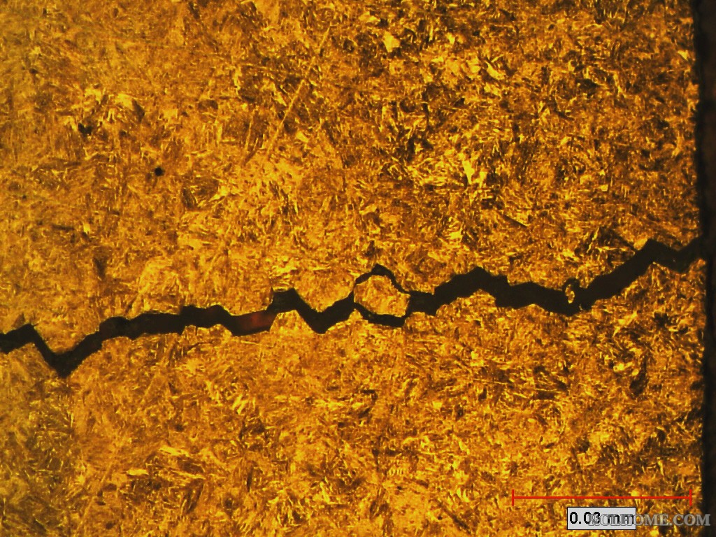

1050钢板冷挤压而成的齿轮, 经高频淬火和高频回火后出现裂纹,
本人疑惑的是: 回火后曾当即抽样磁力探伤,并未发现裂纹.可第二天却发现大批裂纹. 难道是否是回火不充分造成的? 还是其他原因?
请各位高手参见零件图和裂纹部位及显微组织图片, 讲讲你们的见解.
在下先谢了!

再请教各位: 请帮忙看一下,
(1) 上面的金相组织照片正常吗? 里面有魏氏组织吗?
(2) 如果有的话,是否可以推论,是因为材料中的残余应力过大或者是齿形成过程中的应力集中而形成的裂纹?
     需要说明的是: 齿轮成型后没有任何经过任何热处理, 直接切齿,倒角后送入高频淬火机床+回火.裂纹就是在淬火后出现的. 淬火液是水+添加剂, 浓度为26%,温度为华氏76度.

发表于 2013-3-2 11:27:33 | 显示全部楼层
最后想咨询的问题是:测试的淬火区的硬度是多少?

 楼主| 发表于 2014-5-2 04:06:41 | 显示全部楼层
淬火后(回火前)的硬度在HRC~62左右.

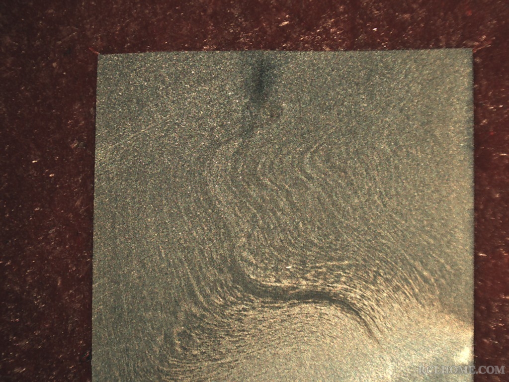

发表于 2014-5-4 11:38:21 | 显示全部楼层
预成型流线控制不好

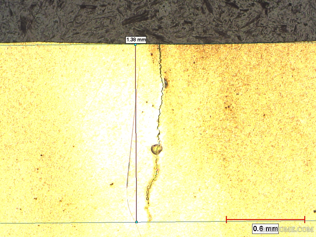

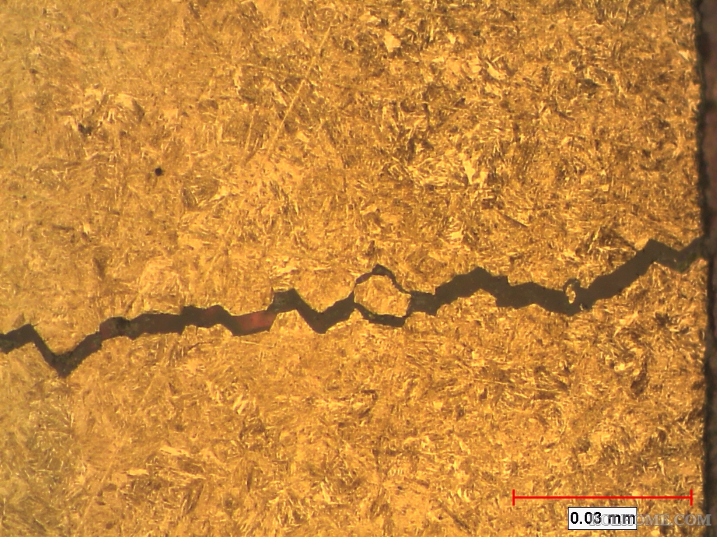

发表于 2014-5-4 12:46:20 | 显示全部楼层
从第5个图片看,不太清,如果是的话,切片内部缺陷与流线一致,说明该缺陷在冷挤压时就存在。表面开口裂纹是该缺陷在随后热处理时扩展延伸至表面。

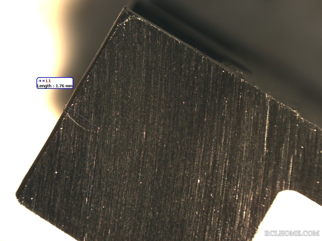

发表于 2014-5-4 14:48:12 | 显示全部楼层
看看裂缝是否氧化,淬火前裂纹会是氧化色,淬火裂纹则不会有氧化色。从第四张照片看,裂纹是白色,好像是淬火裂纹。

发表于 2014-5-5 10:33:24 | 显示全部楼层
jjj 发表于 2014-5-4 14:48
看看裂缝是否氧化,淬火前裂纹会是氧化色,淬火裂纹则不会有氧化色。从第四张照片看,裂纹是白色,好像是淬 ...
有些缺陷是在钢内部的,加热并不能使其氧化,看是否氧化并不能判断是否是淬火裂纹。
