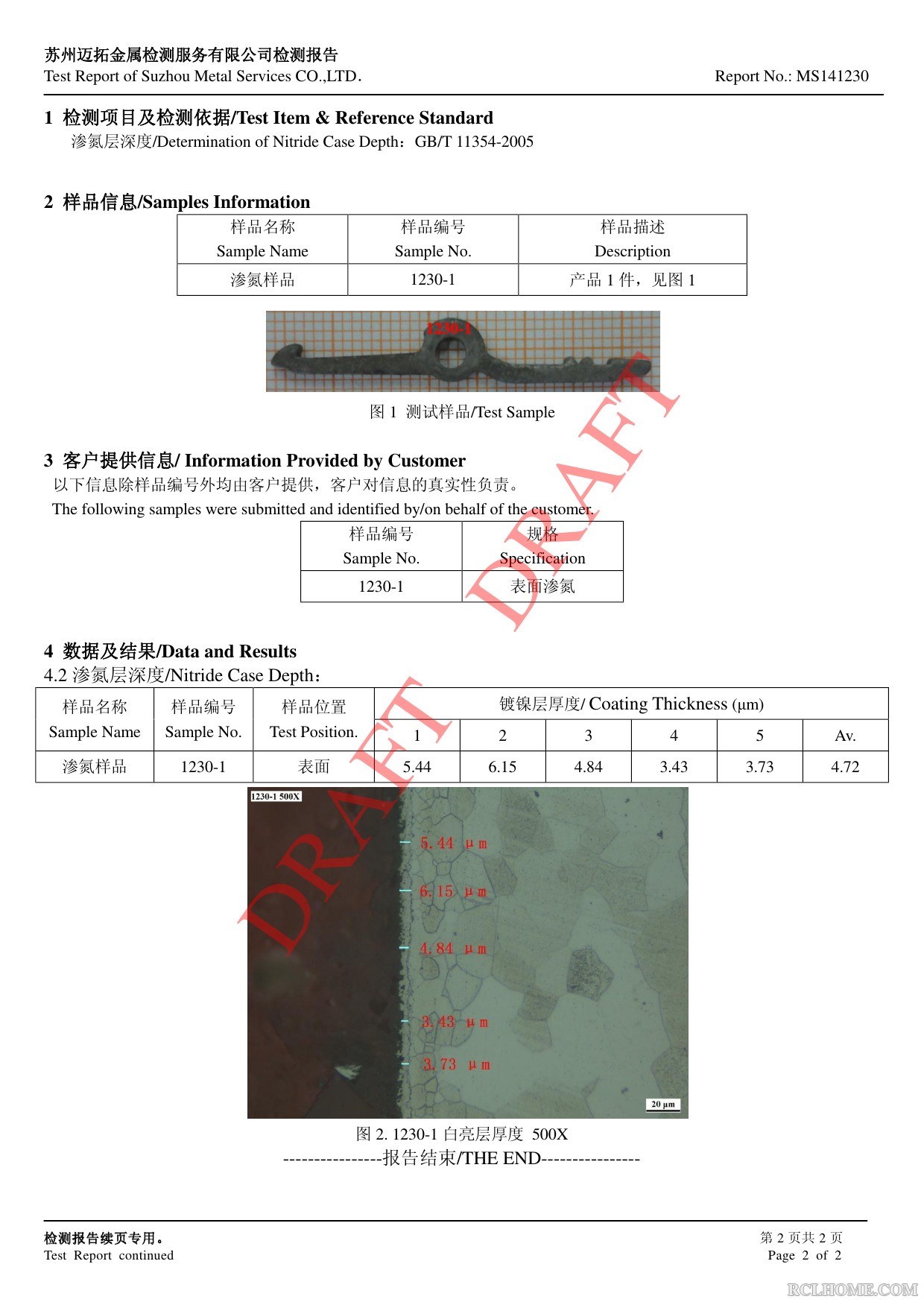

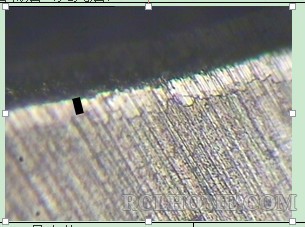

我最近在做一个客户的3Cr13材料的产品,客户提出盐雾试验要求96小时以上,我们做的只能到48左右,中性盐雾。据说光亮层厚度可以决定盐雾试验是这样吗?请教高手?
下图是我们自己做的光亮层检测,麻烦帮忙看下,光亮层只有3-4um,这样正常吗?
这张图是那到第三方做的。
发表于 2014-12-22 09:23:39 | 显示全部楼层

        看你上传的图片,你们自制的试样很粗糙,仿佛未经精磨和抛光。可否介绍一下你的QPQ工艺?

你那个500倍的金相里没看见白亮层啊

weibo 发表于 2014-12-22 17:36
你那个500倍的金相里没看见白亮层啊
上面的那个图是1400倍的。

孤鸿踏雪 发表于 2014-12-22 09:48
看你上传的图片,你们自制的试样很粗糙,仿佛未经精磨和抛光。可否介绍一下你的QPQ工艺? ...
580度氮化3小时。材料3cr13
