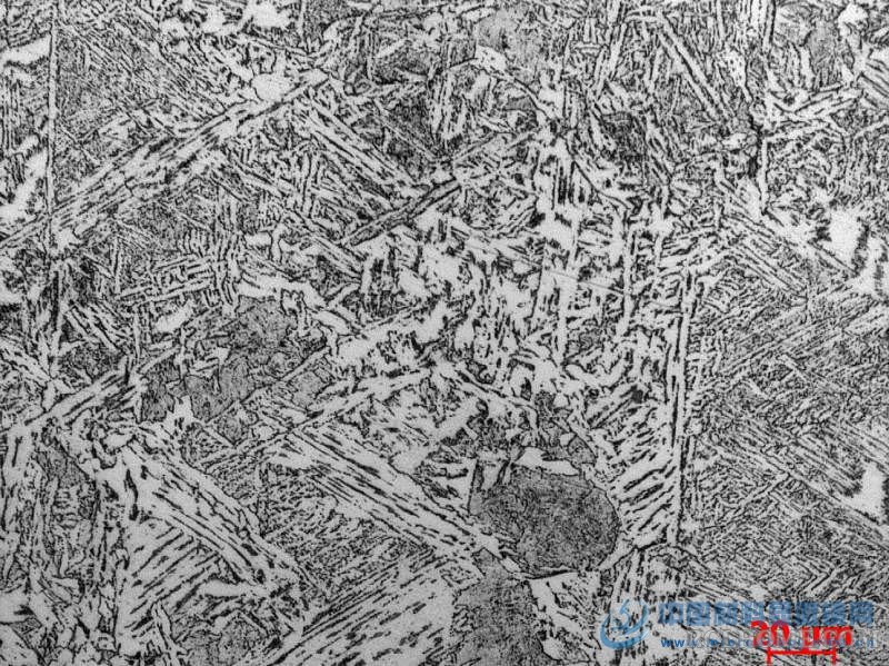

大家能否根据这个金相图片判断它的热处理状态?
发表于 2015-1-6 11:41:20 | 显示全部楼层 |阅读模式
        如题(请看附件)

发表于 2015-1-6 13:57:38 | 显示全部楼层
非热后,锻后空冷。

发表于 2015-1-6 13:58:27 | 显示全部楼层
非热处理后,锻后空冷。

发表于 2015-1-6 13:59:44 | 显示全部楼层
有点象低碳合金钢贝氏体!淬透性低,水冷。
发表于 2015-1-7 13:14:03 | 显示全部楼层
我猜是低碳低合金钢,要说是经过什么处理就不好说了。比如大件渗碳后淬火,心部由于冷却不足可能会出现这种组织,还有就是1楼说的锻造后的空冷也可能。
