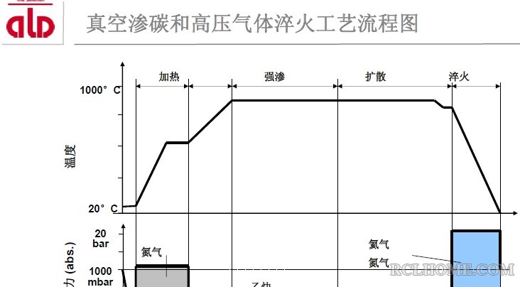

 楼主| 发表于 2015-1-8 11:12:33 | 显示全部楼层
1.jpg 这是工艺图,图上没有看到降温段,在实际中也是渗碳室出来直接气淬的。。
发表于 2015-1-8 11:24:27 | 显示全部楼层
曾经最美 发表于 2015-1-8 11:12
这是工艺图,图上没有看到降温段,在实际中也是渗碳室出来直接气淬的。。 ...
绝大部分零件都可以在950C淬火,除非变形不允许,ECM和ALD都是这样认为的。
高温淬火,奥氏体稳定性好,表面残奥量会多点,所以一般这种工艺设计里,表面碳浓度设计目标是0.6%左右。
另外,对心部而言,奥氏体稳定性好,也有利于帮助提高心部硬度,这个可是气淬的软肋哦。

 楼主| 发表于 2015-1-8 12:09:00 | 显示全部楼层
高温淬火,奥氏体稳定性好, ...
大神不愧是大神。。还有你不知道的东西么,根据半个图你就说出真相,太牛掰了。。就是ECM的工艺图,看到过ALD 直接淬火。
发表于 2015-1-8 18:04:42 | 显示全部楼层
曾经最美 发表于 2015-1-8 12:09
大神不愧是大神。。还有你不知道的东西么,根据半个图你就说出真相,太牛掰了。。就是ECM的工 ...
呵呵,不要称呼什么大神,我不过是对这两家供应商接触的比较早而已,了解得也稍微多了一点。
你提供的工艺图一看就不是ALD的,ALD的扩散脉冲是不通氮气的,什么气体都不通,ECM才是扩散时通氮气的。

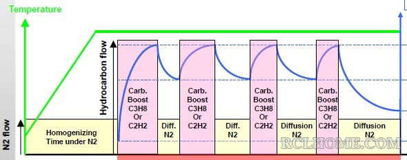

 楼主| 发表于 2015-1-9 08:29:23 | 显示全部楼层
你提供的工 ...
ALD 扩散阶段不通氮气么?因为公司打算买真空炉,他们给我们提供的方案里面是扩散阶段通氮气的。。难道是我搞错炉,他的氮气只是终扩散的时候通??

 楼主| 发表于 2015-1-9 08:30:49 | 显示全部楼层
2222.jpg 这是ALD 的工艺图

发表于 2015-1-9 16:44:07 | 显示全部楼层
典型的ALD工艺,在500度以下是通氮气在常压下进行加热的,对流加热效率高,ECM是真空加热的,需要更长的均温时间才能保证零件热透。
