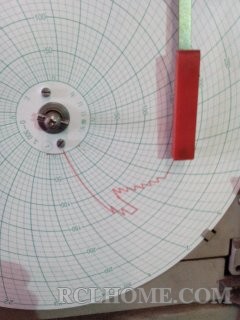

发表于 2015-1-21 16:01:08 | 显示全部楼层 |阅读模式
    这个现象有时有,有时没有,程度也不一样,不知道哪里出了问题
发表于 2015-1-21 19:43:33 | 显示全部楼层
不知温度是如何控制的,如果有温控仪,可能是仪表的PID参数设备需要优化。

 楼主| 发表于 2015-1-21 20:23:48 | 显示全部楼层
我也不大懂控温的问题,是需要自整定吗?谢谢
发表于 2015-1-21 20:31:53 | 显示全部楼层
最好做一下自整定。
在自整定前,可以将原始的参数记录下来,与整定后的参数可作一下对比,万一整定出来的参数不好用,也还可以改回来。

发表于 2015-1-22 07:19:48 来自手机 | 显示全部楼层
这个记录仪好久没见到过了,起步阶段这种波动也没什么,我觉得没问题

 楼主| 发表于 2015-1-22 08:29:27 | 显示全部楼层
宝刀 发表于 2015-1-21 20:33
先互换,,,,,,
互换控温仪表吗?
120
120
 楼主| 发表于 2015-1-22 08:31:01 | 显示全部楼层
但是升温的时间变长了很多啊
发表于 2015-1-22 08:46:42 | 显示全部楼层
子非鱼 发表于 2015-1-22 08:31
但是升温的时间变长了很多啊
可以排查一下
升温需要的能量是一定的(先假定你装零件及数量,方式都没有变化),如果没有限定加热速度,
那么影响的因素 1.加热输出的功率,2.炉子密封油没有问题,3.甚至排烟系统,热回收系统有无问题

发表于 2015-1-22 11:45:20 | 显示全部楼层
子非鱼 发表于 2015-1-22 08:29
互换控温仪表吗?
确定炉子问题还是仪表问题

发表于 2015-1-22 11:53:48 | 显示全部楼层
是不是设定了升温速度呢

发表于 2015-1-22 12:15:38 | 显示全部楼层
离别钩 发表于 2015-1-22 11:53
是不是设定了升温速度呢
好像是,,,,,

发表于 2015-1-22 12:38:22 | 显示全部楼层
宝刀 发表于 2015-1-22 12:15
好像是,,,,,
如果是...就是正常的了

 楼主| 发表于 2015-1-22 14:52:18 | 显示全部楼层
是不是设定了升温速度呢
没有设定过升温速度

 楼主| 发表于 2015-1-22 14:54:40 | 显示全部楼层
Adam 发表于 2015-1-22 08:46
可以排查一下
升温需要的能量是一定的(先假定你装零件及数量,方式都没有变化),如果没有限定加热速度 ...
谢谢,我再去检查一遍,我以为是微分控制时间的设定出了问题

发表于 2015-2-5 16:17:28 | 显示全部楼层
如果温控表参数没变动过,之前已经运行过没问题的话,那就要做排除法

发表于 2015-3-17 18:44:19 | 显示全部楼层
仪表自整定一下
