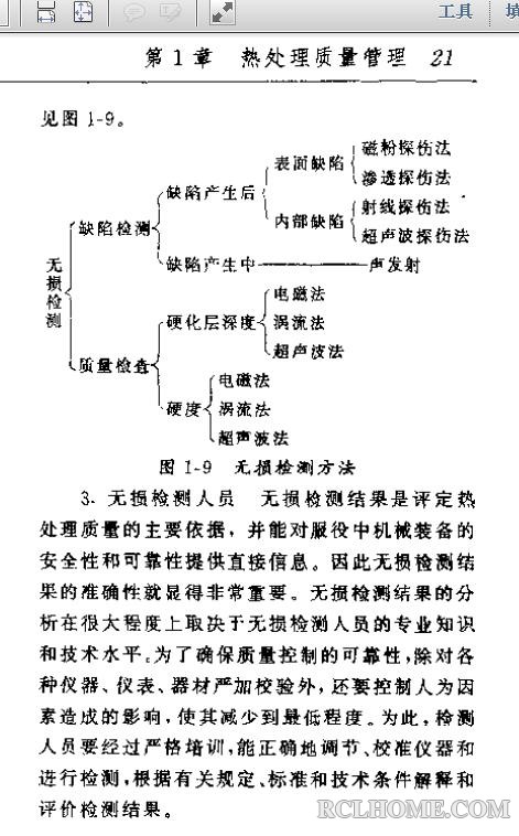

无损检测硬化层深度?电磁法,涡流法,超声波法检验硬度?
可行吗?有谁用过?理论上是可以的,找出硬度值与那些物理量的对应关系。

热处理手册第4卷

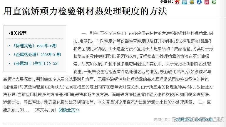

发表于 2015-3-14 16:12:35 | 显示全部楼层
  这个问题,前人早有了清楚的认识:
    1,这一类无损检测,以检测硬度为例,缺乏通用性。一个零件,100%马氏体,表面硬度与心部硬度完全相同,其矫顽力是一个数字;如果表面硬度值未变,但离表面向心部有了硬度梯度,矫顽力就变了。其二,不同钢牌号同样的硬度,矫顽力并不一样。也就是说,钢的化学成分和组织状态决定着矫顽力值,变数太多,与通用的硬度检测法相比,大为逊色。用这一类方法检测作为通用标准,会引起工程界的混乱。
   2,此一类检测方法,也不是没有优点。在大规模生产线上,固定的产品,用专门设计的全自动检测装置,以其比较法来判定合格与不合格,可以实现100%检查。不仅省事,还提高了合格率的可靠性
