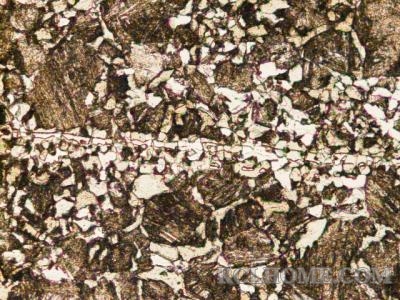

还请大家看看是什么组织?

我看有两种可能性:1.黄色组织;2.红色组织。

有没有多一点的信息。比如材质、状态什么的。
发表于 2013-2-3 16:05:09 | 显示全部楼层
Wangqinghua196 发表于 2013-2-3 11:33
上传不了,我就用超链接,还是不行就出先了 x
有点意思。放大倍数是多少?腐蚀浅了些,也可能是复印翻拍的原因。
发表于 2013-2-3 16:12:59 | 显示全部楼层
是否低碳合金钢???
发表于 2013-2-3 16:15:27 | 显示全部楼层
搬运工 发表于 2013-2-3 16:12
是否低碳合金钢???
猜呀?碳含量不高?其它元素含量难说?龟叔没说,我等着呢。
 楼主| 发表于 2013-2-3 16:19:09 | 显示全部楼层
我猜是马氏体+贝氏体。
发表于 2013-2-3 16:37:35 | 显示全部楼层
低碳马氏体、粒状贝氏体。。。
发表于 2013-2-3 19:09:59 | 显示全部楼层
说的意思都对。请注意横向两条白色的东西。我猜此件虽含碳量不高,但合金元素含量并不低,为什么没有铁素体出现,与普通的低碳钢淬火组织有明显的区别。只是不确定其放大倍数是多少。

我觉得是低碳合金钢,中间这条白线是什么,铁素体?鬼线?

图片很清晰,白色横条 上面的中间偏左有明显的魏氏组织。

没错。可能还有其它的东西隐匿在里头。
发表于 2013-2-4 22:58:33 | 显示全部楼层
你有可能猜得有出入。不会出现魏氏,马氏和贝氏少不了。兄弟你眼神亮,看看放大倍数是多少。

里面确实有穿晶组织啊!明天我把这张图片处理一下,再发上来看。

好像是轴承钢过热组织。

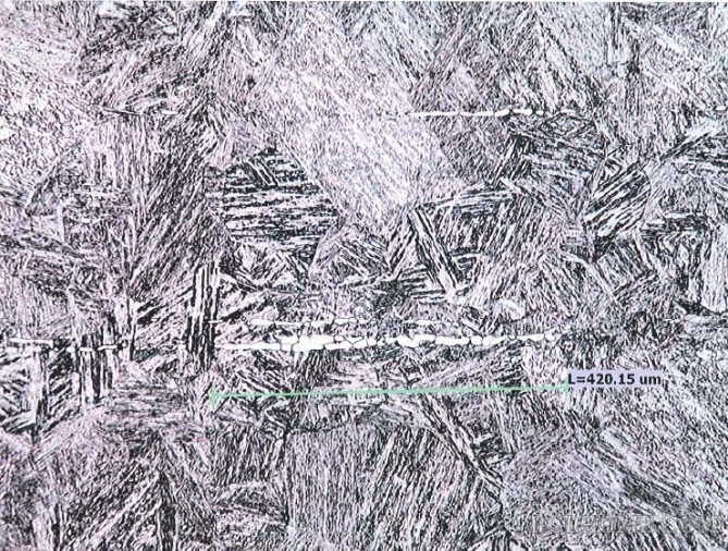

测的图中420.15um在屏幕上约长82.4mm,进而求的水平放大倍率约200倍。垂直方向不详。

与你商榷一下:硫化锰性较软,正常形态应是两头小的完整条状且呈流线型,此肥肉呈断续状性强硬宁断不弯,像骨头。吃时注意点。

淬火组织板条马氏体几乎占满视场,没有铁素体,说明含碳量在0.40-0.60之间。白色条状应该如你所说为合金碳化物。

假如碳含量在0.4-0.6之间。放大倍数如豹子哥哥所说200倍。那么应该是高温加热的产物。我看含碳量没有那么高,估计0.2--0.3。这不是主要问题,人的观察是有差异的。另外,此带状应该属于缺陷。

   组织为粒状贝氏体+低碳马氏体,白色香肠状的为合金碳化物。
我同意,如果我的猜测没错的话,这是23MNB

原本是条状的。在温度及扩散的影响下,形成串珠状共晶碳化物。

此材料含碳量应该不高,白色长条象是游离状渗碳体。

在最终热处理之前,原始组织中就有这样的含碳量极低的条带状铁素体组织,最终热处理时,由于加热温度还不足以使这样的含碳量极低的条带状铁素体溶解,于是处理后的基体组织中仍被保留着有这样的条带状组织。
含碳量极低的条带状铁素体组织又是如何存在于原始材料中的呢?
前面有会员提到了“鬼线”这两个字。。。。。。。
我否认这是合金碳化物。
个人观点。

属低碳 严重过热 板马 +粒贝

这种情况下,有两个办法可以说清楚:
1.显微硬度测试,根据硬度值来说话;
2.通过热染和特殊腐蚀剂进行组织判定。
关键是只有图片。只能如此了。

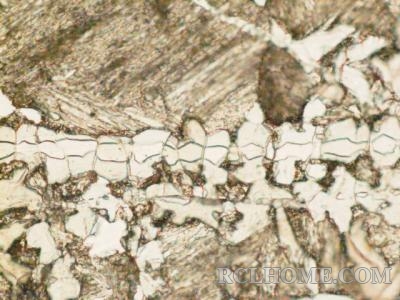

我比较同意你的观点,发几张以前金相照片做些对比
C15 渗氮共碳淬火后的芯部组织
200
200
500
500
