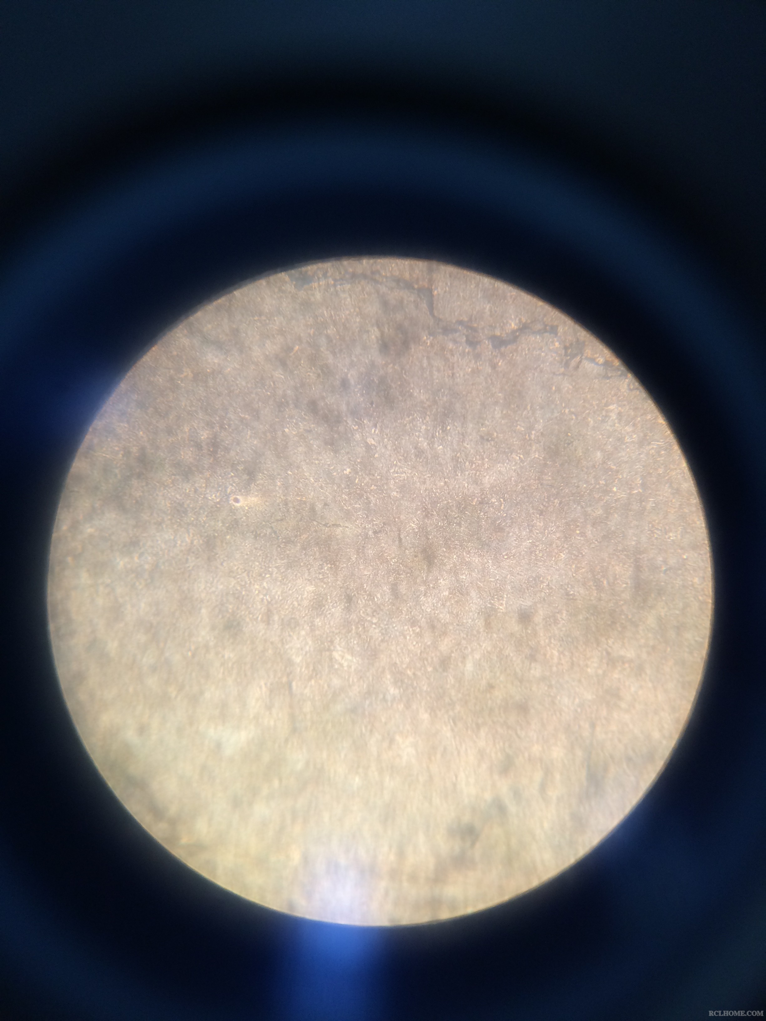

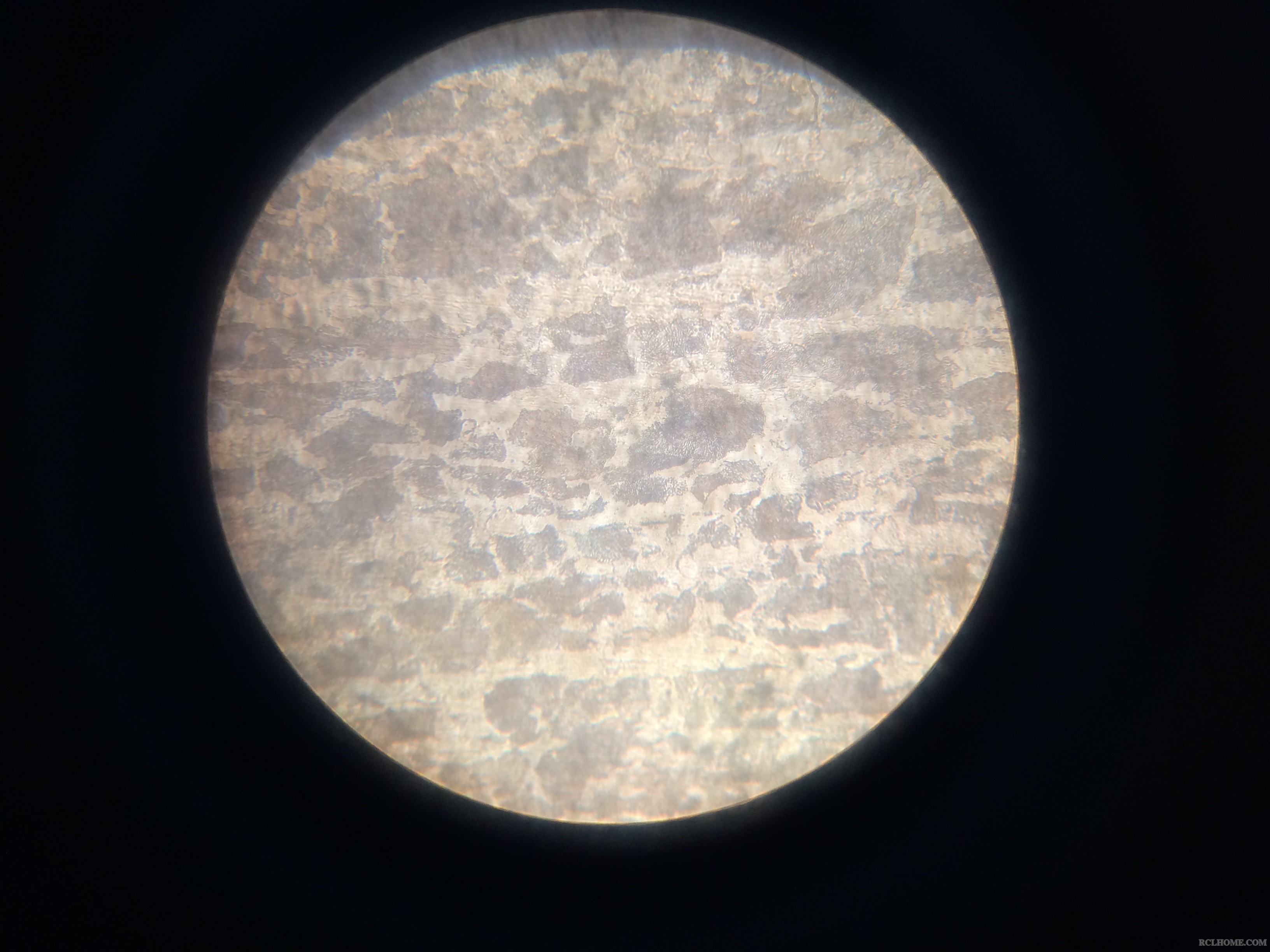

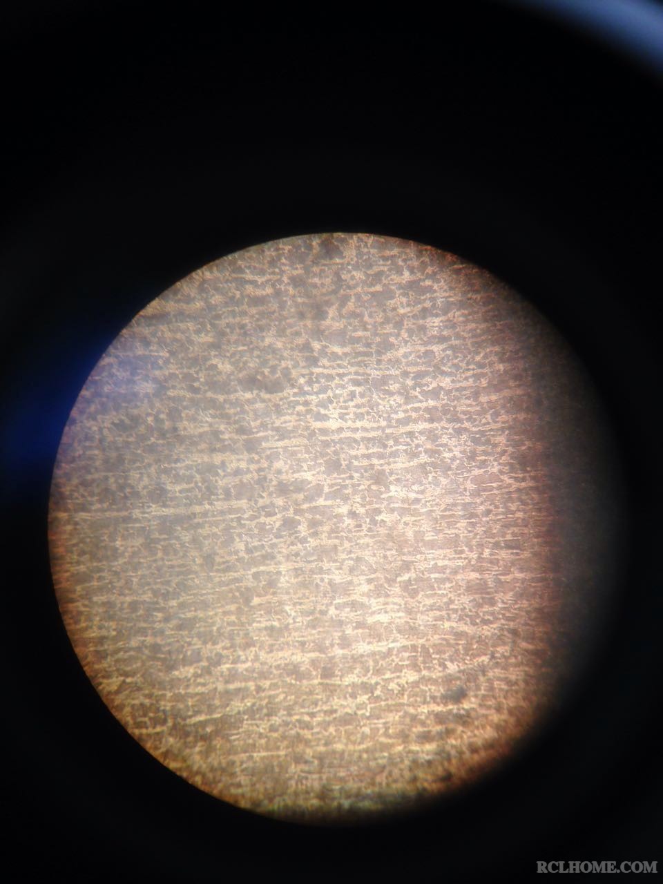

这是3家不同热处理厂热处理后的产品截面金相图,都是心部的,但是第一家HRC只有20左右,第二家HRC47,第三家HRC在35左右,他们分别是什么组织?热处理厂没有告诉我他们的热处理工艺。都是45#钢,我们要求HRC在38~41,高了不行低了也不行,第一家热处理厂说是材料脱碳,才做不到这个硬度。
x400
x400
x400
x400
x400
x400

发表于 2015-4-17 09:34:55 | 显示全部楼层
脱碳都脱到了芯部

 楼主| 发表于 2015-4-17 10:04:24 | 显示全部楼层
怎样看出来是脱碳的?

发表于 2015-4-17 10:25:03 | 显示全部楼层
qqhuipp 发表于 2015-4-17 10:04
怎样看出来是脱碳的?
杨工只是调侃一下第一家热处理厂。第一张金相上面好像是网状铁素体,这个质量真是不忍直视。

发表于 2015-4-17 10:27:43 | 显示全部楼层
第一家热处理厂忽悠你的,是冷速不够所致。

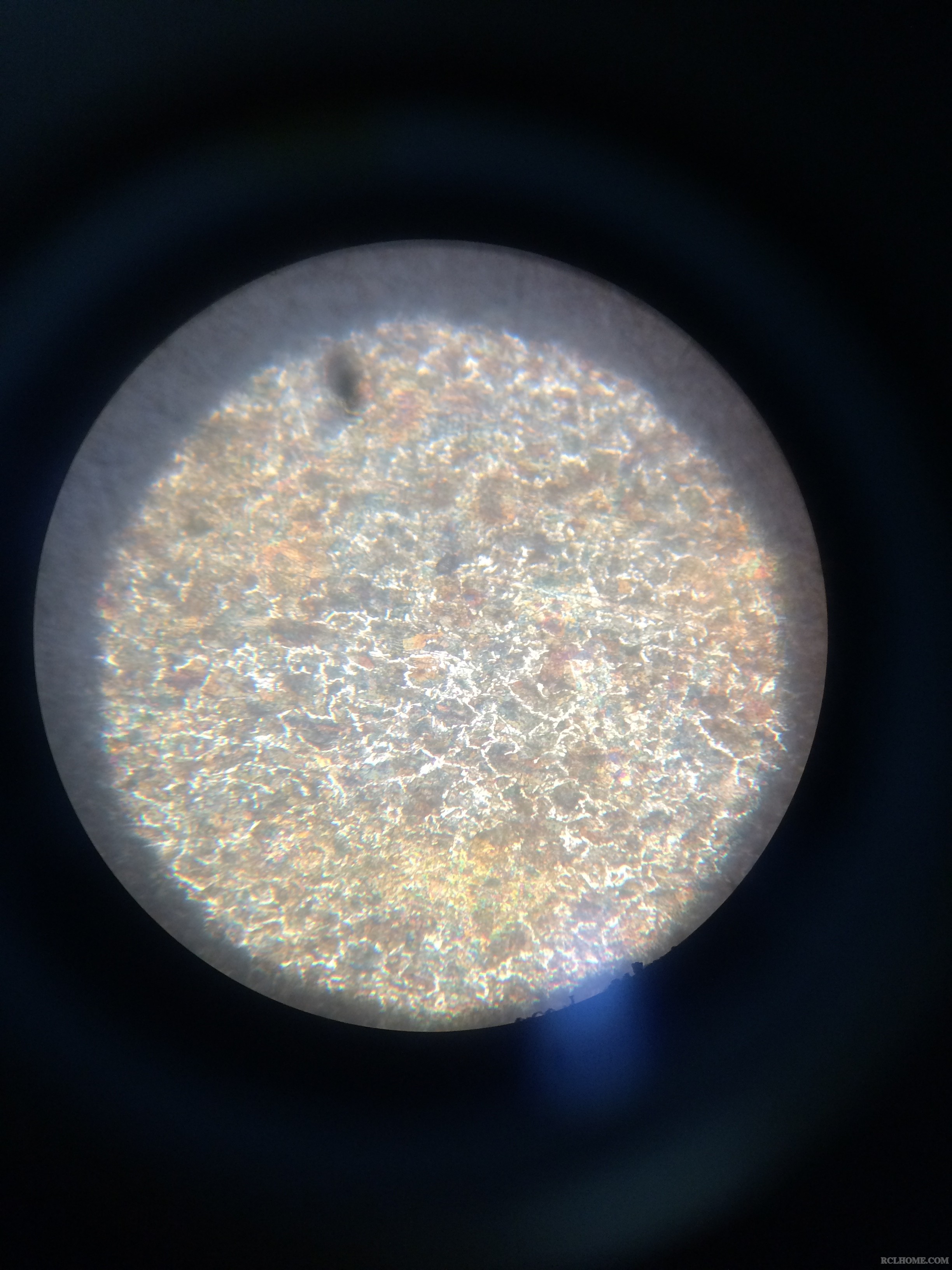

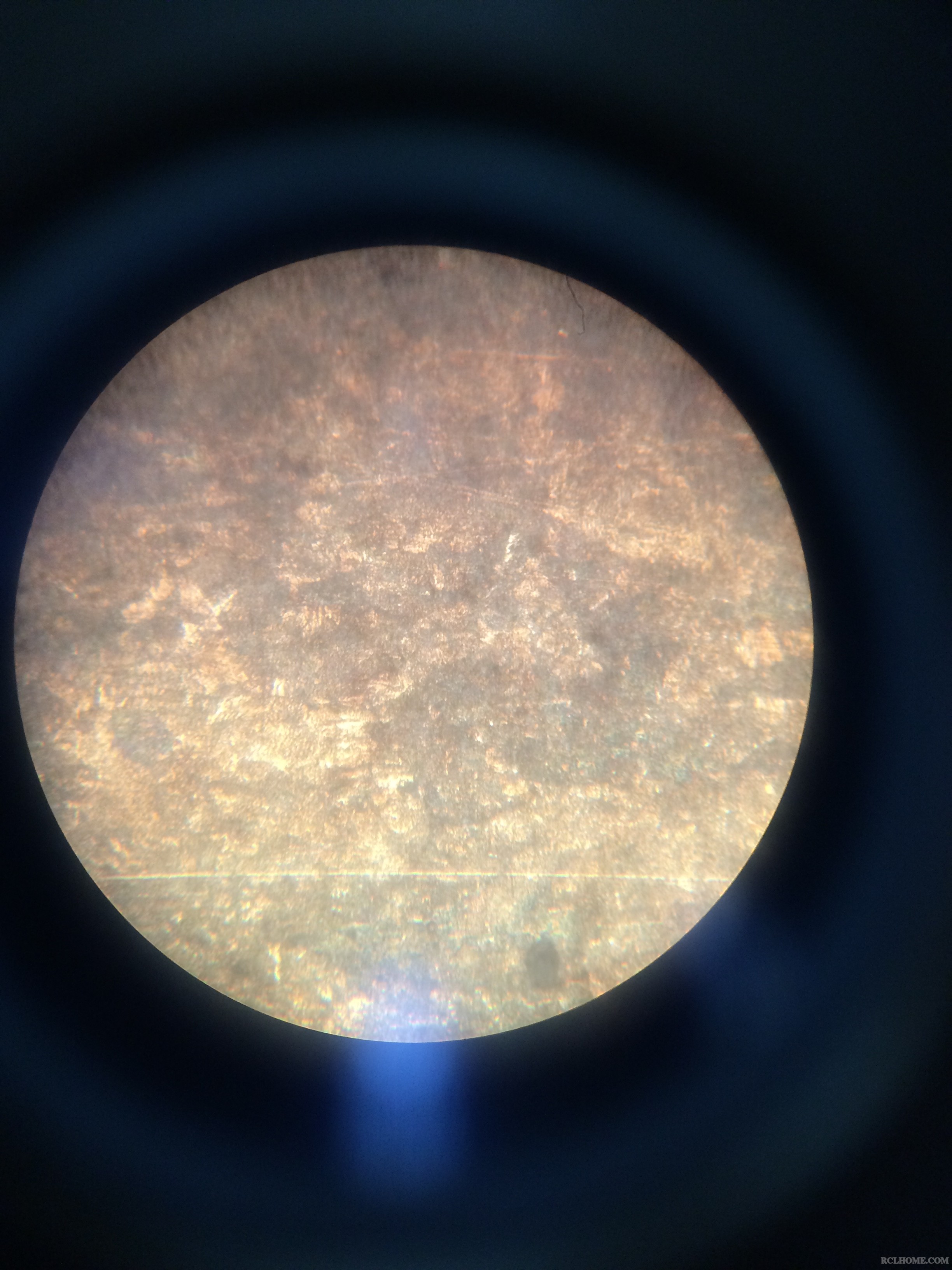

 楼主| 发表于 2015-4-17 16:31:53 | 显示全部楼层
这是热处理前的金相图
热处理前x100
热处理前x100
热处理前x400
热处理前x400

 楼主| 发表于 2015-4-17 16:33:54 | 显示全部楼层
tianmu 发表于 2015-4-17 15:56
没有那么复杂,我看与炉子漏气没有什么关系
哦哦,谢谢~我发了两张热处理前的金相图,这是热轧板来的,看看组织有没有问题

发表于 2015-4-18 07:34:19 | 显示全部楼层
qqhuipp 发表于 2015-4-17 16:33
哦哦,谢谢~我发了两张热处理前的金相图,这是热轧板来的,看看组织有没有问题 ...
也就是有些轧制的带状组织,不是材料的问题。

发表于 2015-4-20 10:53:45 | 显示全部楼层
很简单,第一家热处理直接枪毙,第二家热处理做得最好,叫他们把货拉回去,提高温度重新回个火就能用了。第三家的货也退了吧,不过比较麻烦,要重新淬火再回火。
