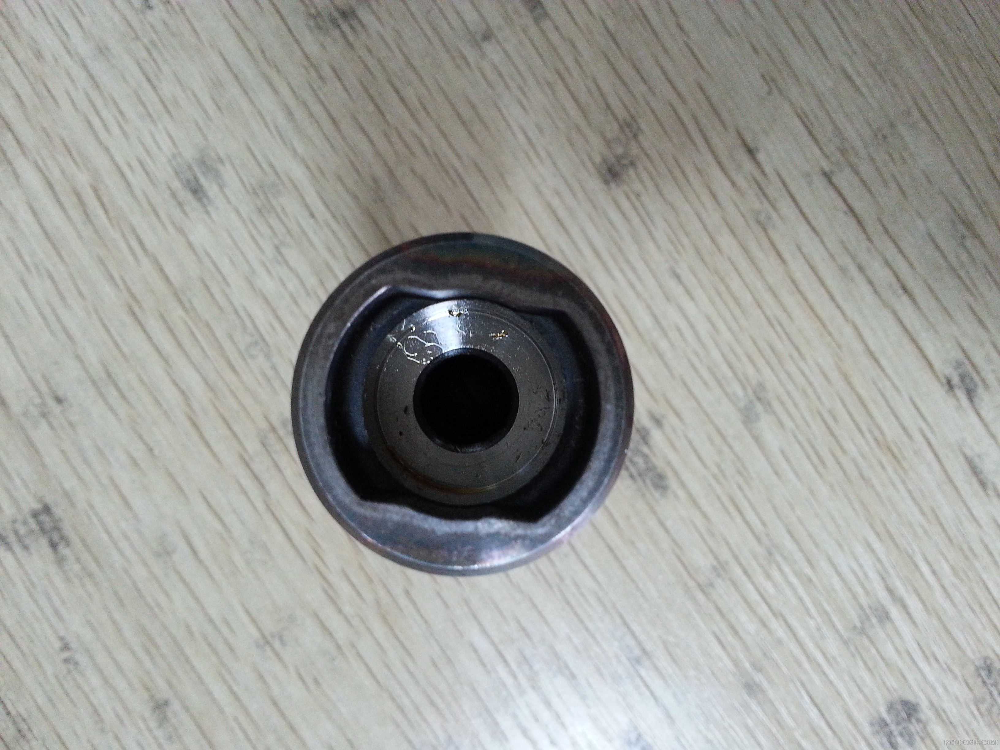

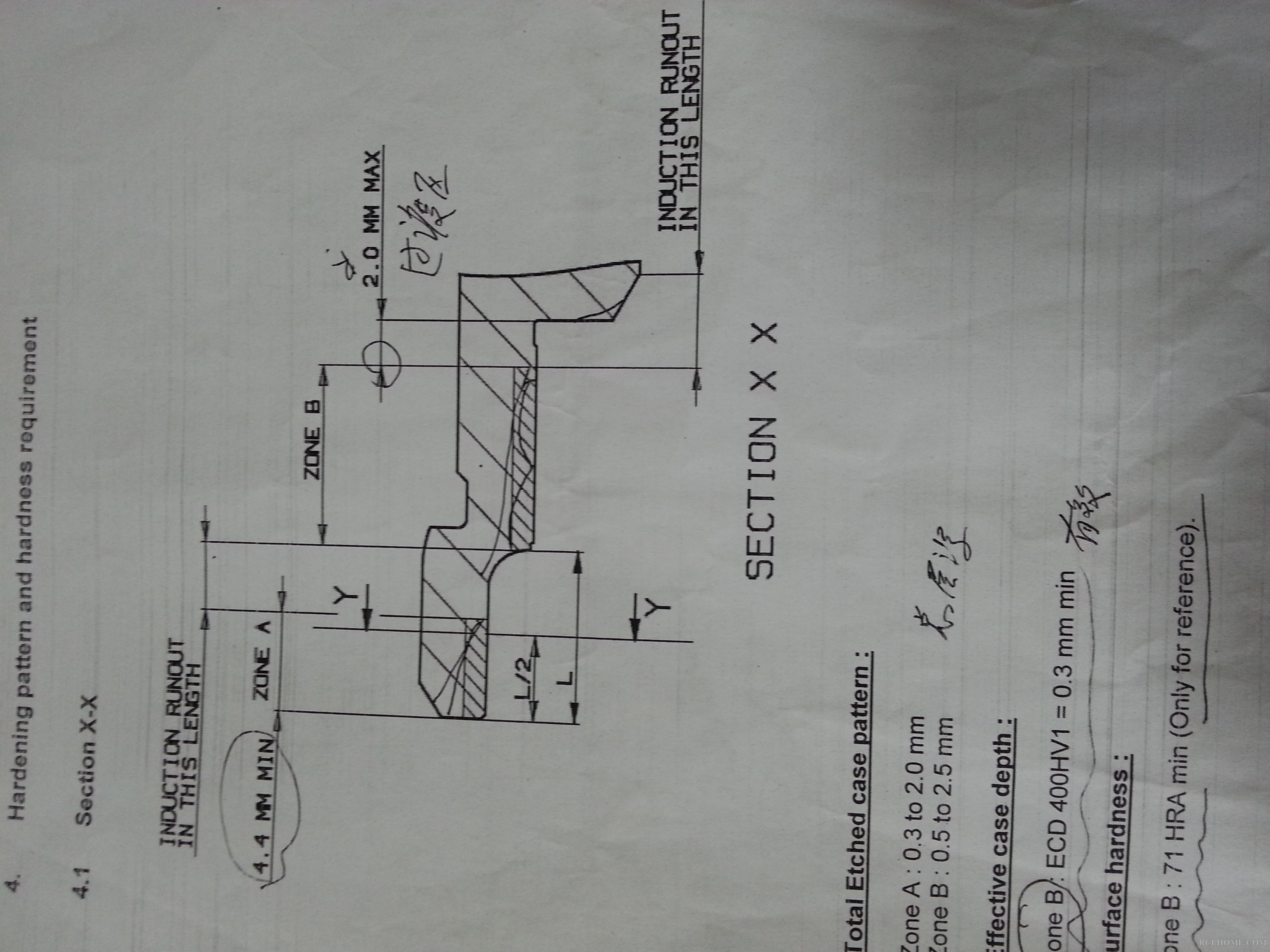

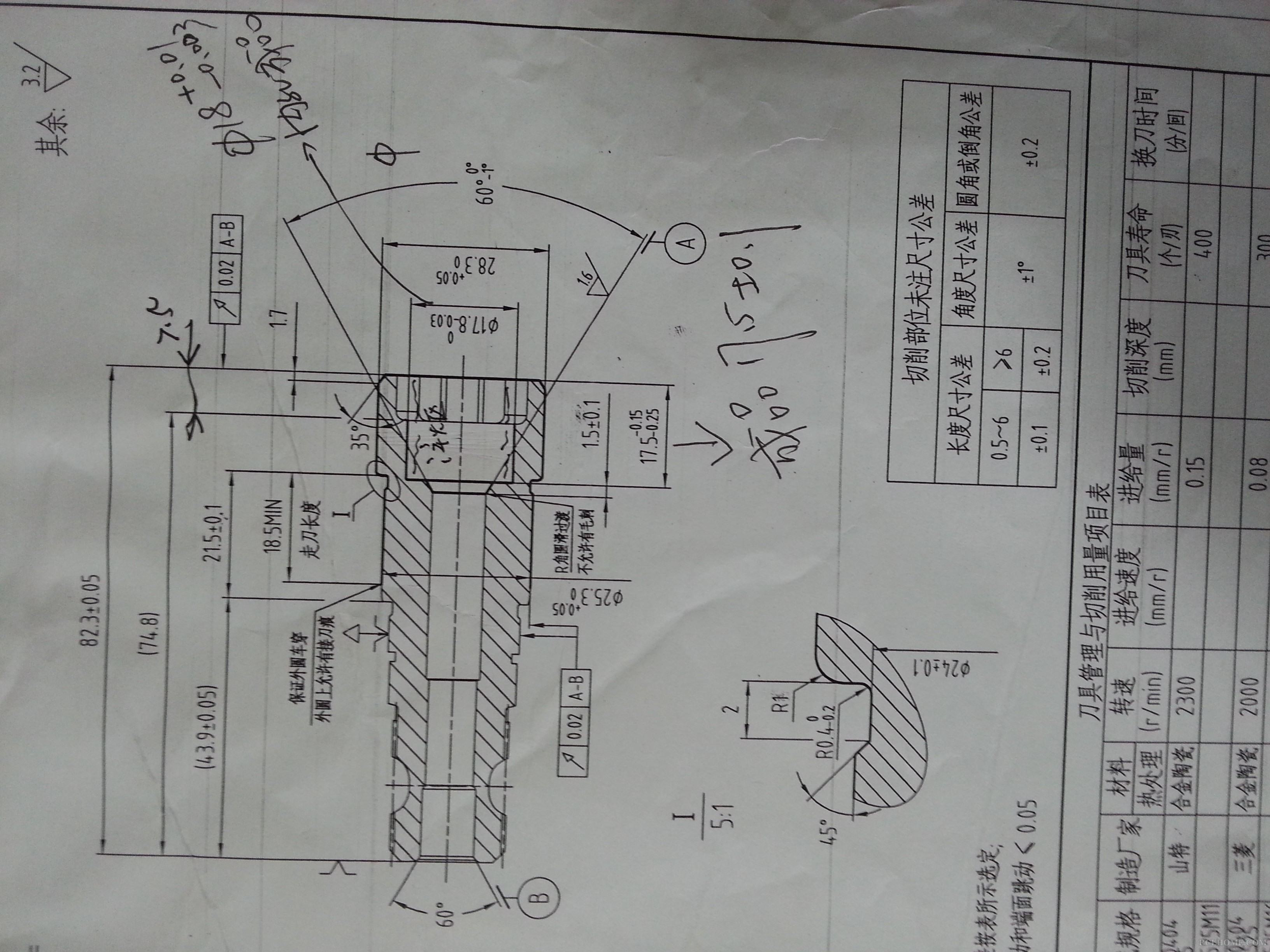

 楼主| 发表于 2015-4-28 08:57:19 | 显示全部楼层

难度很大龟山老师给指导一下。内孔又小又不规则,又是盲孔60度内端面倒角处又不能有淬火硬化层。

没有完全看懂图纸:1、A区域的直径是多少,2、实物的内表面好像不是圆,应该有个断面图。

 楼主| 发表于 2015-4-28 15:03:10 | 显示全部楼层
离别钩 发表于 2015-4-28 14:15
没有完全看懂图纸:1、A区域的直径是多少,2、实物的内表面好像不是圆,应该有个断面图。 ...
A区域最小直径18mm,你看第一张图片就清楚了不是圆的。

你现在的内孔多大,要几个深

大家要搞懂INDUCTION RUNOUT IN THIS LENGTH  的意思。

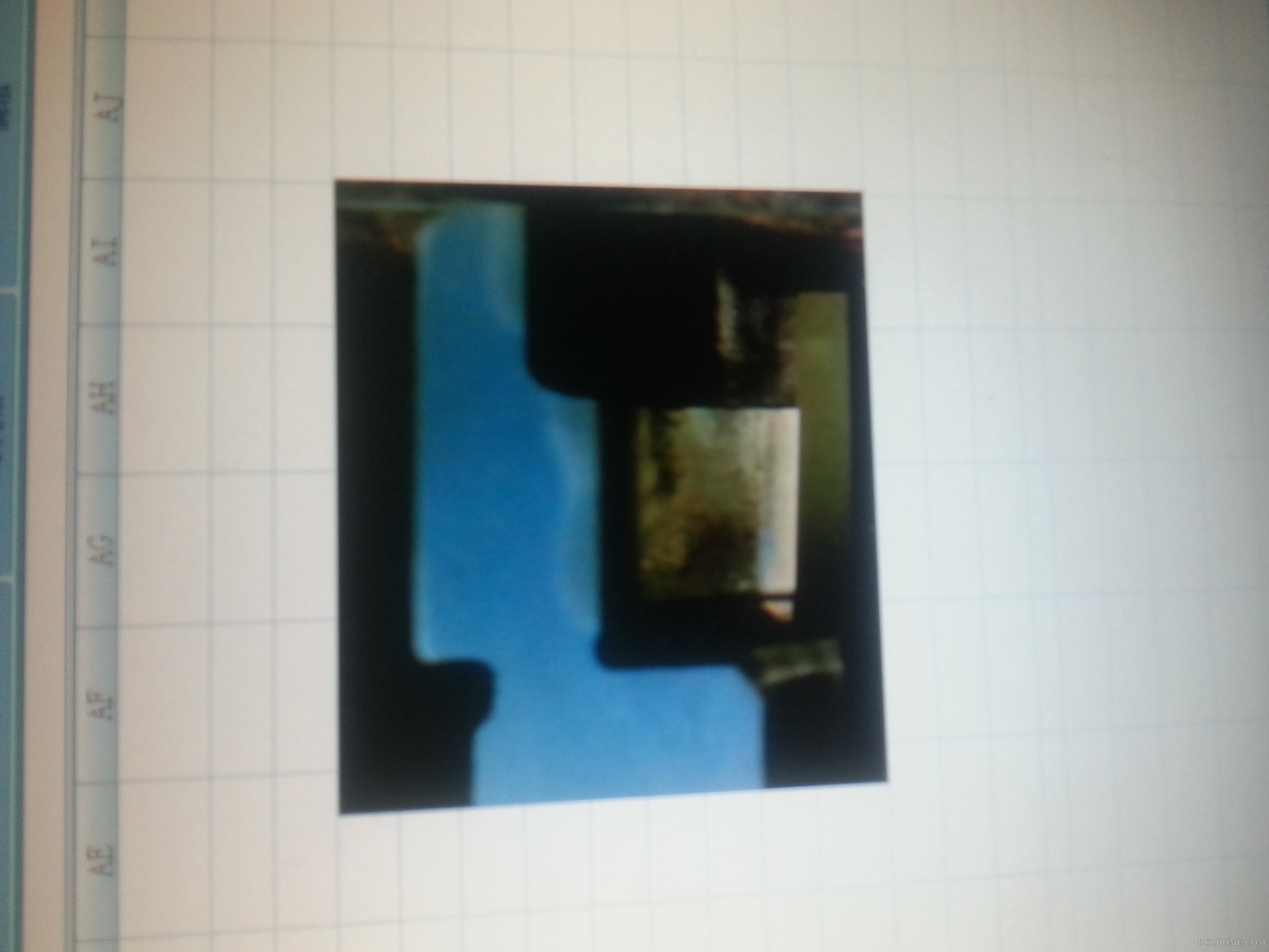

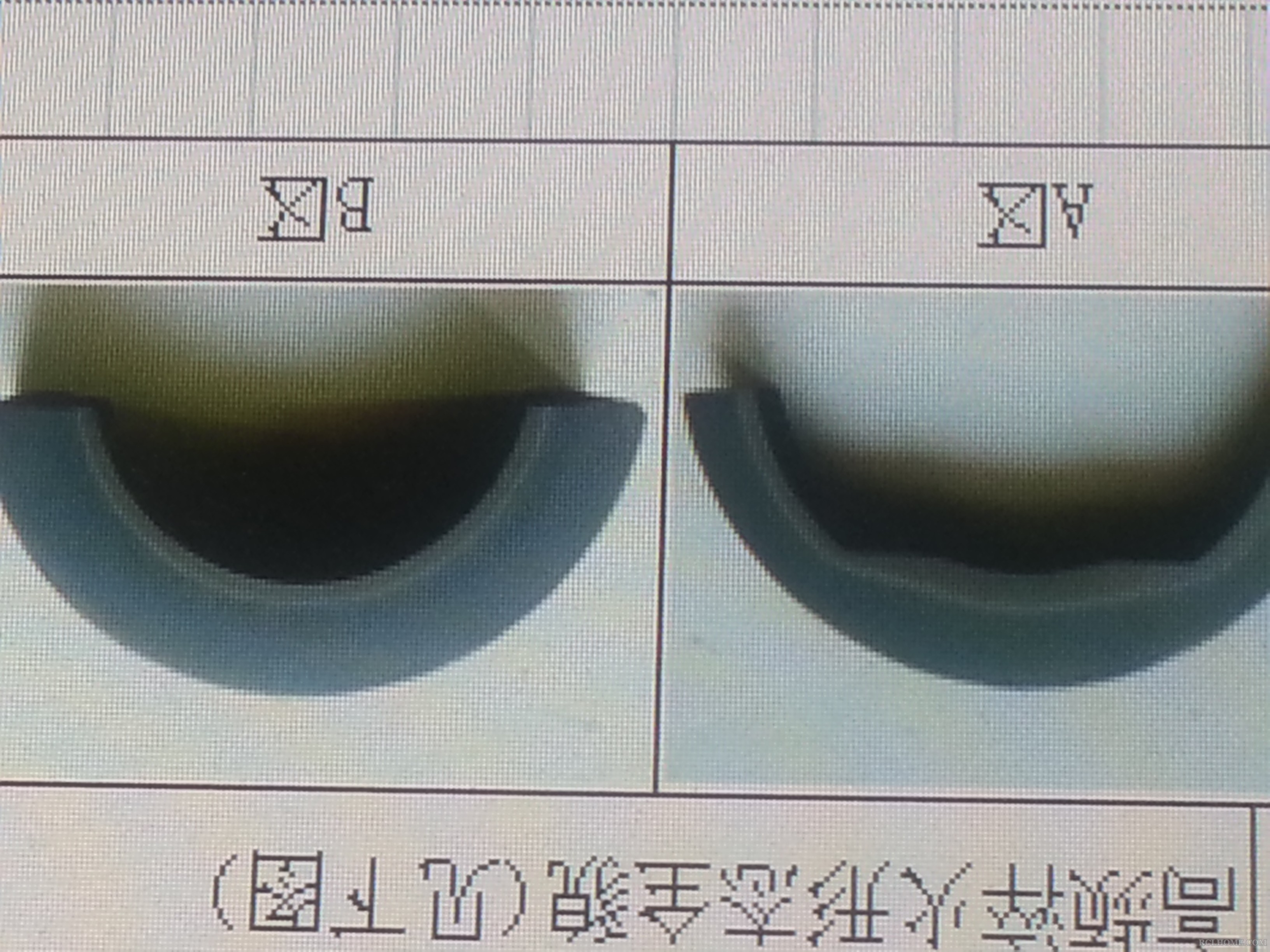

 楼主| 发表于 2015-4-30 10:35:12 | 显示全部楼层
国外样块淬火形状,有做过类似产品的吗?这么好的东西大家都不顶起呀?

发表于 2015-4-30 11:13:53 | 显示全部楼层
B区纵向图片上好像有软区呀,老外做的也有缺陷嘛,17.8的内孔已经够大了,不算是个难活儿吧,12 14 我都做过的

 楼主| 发表于 2015-4-30 13:30:22 | 显示全部楼层
长江 发表于 2015-4-30 11:13
B区纵向图片上好像有软区呀,老外做的也有缺陷嘛,17.8的内孔已经够大了,不算是个难活儿吧,12 14 我都做 ...
关键是盲孔,淬火长度离盲孔端面最大2mm处必须淬到,端面中心有个通孔在通孔倒角处不能有淬硬层。

感谢龟版和张荣老师的信任和支持。这段时间很忙,没有上网。其实这个产品淬火我认为没有问题,主要是淬火后的缩口控制是个问题,不知道wangzhenl老师考虑过淬火变形问题没有,以及过程加工工艺对策(淬火后还加工吗?只有3丝公差),另外主视图有个内通孔,直径多少?

 楼主| 发表于 2015-5-6 07:54:30 | 显示全部楼层
长江 发表于 2015-5-5 09:55
感谢龟版和张荣老师的信任和支持。这段时间很忙,没有上网。其实这个产品淬火我认为没有问题,主要是淬火后 ...
回长江老师通孔的直径10mm,淬火后直径17.8mm处和通孔的端面要加工,靠外口不规则处不加工。
