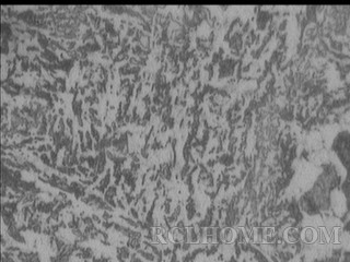

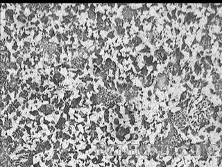

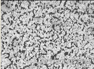

    公司用的42CrMo材料有一批淬火硬度上不去,就跟以前的材料取样看金相做了一下对比。下面是正火状态的金相,硬度高的那张,黑色部分放大到400倍以后,片层状不明显,想请高手给确认一下,是不是珠光体?如果是的话,硬度上不去的材料珠光体比例明显没偏少,是不是可以理解为其含碳量偏低造成淬火硬度上不去啊?先谢谢各位高手、大神帮忙指导指导

从第二张照片看,铁素体比例与低碳钢无异,请做一下光谱分析。
发表于 2015-4-30 17:09:18 | 显示全部楼层
很可能你们把材料搞错了。

42CrMo这个材料做正火   基本上是得不到珠光体的 ,  一般的是铁素体加贝氏体。
