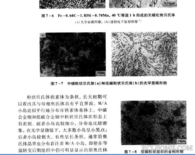

如题,金相组织中的粒B长什么样子啊?{:soso_e132:}
求大家图片让我学习学习~{:soso_e100:}

手头没有粒状贝氏体的图片,截教科书上面的图看一下,不清晰,凑合看吧。
图7-7的 (b)有点像球化不良的组织。怎么区分于球化体呢?

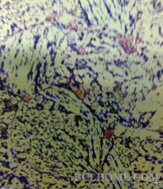

彩色图片(粒状贝氏体),少量棕色的是屈氏体。
这个简单,粒状贝氏体就是在铁素体基体上分布有M/A小岛,反映到金相图片上面就是白色晶粒上面有黑点(放大倍数不大的情况下),而球化组织不会有黑点。

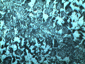

发表于 2015-5-26 20:52:58 | 显示全部楼层
这个  应该是粒状贝氏体

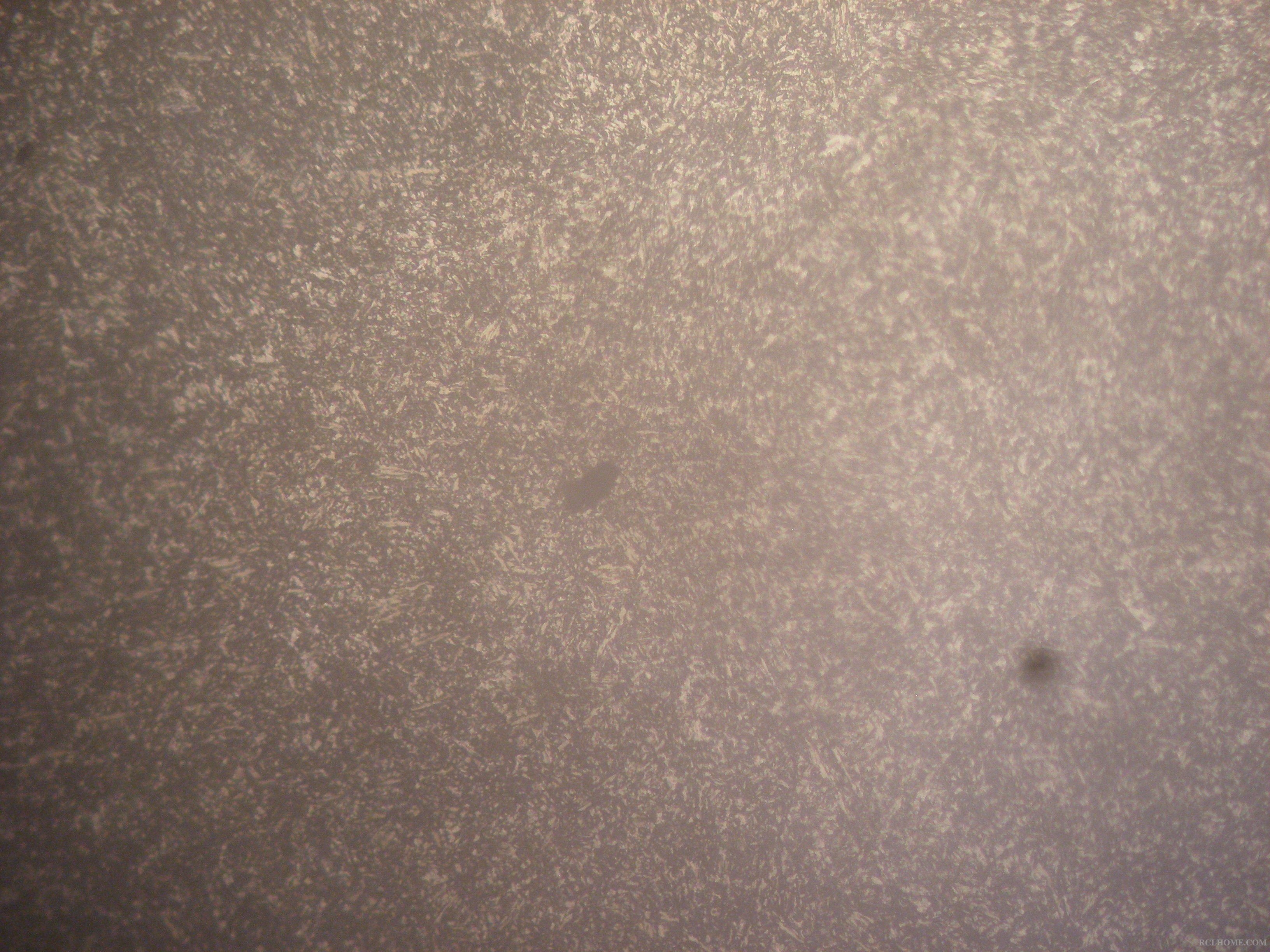

20CrMnTi等温正火,粒贝,放大倍数不详: 2014.11.17正火.bmp
