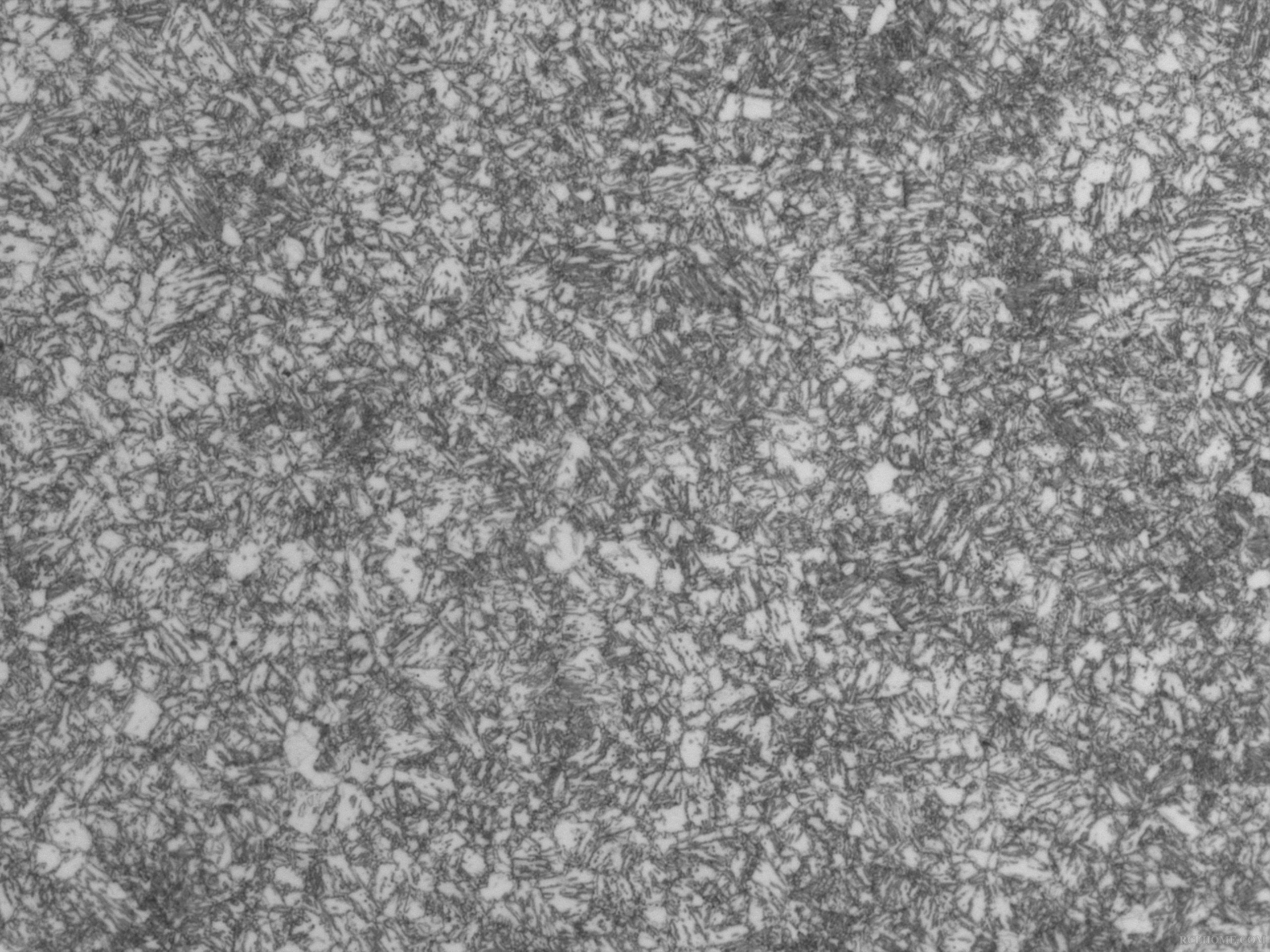

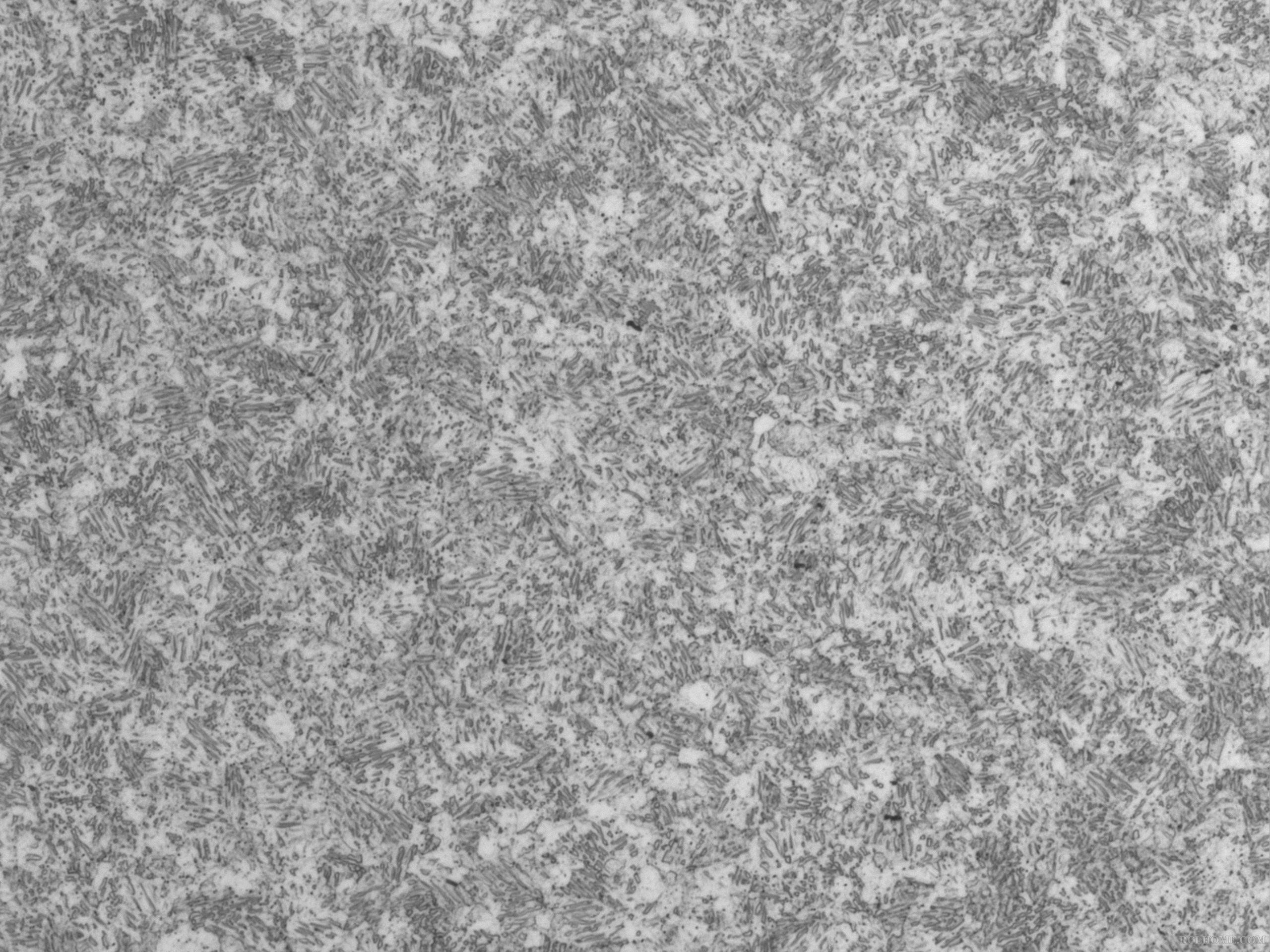

各位专家好
近期我司17-4PH钢在H900时效时有部分产品时效后硬度不合格,以下为硬度不合格的几张典型金相组织照片,请教一下可能是什么原因导致此现象发生?
硬度36 HRC左右,要求40-47 HRC
硬度39 HRC左右,要求40-47 HRC

发表于 2015-5-27 16:11:33 | 显示全部楼层
只有个别的?时效时温度不均匀?
发表于 2015-5-27 16:20:29 | 显示全部楼层
看看是不是温度没控制好。
发表于 2015-5-27 17:54:40 | 显示全部楼层
时效温度900?

 楼主| 发表于 2015-5-27 23:09:18 | 显示全部楼层
superbone 发表于 2015-5-27 16:11
只有个别的?时效时温度不均匀?
应该不是时效温度不均匀,时效时料很少,基本不存在时效不均匀的问题,应该是固溶不均匀造成

 楼主| 发表于 2015-5-27 23:10:05 | 显示全部楼层
清淡 发表于 2015-5-27 16:20
看看是不是温度没控制好。
温度没控制好也应该是在固溶时候没控制好

 楼主| 发表于 2015-5-27 23:11:10 | 显示全部楼层
华氏温度900,换算成摄氏温度大约482度左右
发表于 2015-5-28 08:21:09 | 显示全部楼层
这一批产品是否是同一炉固溶的?

发表于 2015-5-29 16:52:03 | 显示全部楼层
这是航空标准上的一种叫法,具体可以查AMS 2759,应该不算900摄氏度时效吧

发表于 2015-5-29 16:53:07 | 显示全部楼层
因为对这个不了解,请问能否上传硬度正常的金相照片做比较呢?
