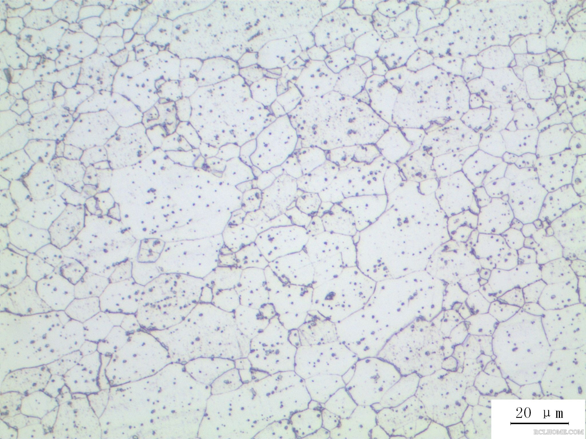

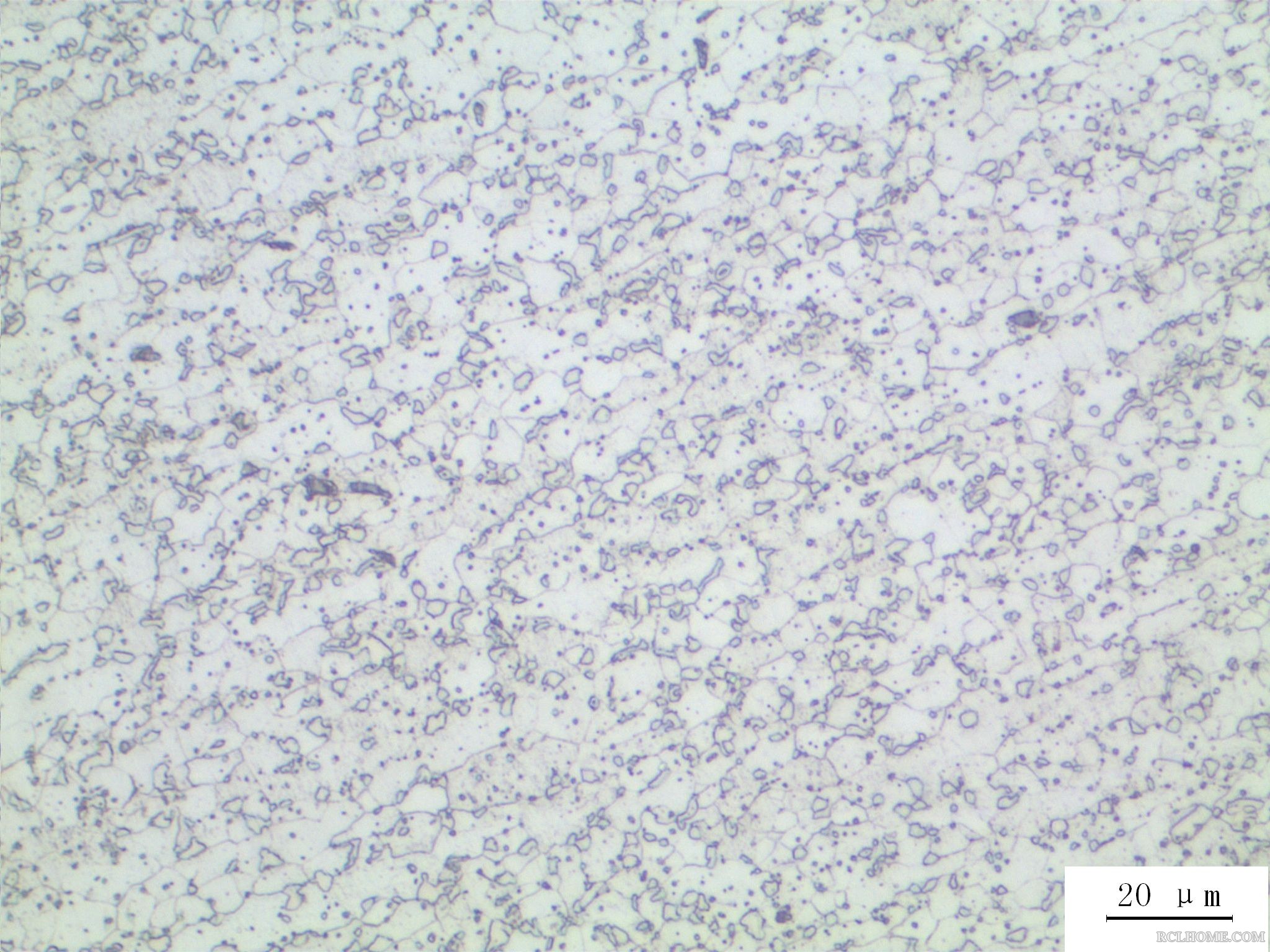

两张图都是65Mn钢丝拉拔后再结晶退火,710℃退火保温13h随炉冷却金相,请问晶界上什么?整体这么大的晶界叫什么呢?

晶界上的应为球化体或点状球化体,基体是铁素体。

 楼主| 发表于 2015-6-10 12:27:44 | 显示全部楼层
那请问上面的那张图晶界好大,而且很粗阿,是铁素体吗

发表于 2015-6-10 12:39:34 | 显示全部楼层
你这是冷拉拔材料,出现大晶粒是很正常的。球化体的内容你可以参照链接中标准。

 楼主| 发表于 2015-6-10 13:19:14 | 显示全部楼层
http://www.rclhome.net/ ...
对是冷拔的

发表于 2015-6-10 13:49:58 | 显示全部楼层
晶界处的应该为网状渗碳体吧,不是球化体

 楼主| 发表于 2015-6-10 13:54:18 | 显示全部楼层
纸鸢o_O有爱 发表于 2015-6-10 13:49
晶界处的应该为网状渗碳体吧,不是球化体
我也觉得晶界好粗大阿,这就是网状渗碳体吗

 楼主| 发表于 2015-6-10 13:54:56 | 显示全部楼层
晶界处的应该为网状渗碳体吧,不是球化体
请问下面那个图小的晶界是不是铁素体呢,

发表于 2015-6-10 13:57:48 | 显示全部楼层
晶界处的应该为网状渗碳体吧,不是球化体
那是腐蚀出来的晶界。

 楼主| 发表于 2015-6-10 14:12:41 | 显示全部楼层
kop123 发表于 2015-6-10 13:57
那是腐蚀出来的晶界。
请问好多球状碳化物都在晶界上,您认为这样为什么阿,我不太了解,麻烦帮忙看看,好多球在晶界,这样是不是不好阿。

发表于 2015-6-10 14:44:02 | 显示全部楼层
兔小灰 发表于 2015-6-10 14:13
请问好多球状碳化物都在晶界上,您认为这样为什么阿,我不太了解,麻烦帮忙看看,好多球在晶界,这样是不 ...
两张金相图片有何区别?取样位置不同,工艺不同,还是其他?
发表于 2015-6-10 15:36:15 | 显示全部楼层
第一张工艺是不是有问题?回复,再结晶,长大。碳化物那么少,是不是脱碳了?

 楼主| 发表于 2015-6-10 15:41:38 | 显示全部楼层
两张图是同一个试样,上面的是边部组织,下边是心部组织

 楼主| 发表于 2015-6-10 15:42:41 | 显示全部楼层
落水残阳 发表于 2015-6-10 15:36
第一张工艺是不是有问题?回复,再结晶,长大。碳化物那么少,是不是脱碳了? ...
第一个图应该是脱碳了,工艺是同一个工艺,保温时间太长了可能。

发表于 2015-6-10 15:52:18 | 显示全部楼层
正常情况下的是网状渗碳体

 楼主| 发表于 2015-6-10 16:08:49 | 显示全部楼层
纸鸢o_O有爱 发表于 2015-6-10 15:52
正常情况下的是网状渗碳体
会不会向楼上说的似的,是脱碳呢?
发表于 2015-6-10 17:08:03 | 显示全部楼层
正常情况下的是网状渗碳体
球化组织,拉拔,然后再结晶退火。没什么网状渗碳体的。跟0.65%的含碳量比起来,三次渗碳体少得可怜

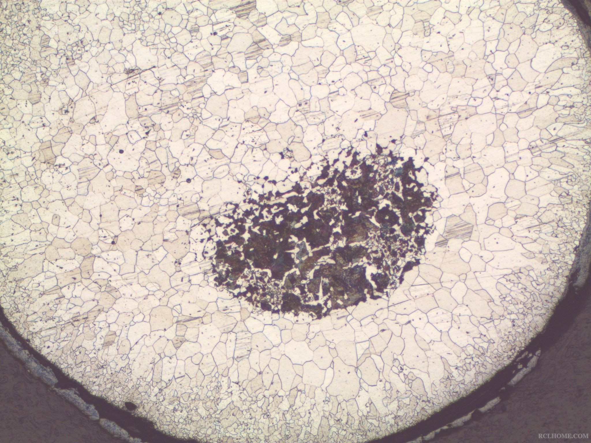

 楼主| 发表于 2015-6-10 21:12:07 | 显示全部楼层
各位前辈请问这个图是怎么个过程。工艺是65Mn铅浴后,730退火保温15h后炉冷
签到天数: 9 天
44
 楼主| 发表于 2015-6-10 21:14:08 | 显示全部楼层
50倍金相组织
发表于 2015-6-11 08:35:36 | 显示全部楼层
仅仅从两张照片看,楼主还需要做大量细致的工作:例如,解决温度均匀性的问题;工艺参数的优化问题。
签到天数: 9 天
44
 楼主| 发表于 2015-6-12 08:51:39 | 显示全部楼层
Wangqinghua196 发表于 2015-6-11 08:35
仅仅从两张照片看,楼主还需要做大量细致的工作:例如,解决温度均匀性的问题;工艺参数的优化问题。 ...
麻烦您能稍微具体点吗?因为我确实不太懂?比如?
发表于 2015-6-12 10:15:18 | 显示全部楼层
纵500-5-- 副本.JPG;
纵500-8-- 副本.JPG;
[两张图片的取样位置是否相同?]要去验证是否是温度不一致导致的组织差异,还是其他原因导致的组织不一致。
感觉热处理工艺参数,例如温度太高、时间太长(?)。
具体的答案要一步一步求证。
