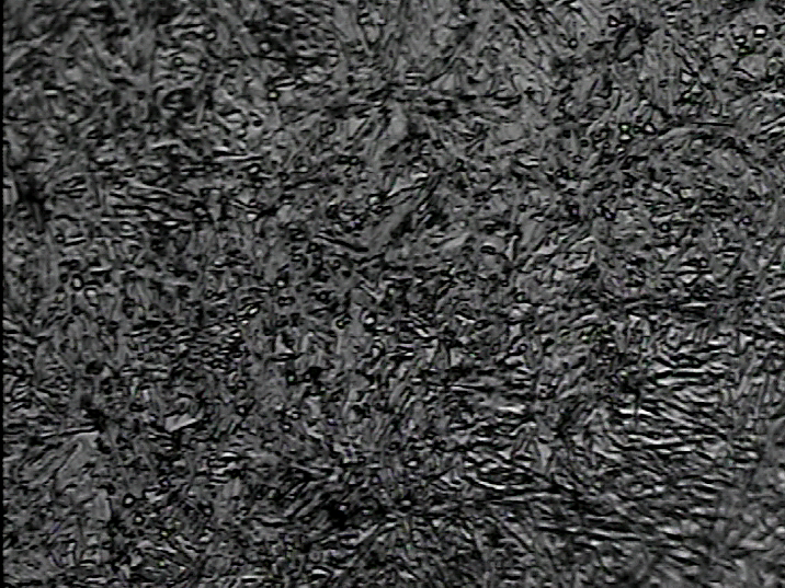

GCr15轴承套圈淬火后稍微一碰就开裂,附金相图,请各位专家帮忙分析!万分感激!!!!!!!!!!!
500倍
500倍
1600倍
1600倍

发表于 2015-6-12 15:26:26 | 显示全部楼层
热处理工艺介绍一下!

发表于 2015-6-12 15:58:31 | 显示全部楼层
淬火前没做球化退火么??淬火组织好差。

 楼主| 发表于 2015-6-12 16:10:09 | 显示全部楼层
火与水 发表于 2015-6-12 15:25
怎么碰到情况下,开裂!
淬火区850℃     60 ℃油温       165℃回火
 楼主| 发表于 2015-6-12 16:11:44 | 显示全部楼层
小朱 发表于 2015-6-12 15:58
淬火前没做球化退火么??淬火组织好差。
请问  这种情况  一般是什么原因   造成的?

发表于 2015-6-14 10:51:25 | 显示全部楼层
那样是太脆了,但是按照你的工艺温度应该不会出现那样的问题
发表于 2015-6-14 11:39:31 | 显示全部楼层
淬火区850℃,60 ℃油温 ,165℃回火——参数没有错,但是产品实际上反映的不是这样的参数。

发表于 2015-6-15 15:07:52 | 显示全部楼层
组织太差了,过热了!废了废了
1、设备是否跑温?指示850,实际会不会跑到了900℃左右呢?我们遇到过这样的情况。热电偶坏掉啊什么的,都会导致这么问题的。有记录曲线么?有的话查一下记录曲线!重新校正炉温。
2、原材料的问题,之前有人介绍了,退火组织不好,我们也遇到过退火组织不好的情况,但是没有你这么差,一摔就碎的!组织很差,但是摔不坏的!
还有你们这个套圈的原材料有没有经过往复的锻造使用?
