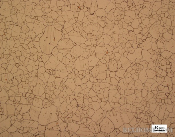

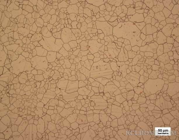

这是奥氏体不锈钢,我觉得晶粒均匀度很差,大家有什么办法可以让晶粒更加均匀? 208685-1-200x-9.jpg 208685-1-200x-1.jpg
发表于 2015-7-2 08:04:12 | 显示全部楼层
照片不错,晶粒差是有点,但不是很差吧。奥氏体不锈钢固溶时足够的加热温度和合理的保温时间应该能保证均匀的晶粒。
发表于 2015-7-2 08:21:49 | 显示全部楼层
正常固溶温度以下做的吧?

 楼主| 发表于 2015-7-2 10:12:28 | 显示全部楼层
tianmu 发表于 2015-7-2 08:04
照片不错,晶粒差是有点,但不是很差吧。奥氏体不锈钢固溶时足够的加热温度和合理的保温时间应该能保证均匀 ...
问题就是这个温度时间很难控制啊!
 楼主| 发表于 2015-7-2 10:14:12 | 显示全部楼层
所以因为 发表于 2015-7-2 08:21
正常固溶温度以下做的吧?
是啊。

 楼主| 发表于 2015-7-2 12:07:27 | 显示全部楼层
所以因为 发表于 2015-7-2 10:32
固溶温度是多少?应该没有达到1050℃
大概1080-1090

 楼主| 发表于 2015-7-2 12:11:52 | 显示全部楼层
固溶温度是多少?应该没有达到1050℃
沈工我一直在想一个问题,要是我长时间保温下去,以前见的资料上说小晶粒会被吞并?如果是吞并,那大的晶粒越来越大,小的没了,反而感觉还均匀点了,是吧?按资料上说,是不是大的晶粒长大会比小的快,为什么了?

发表于 2015-7-2 13:40:36 | 显示全部楼层
清淡 发表于 2015-7-2 12:11
沈工我一直在想一个问题,要是我长时间保温下去,以前见的资料上说小晶粒会被吞并?如果是吞并,那大的晶 ...
都是粗大的晶粒,虽然看上去均匀性好,但会存在一些不良的后果。

 楼主| 发表于 2015-7-2 13:48:14 | 显示全部楼层
可惜我不参与热处理那块的工作,如果可以我会尝试提高温度或延长时间。我个人猜测后续碳化物析出的问题和前期处理很大关系,我想找出他们的关系,我下了很多论文,但是没找到这方面的介绍。
 楼主| 发表于 2015-7-2 13:51:12 | 显示全部楼层
这个材料用在很高温度的时候,晶粒度要求不能大于5级的。但是我们这个是要求在5-9,如果我让它长大,晶粒能均匀点,能控制在要求范围内,我觉得就Ok了,不用太细。这些材料很特殊的,去上课了,等一下回来回复。
