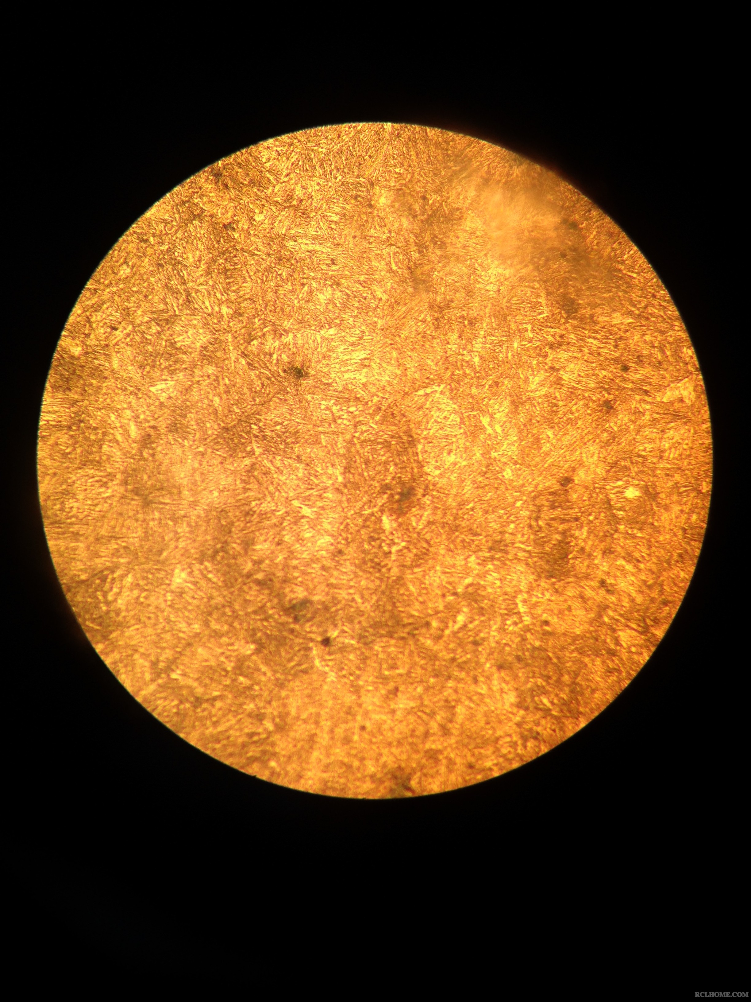

各位大神,能帮我帮我分析一下40Cr调质处理后的金相显微图么{:soso_e154:}
40Cr调质处理后组织
40Cr调质处理后组织

硬度合格吗?晶粒度合格吗?如果都合格,那么就OK了。淬火还是很到位的,基本确定没有非马氏体组织产生。

看起来像马氏体位向的回火索氏体组织,不清楚工艺瞎猜{:soso_e122:}
