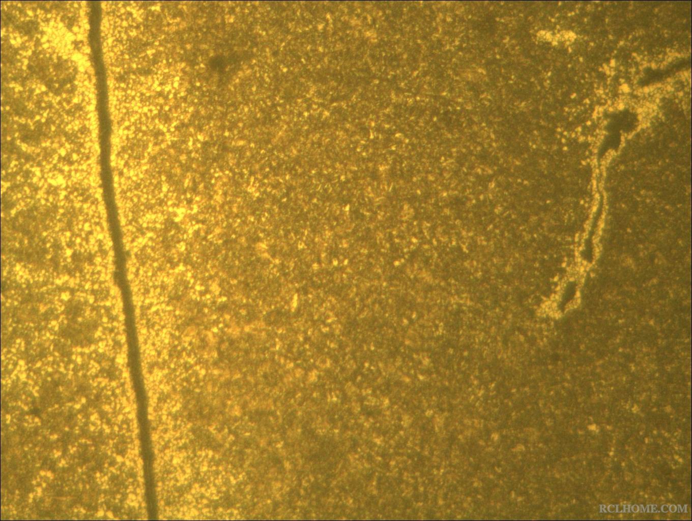

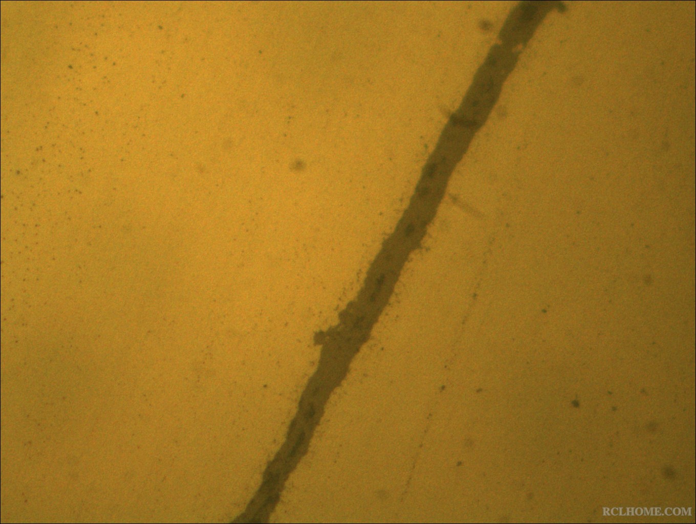

公司采购的一批螺母,材质是美标ASTM A194 7L的,是调质处理的。在磨完下表面后,未腐蚀,显微镜下发现表面一圈黑色的,腐蚀后如图示。沿纵向切割,部分螺母发现黑色东西是贯穿整个截面的。请教一下,这个东西是什么,裂纹吗,对性能使用影响吗,还有就是怎么产生的

是一整圈黑色的,做过MT,应该不是裂纹
发表于 2015-7-22 11:57:50 | 显示全部楼层
能拍个镶嵌好的样,大概标注一下黑圈位置吗?你这个黑圈两边都已经脱碳了。
发表于 2015-7-22 12:00:42 | 显示全部楼层
在淬火前应该就有了,感觉像折叠进去的一样,里面残留着氧化物,加热淬火两边脱碳。

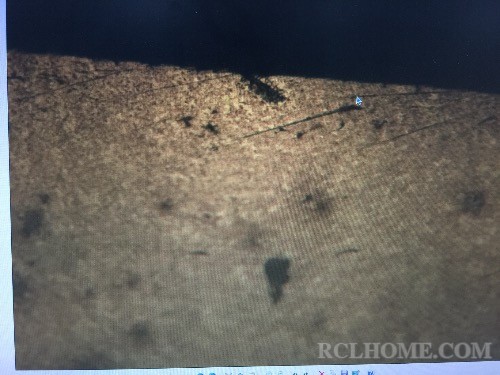

太抱歉了,因为别的事情把这个给忘了。后来在纵向和横向截面都没有发现裂纹,应该是只存在于表面的,纵向截面显示如图,长度大约35um

多半是折叠进去的,你可以看到很直,而且两边脱碳,尖端并不尖锐,说明不会说在之后应力作用下使裂纹扩展,而且在最尖端也有脱碳,所以这个多半是折叠进去的。
