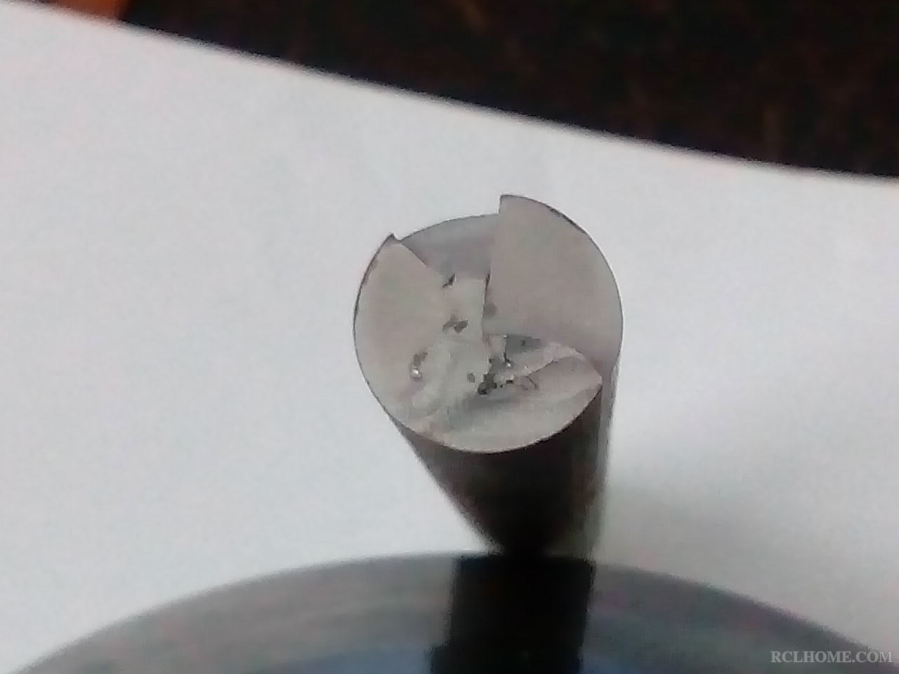

看不清楚。

手机拍的,看断口形态。

要利用光與影 顯現斷面特徵.
发表于 2015-8-5 19:51:48 | 显示全部楼层
                      这个断口虽然看不清楚,但还是可以看清楚,是脆性断口。而且,这个构件,晶粒也很细,个人认为,这是受到异常的弯曲应力导致的断裂

 楼主| 发表于 2015-8-5 20:08:36 | 显示全部楼层
确实是脆断的,晶粒也很细。

纵向裂纹,拉拔问题
发表于 2015-8-6 09:48:55 | 显示全部楼层
像个机加过的。
 楼主| 发表于 2015-8-6 09:52:12 来自手机 | 显示全部楼层
没有机加过。

发表于 2015-8-6 10:39:58 | 显示全部楼层
孤鸿踏雪 发表于 2015-8-5 19:51
这个断口虽然看不清楚,但还是可以看清楚,是脆性断口。而且,这个构件,晶粒也很细 ...
请教您,怎么可以看出晶粒很细?

发表于 2015-8-6 18:22:46 | 显示全部楼层
这就是个脆性断裂,晶粒也细啊

发表于 2015-8-7 17:13:08 | 显示全部楼层
是要求层深还是整体感应透热淬火?
 楼主| 发表于 2015-8-7 18:14:49 | 显示全部楼层
整体感应透热淬火

发表于 2015-8-22 23:12:43 | 显示全部楼层
断裂处就3大块,是否是应力导致,
