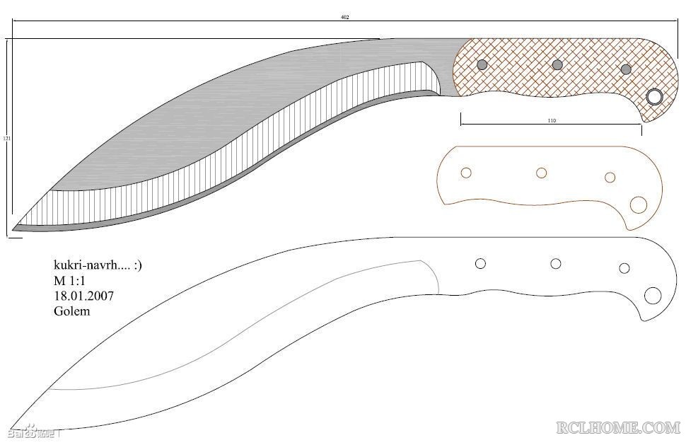

这个刀具设计的怎么样?
发表于 2015-8-12 16:08:09 | 显示全部楼层 |阅读模式
           欣赏一下

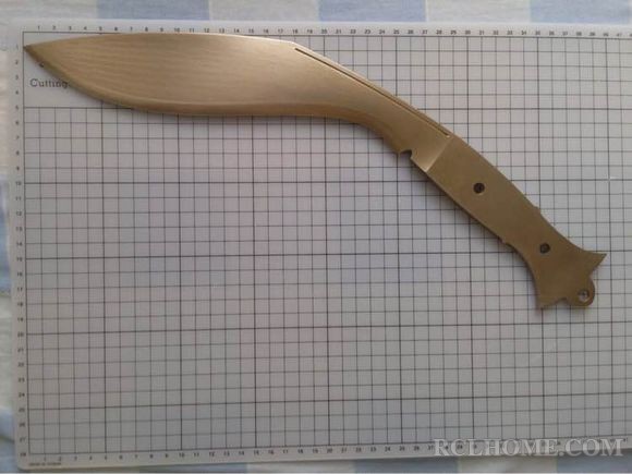

 楼主| 发表于 2015-8-12 16:09:24 | 显示全部楼层
         怎么未传上第二幅呢?

什么材料做的?
 楼主| 发表于 2015-8-12 19:25:59 | 显示全部楼层
敬告二位老兄:
        这是今天下午天津郊区的某一位不知名姓的人从百度贴吧找到我的QQ,向我咨询,他自己看别人做一把精美的钢刀,心里捉摸卓自己也弄一把,材料选择汽车板簧,就是不知道咋热处理。图片是这个家伙发给我的

狗腿
实用刀型。劈柴的时候抡起来跟手斧一样好用。兼具刀的灵活。刀够长的话一刀劈下牛头不是梦。硬度56~59HRC足够了。刀跟处开的那个槽是缺点。线切的痕迹不好清除
局淬会好点。这个型的话还是覆土烧刃的效果好。硼砂碳粉加黄泥,比例1:1:1(不一定对)
带这个出门分分钟上警局喝茶,还是小折刀好用,好藏。不过安检也很难混过去。国外的量产便宜的也好几张。国内的。。。。好像也便宜不到哪去。(便宜的三刃木不错,阳江看人品)
朋友买个小折,展开就香烟那么长,880.搞得我都想去做刀赚生活费了。
