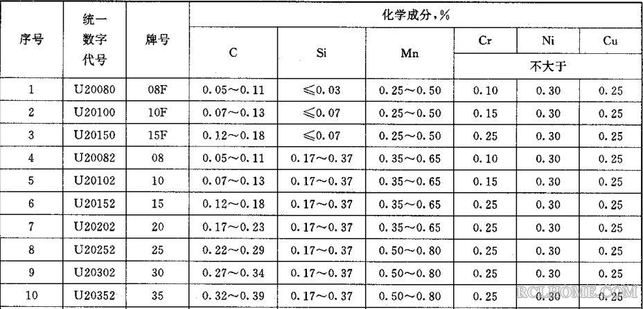

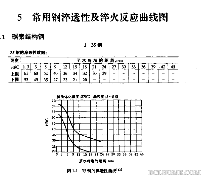

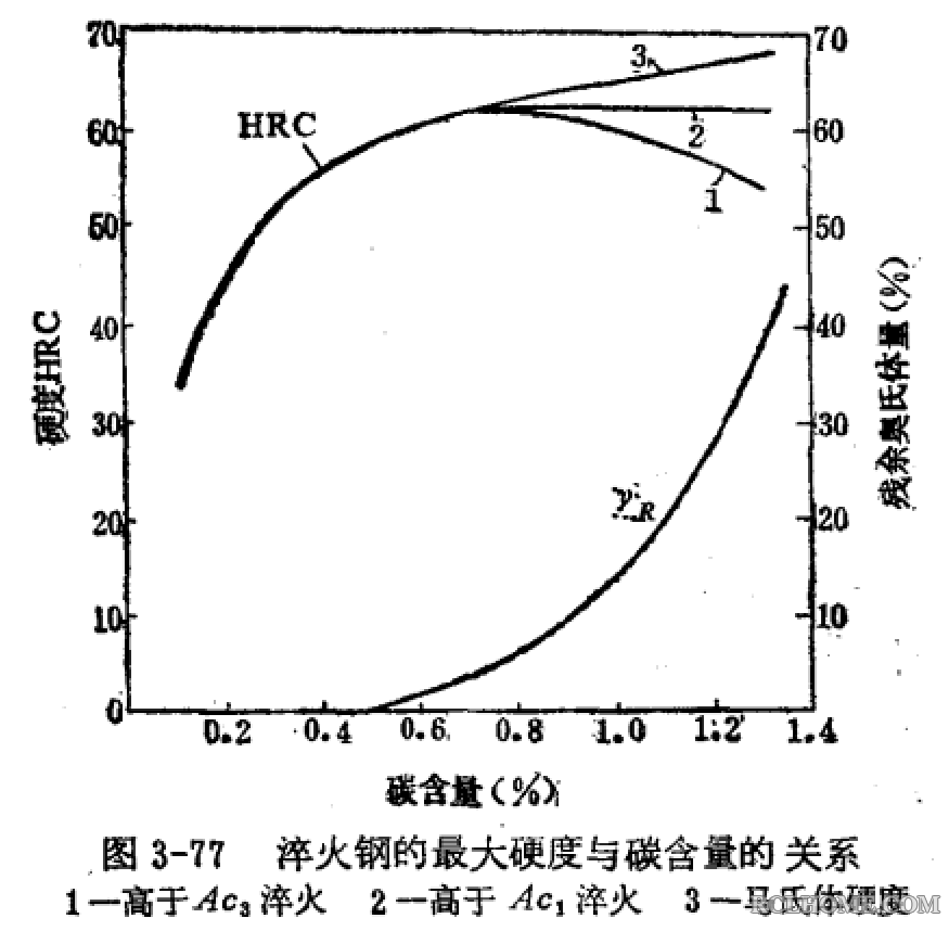

发表于 2015-8-14 16:31:04 | 显示全部楼层
           没时间做菜,奉上一些菜的原材料
龟山淬火 + 20

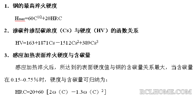

发表于 2015-8-14 16:49:10 | 显示全部楼层
50-55之间,根据楼上公式3计算
