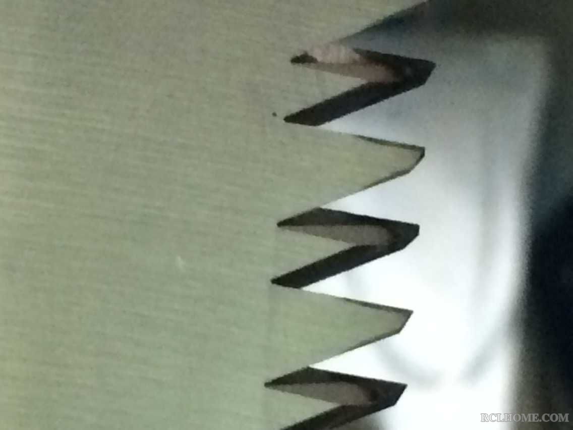

龟山群主好,孤鸿老大好。本人新生入群,菜鸟一枚。 现在遇到一个难题,希望2个群主给点建议。 材质是SK5碳钢。需要做一个齿牙部位冲击热处理,处理边缘为齿牙开刃处,处理半径在0、2MM左右,这种有办法做到吗?或者用什么办法可以做到? 还有,请群主科普一下冲击淬火和高频淬火的区别。 哪个比较好。 冲击淬火现在国内是否有现成的机器。

           楼主究竟是要进行局部淬火,还是要进行冲击淬火?不明白楼主为什么要进行冲击淬火?
           建议楼主将产品图或产品实物照片传上来,让大家看看具体的技术要求

不好意思了,版主。我今天有点事情出门了。首先感谢2位大神的驾临。我很感到荣幸。  我在另一个孤鸿老师的帖子里有了回复。这个帖子我再发一次。 这个是日本的手工锯。由左往右看。 材质是SK5高碳刃物钢。  相当于小日本的SK4。  主要是对齿部刃口进行表面硬化淬火处理。因为传统的高频淬火是无法达到这么细微的热刃处理。所以 上图来请教。 小日本的使用手册里面提到是冲击淬火。这种淬火,龟山老师提到可以用电流或者激光作为介质。我也是这么考虑。可是国内还没有这种机器研发。所以特来请教2位老师。  希望这个帖子不会沉。

发表于 2015-8-24 21:46:24 | 显示全部楼层
我查到日本的碳素工具钢SK后面是二位数字或三位数字65 75 85 95 105 120 140 ,那来的5呢。
发表于 2015-8-24 21:48:55 | 显示全部楼层
求冲击淬火人才 发表于 2015-8-24 18:59
不好意思了,版主。我今天有点事情出门了。首先感谢2位大神的驾临。我很感到荣幸。  我在另一个孤鸿老师的 ...
这个锯我见过有介绍超高频气淬的。

 楼主| 发表于 2015-8-25 00:22:38 | 显示全部楼层
龟山淬火 发表于 2015-8-24 21:48
这个锯我见过有介绍超高频气淬的。
请老师赐一个视频或者是文字介绍看看,超高频气淬是怎么样一个过程? 能否达到只淬火刃口部分?
