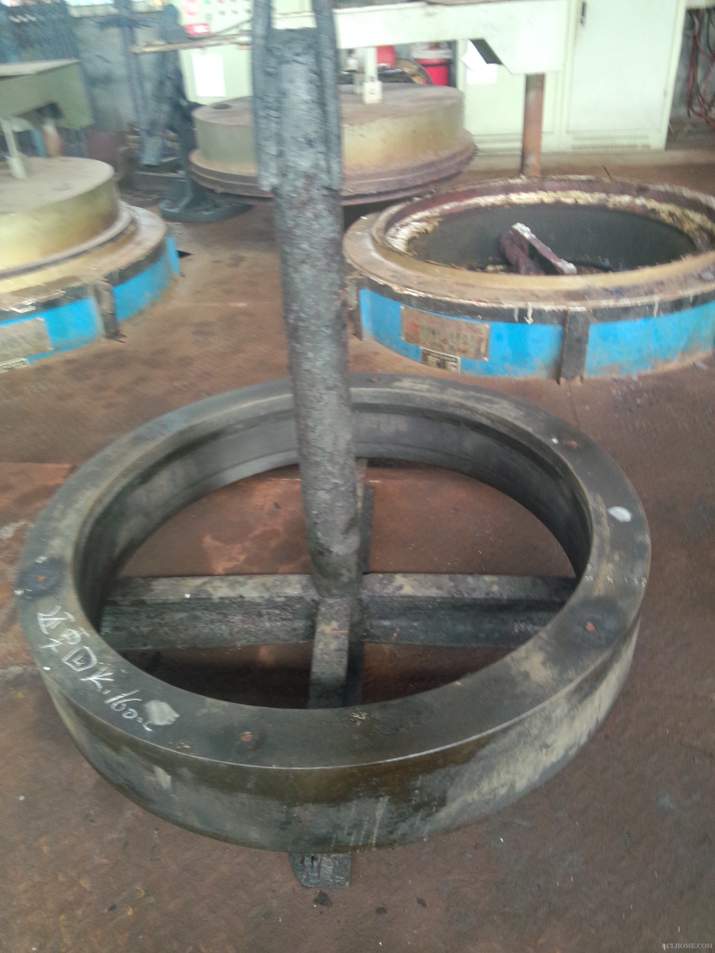

给各位大侠补充一下,这件产品的工序流程
下料--锻打(客户说锻打)--粗车--调质--半精车(单边留1mm)--淬火--精车--磨
因为调质在我公司调质的,淬火后我们用里氏硬度计测了一下淬火硬度最高只有45HRC,调质工艺860保温3小时(搭了一点其它产品),油冷,回火620,保温3小时。现在到我公司最后一道热处理,上图是最后一道热处理后的图片。

考虑到调质的时候淬火硬度不够,后来在最终淬火时工艺改进,上面的图片就是工艺改进后热处理的图片,硬度是合格的

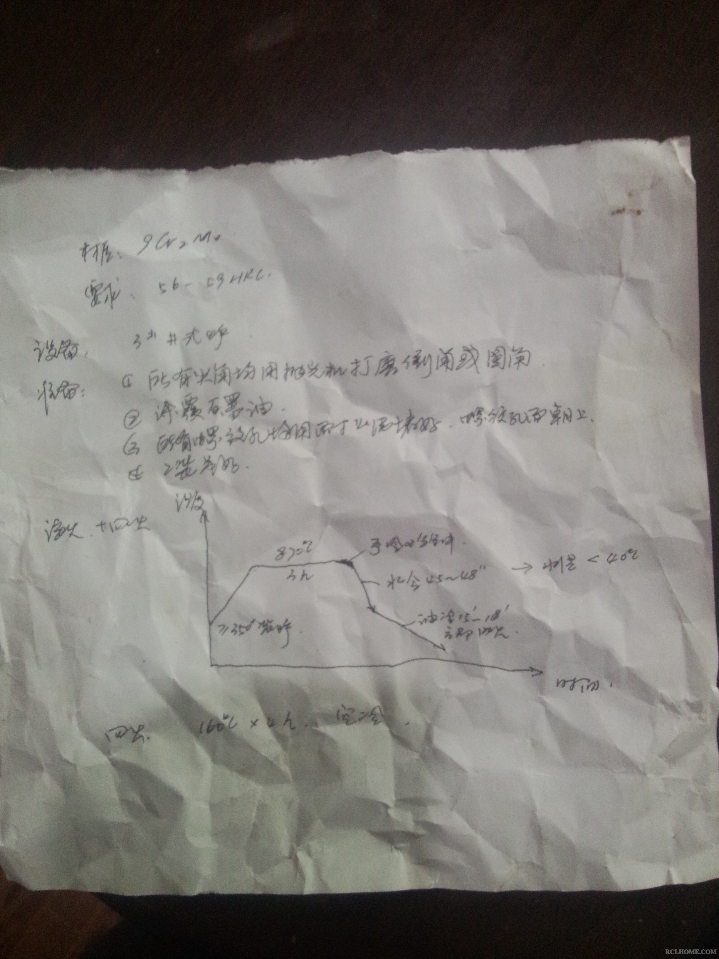

 楼主| 发表于 2015-9-2 10:42:49 | 显示全部楼层
我编了个临时工艺,见下图,结果是可以,但风险太大,希望有一个更好一点的工艺,降低风险
请多指点
请多指点

采用水淬油冷的工艺,外圈和端面硬度58-59HRC,内径硬度56--58HRC
