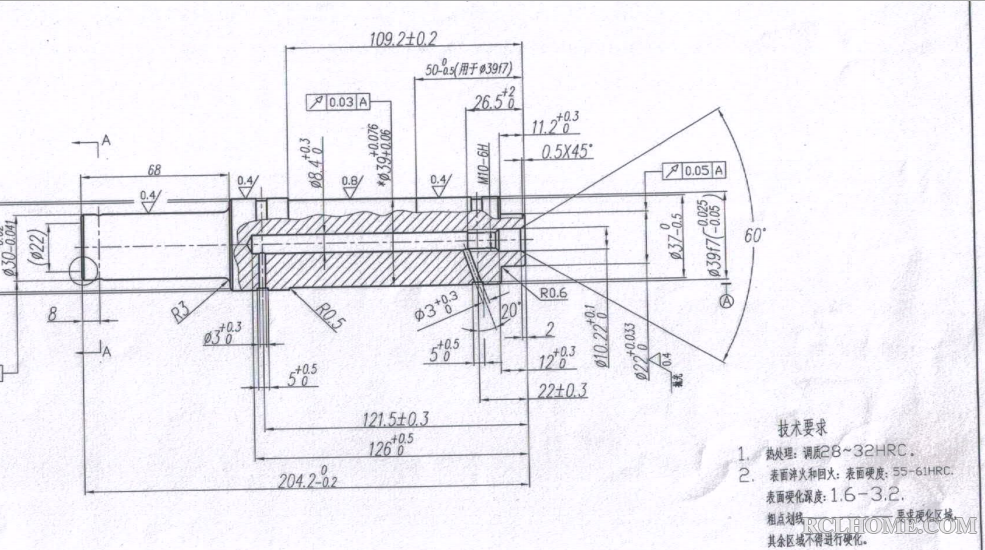

下图,这种变径(直径39变直径22处)采用连续感应淬火能做到吗?用什么方法可以做到?哪个感应器制造厂家能做到?

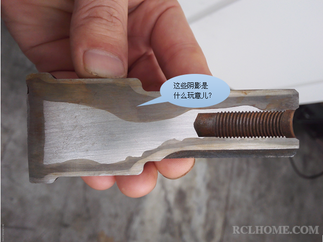

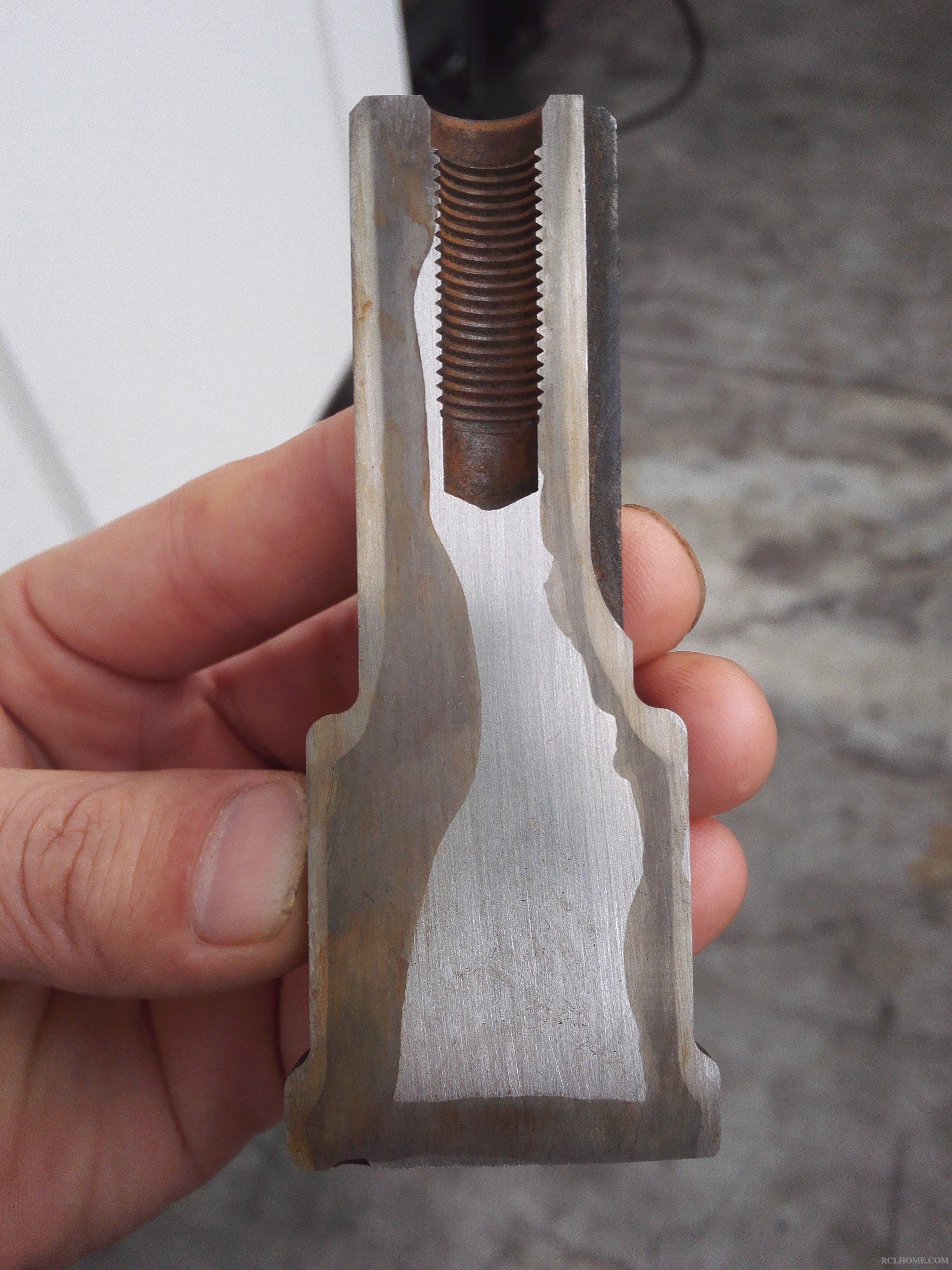

发表于 2015-9-28 08:40:10 | 显示全部楼层
飘飘版主,这是我做的直径40--35--25过渡台阶轴样件,外有键槽,内有螺孔,和你这个差不多吧,你看可以否? IMG_20150612_072440.JPG
孤鸿踏雪 + 20 做的不孬
发表于 2015-9-28 10:12:50 来自手机 | 显示全部楼层
不错,键槽底部都有了。
发表于 2015-9-28 10:15:13 | 显示全部楼层
长江 发表于 2015-9-28 08:40
飘飘版主,这是我做的直径40--35--25过渡台阶轴样件,外有键槽,内有螺孔,和你这个差不多吧,你看可以否? ...
      你这个做的不孬,但与楼主主题所发的还是有一定差距,你的最大查变径(径差)是40-25=15,单边台阶只有7.5,可楼主的最大变径是39-22=17,单边台阶8.5
发表于 2015-9-28 10:34:57 | 显示全部楼层
这些阴影是什么玩意儿
签到天数: 108 天
414
2432
2432
发表于 2015-9-29 08:31:07 | 显示全部楼层
腐蚀剂的印子

 楼主| 发表于 2015-10-4 06:41:59 | 显示全部楼层
专家就是专家!硬化层做的很漂亮!

发表于 2015-10-11 17:23:25 | 显示全部楼层
             你这个最大台阶只有5mm(单边),还是要大大小于楼主的单边7.5mm
签到天数: 108 天
414
2432
2432
发表于 2015-10-12 09:08:25 | 显示全部楼层
孤鸿踏雪 发表于 2015-10-11 17:23
你这个最大台阶只有5mm(单边),还是要大大小于楼主的单边7.5mm ...
能推磨,就会拉碾子。同理
