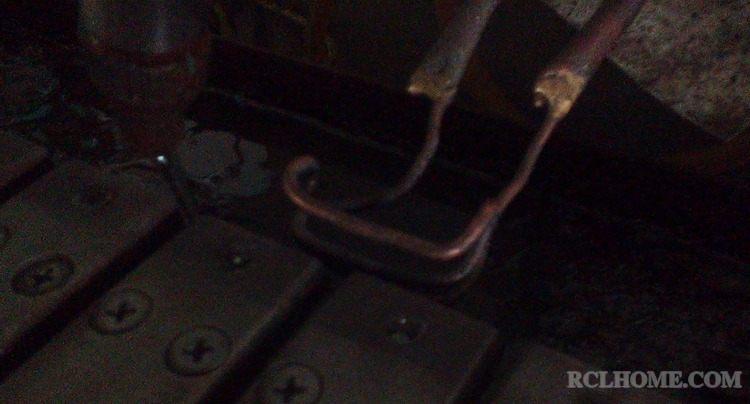

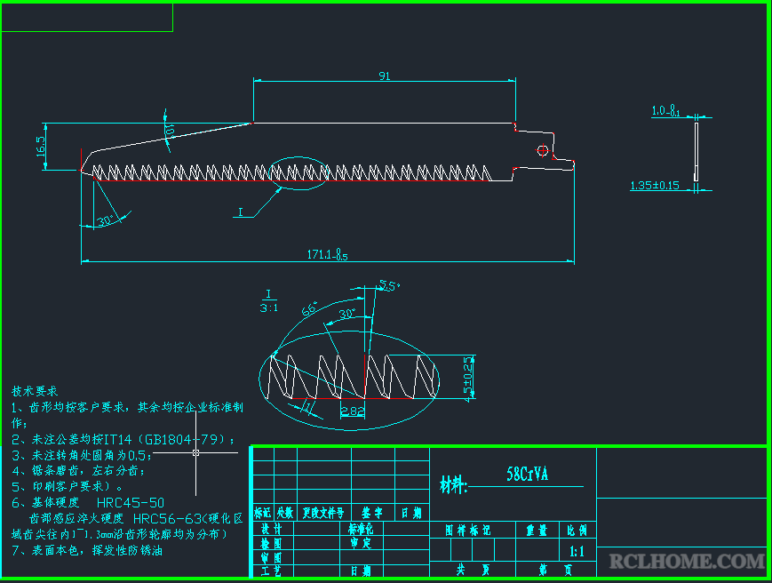

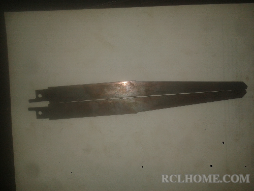

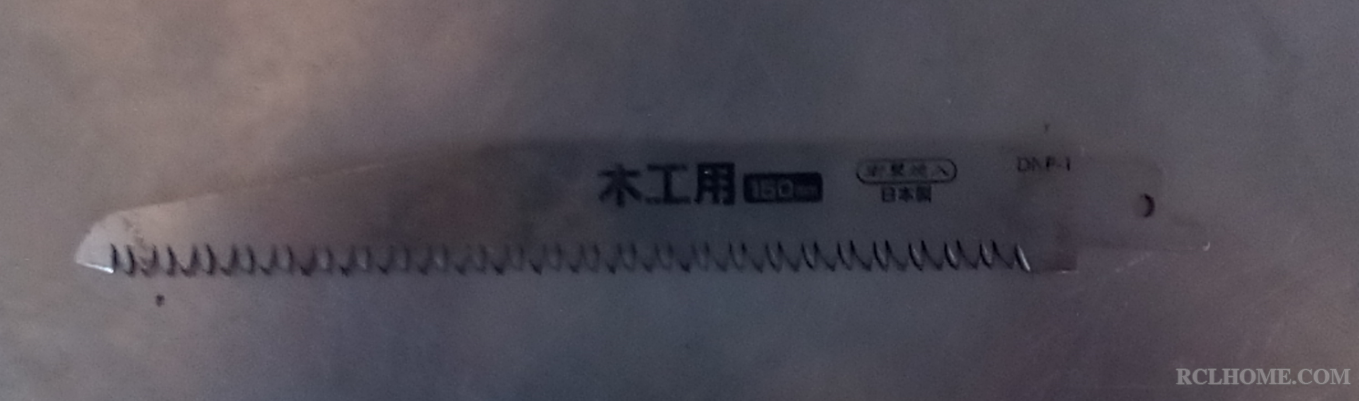

发表于 2015-9-12 11:53:09 | 显示全部楼层
这是个锯条吗?
签到天数: 32 天
119
365
365
 楼主| 发表于 2015-9-12 13:01:38 | 显示全部楼层
是的,日本订单!他们在日本本土是用双频感应淬火的!

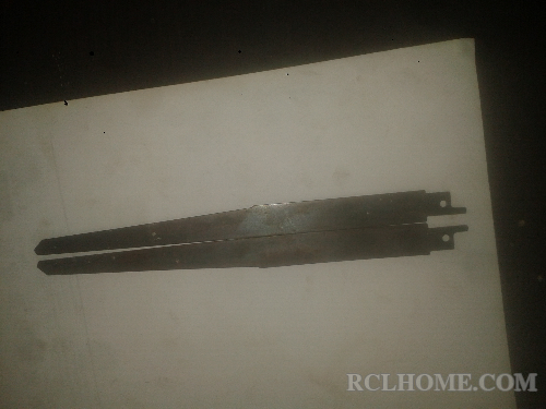

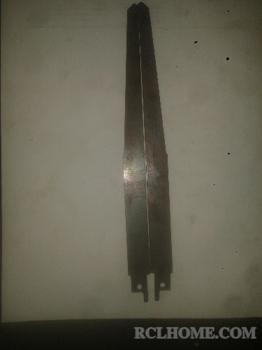

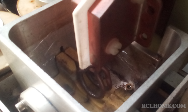

 楼主| 发表于 2015-9-12 15:03:57 | 显示全部楼层
hljcr 发表于 2015-9-12 14:40
可能是的吧!杨工有何高见还望赐教!
这是试做的浸油和淋油淬火感应器和产品实物图片!但效果仍不能达到要求!

发表于 2015-9-12 16:12:52 | 显示全部楼层
依稀记得日本本土锯条感应热处理只加热到齿尖部分。而且是自冷淬火

 楼主| 发表于 2015-9-13 08:35:01 | 显示全部楼层
是只加热齿尖1~1.3mm但他们的淬硬层是按齿三角形廓分布的(类似于齿轮渗碳淬硬层)。而我们现在做出来的是齿尖1.3mm全部淬硬了是直线的淬硬层。SK7以上的可以自冷淬火,58CrV自冷达不到效果!

 楼主| 发表于 2015-9-13 08:38:42 | 显示全部楼层
龟山淬火 发表于 2015-9-12 20:26
冲击淬火。。。。。。。。。
请问您说的冲击淬火加热源能量级多大?用激光加热淬火可替代吗?我试验过激光输出功780W效果一样是直线硬化层,不能沿产品外轮廓分布!

发表于 2015-9-13 10:26:50 | 显示全部楼层
用MHz的电源 要10几M以上,连续加热,气冷也可以。

 楼主| 发表于 2015-9-13 10:39:01 | 显示全部楼层
谢谢!能再详细点吗?您说的气冷是空气中自然冷却还是气体介质冷却?

发表于 2015-9-14 14:25:25 | 显示全部楼层
就是用空气介质,气压不要很大就好了,自己试下,接根铜管就可以了。
应该是17MHz左右的电源。

发表于 2015-9-14 16:14:55 | 显示全部楼层
双频淬火可以达到您的要求!

发表于 2015-9-16 11:07:16 来自手机 | 显示全部楼层
那是频率是M级,氮气淬火的。
