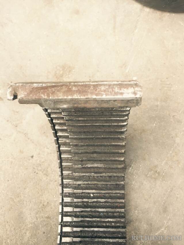

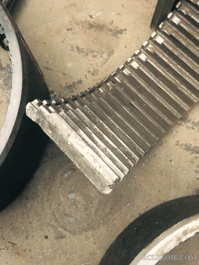

调质---内孔齿部高频淬火!高频淬火后开裂?什么原因造成的,请各位帮忙分析一下!{:soso_e181:}

看这个颜色事硬氮化的啊
发表于 2015-9-18 17:49:37 | 显示全部楼层
           断口是最直接、最有价值的证据资料,可楼主却没有保护这一第一现场
发表于 2015-9-18 18:18:30 | 显示全部楼层
孤鸿踏雪 发表于 2015-9-18 17:49
断口是最直接、最有价值的证据资料,可楼主却没有保护这一第一现场 ...
我很赞同,断口的保护非常重要,这种情况下,现场已经很难复原了。
断面要清洗,不允许再有任何东西去摩擦、接触断面,哪怕是把两个断面合在一起都是禁止的。
发表于 2015-9-19 11:37:39 来自手机 | 显示全部楼层
断口没什么研究的,重点是看金相,外圈要有保护水。
发表于 2015-9-19 12:27:12 | 显示全部楼层
断口对扫描电镜研究还是有点用的
发表于 2015-9-19 13:19:06 | 显示全部楼层
          如果不注重断口的形貌特征,只做金相分析,往往什么问题也木有是啊
发表于 2015-9-19 13:19:31 | 显示全部楼层
大浪淘沙 发表于 2015-9-19 12:27
断口对扫描电镜研究还是有点用的
            在很多情况下,断口的宏观检查也能发现一些蛛丝马迹
发表于 2015-9-19 15:52:10 来自手机 | 显示全部楼层
这是裂纹,不是服役断裂。

发表于 2015-9-20 06:21:36 | 显示全部楼层
切样,看组织,淬硬层深度。

 楼主| 发表于 2015-9-21 07:23:14 | 显示全部楼层
龟山淬火 发表于 2015-9-19 15:52
这是裂纹,不是服役断裂。
前辈!这个宏观断口,是否可以推断一下断裂原因呢?齿部高频淬火淬深齿部的2/3,没有淬硬到齿部!

发表于 2015-9-21 18:50:37 | 显示全部楼层
可能是娇正时压开的。

发表于 2015-10-9 22:03:26 | 显示全部楼层
楼主该介绍是什么材料、毛坯是铸造的还是锻造的,调质的工艺参数等。一般材料高频不到齿底,不会这样裂开的。

发表于 2015-10-15 09:13:32 | 显示全部楼层
火与水 发表于 2015-9-21 07:23
前辈!这个宏观断口,是否可以推断一下断裂原因呢?齿部高频淬火淬深齿部的2/3,没有淬硬到齿部! ...
情况叙述的不够详细。
